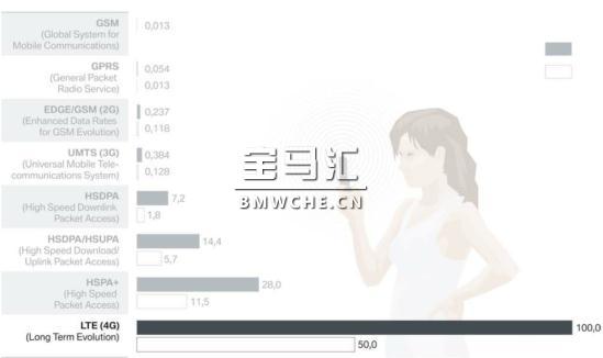

(1)数据传输比较
无线移动通信数据传输比较见下图。
长期演进 LTE 是第四代无线通信标准,简称 4G。LTE 以最高 100 MBit/s 显著提高了下载速度。LTE 保留了 UMTS 的基本方案。因此可在 LTE-Advanced (4G 标准)上快速且成本较低地调整 UMTS 技术(3G 标准)基础设施。
所用频率范围根据地区有所不同,约为 700 至 2600 MHz。“频分双工”指的是移动站和基站在两个不同的频率范围进行发送和接收:移动设备在上行通道发送,基站在下行通道发送。两个频率范围的带宽均为 5 MHz。简单来说就是两个发送器和两个接收器使用两个不同的频率同时进行发送和接收。

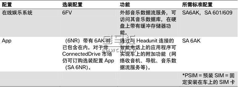

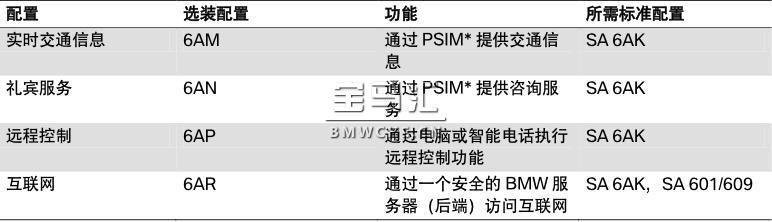

此外可在出厂时或通过 ConnectedDrive 在线商店在车内或在家用电脑上订购一些附加服务:
