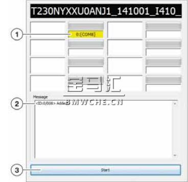

成功连接且被系统识别出的 Touch Command 既可在网格内添加为黄色标记设备(例如 COM8)也可添加到信息窗口中。
执行的 TCSU.exe 应用程序见下图。
1 识别出 Android® 设备,可通过黄色窗口显示看到
2 提示已成功找到 Android 设备“ID XXX 已添加!”的信息窗口
3 启动按钮

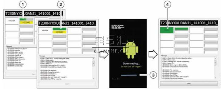

按下启动按钮后就会开始下载到 Touch Command Android 设备上。伴随下载过程会显示一个绿色进度条。下面展示了各个步骤:
更新过程见下图。
1 启动更新过程
2 更新过程会使“Touch Command”Android 平板电脑重新启动
3 Touch Command 重新启动
4 Touch Command 成功重新启动且进行最后一次检查后会显示信息“通过!”。更新成功,可取下 Touch Command 设备。
