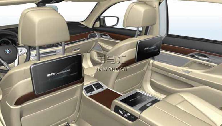

在 G11/G12 上,在配备后座区娱乐系统体验(SA 6FR)的情况下,仅提供一个后座区娱乐系统。后座区娱乐系统见下图。
在该选装配置套件内包含两个倾斜度可调、可相互独立操控的 10 英寸后座区显示屏。此外 RSE 套件还首次包含了用于操作系统的 Touch Command 平板电脑以及 RSE 控制单元内的一个 Blu-Ray® 驱动器。
有关车载网络连接以及 RSE 系统组件和接口等其他细节的介绍参见章节 2。
