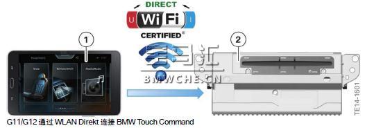

2、连接
BMW Touch Command 通过车辆 WLAN(Wi-Fi®Direct)与 Headunit 连接。在此 Headunit 用作BMW Touch Command 所发指令的网关。
1 BMW Touch Command
2 Headunit
有关 BMW Touch Command 与 Headunit 的 WLAN 连接的详细介绍参见产品信息“G11/G12 电话和远程通信系统”。

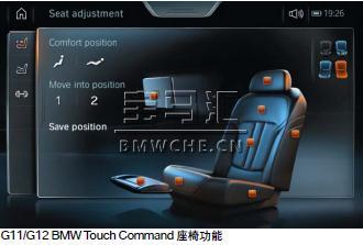

(1)座椅
座椅调节功能
通过座椅调节功能可对后座椅和选装配置头等舱级后排座椅(包含在选装配置“行政级奢享座椅”(SA4F4)内)进行调节。
• 靠背调节
• 头枕调节
• 脚支撑倾斜度
• 睡眠位置
• 腰部支撑
• 复位
• 后座区和前乘客座椅记忆功能
• 后座区显示屏调节。

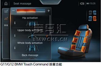

座椅按摩功能
• 胯部激活
• 上身激活
• 全身激活
• 背部按摩
• 肩部按摩
• 腰部按摩
• 上身锻炼
• 全身锻炼。

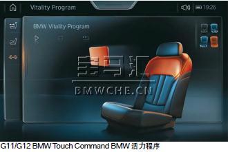

BMW 活力程序
• BMW 活力程序

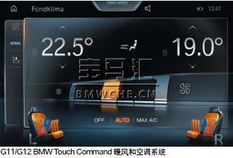

(2)空调舒适性
后座区空调
• 后座区暖风和空调系统
• 座椅加热装置包括扶手
• 座椅加热分配
• 座椅通风装置。

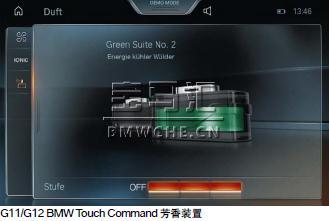

芳香装置
• 芳香装置
• 香味选择
• 强度。

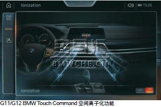

空间离子化功能
• 接通/关闭空间离子化功能

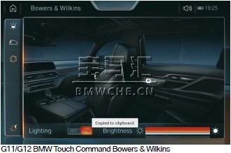

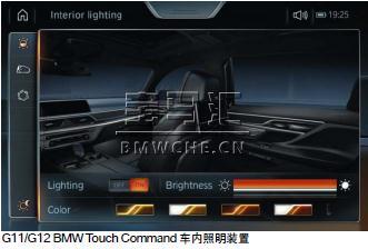

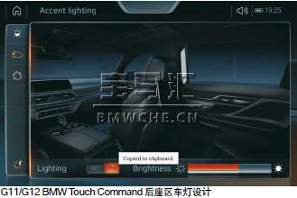

(3)车内照明装置
车内照明装置
• 接通/关闭照明装置
• 亮度
• 颜色。
后座区车灯设计(光刃式 B 柱氛围灯)
通过该菜单可控制 B 柱内的光刃式 B 柱氛围灯。
• 接通/关闭车灯设计
• 亮度。
Bowers & Wilkins
• 接通/关闭照明装置
• 亮度。

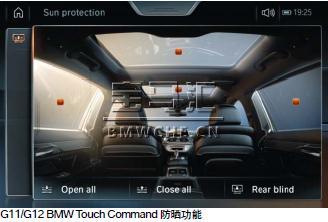

(4)防晒
• 车窗卷帘
• 后窗玻璃卷帘
• 全景天窗卷帘。

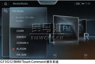

(5)媒体/收音机
在菜单“媒体/收音机”内可控制以下功能:
• 收音机
• CD/DVD/Blu-ray
• 蓝牙音频流
• AUX In
• USB
• 音乐收藏夹
• 声音设置
• 电视。

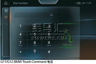

(6)后座区电话
• 后座区电话联系人
• 开始/结束呼叫
• 拨号。

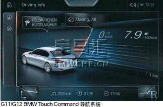

(7)行驶信息
• 到达时间
• 耗油量
• 可达里程
• 罗盘。

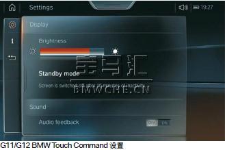

(8)设置
可在 BMW Touch Command 上通过该菜单进行以下设置。
• 显示
• 声音
• 操作帮助
• 设备信息
• 复位。

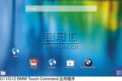

(9)应用程序
通过菜单项“App”可退出 BMW 专用应用程序。此时可像普通平板电脑那样使用 BMW TouchCommand。
通过点击“主页”按钮可调出 BMW 操作界面。

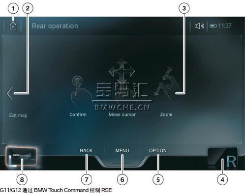

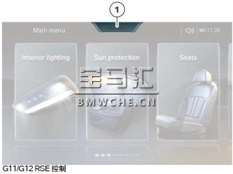

(10)后座区娱乐系统控制
通过 BMW Touch Command 可控制后座区娱乐系统 RSE。开始进行操作时,必须将辅助窗口向下拉(见下图)。
1 用于控制后座区娱乐系统 RSE 的辅助窗口
1 主菜单
2 退出
3 触摸操控区域
4 右侧后座区显示屏
5 选项
6 菜单
7 返回
8 左侧后座区显示屏

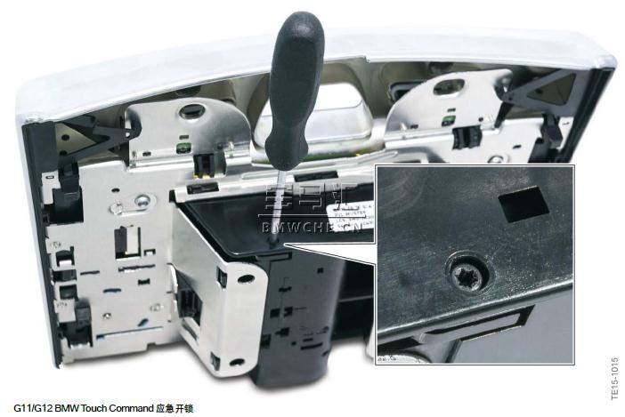

5、售后服务
在运输模式下停用 BMW Touch Command 开锁和充电功能。
车辆锁止时(驻车状态),出于防盗考虑开锁按钮不起作用。打开车辆时,如果遥控器不在车内也同样不起作用。
如果出现技术故障导致无法从卡扣式适配器中取出 BMW Touch Command,可进行应急开锁。
注意:
相关介绍参见 BMW 维修车间信息系统维修说明。
