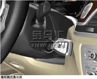

2、应急识别
如果遥控器的发射应答器与车辆之间出现传输问题进而无法建立行驶准备,在此情况下可提供“应急识别功能”。通过一条检查控制信息提醒客户未识别出遥控器。
出现相应检查控制信息时,将遥控器保持在转向柱标记处。之后立即(在约 10 秒内)踩下制动器并按下 START-SROP 按钮。
通过该功能例如可在遥控器电池放电情况下建立行驶准备。
应急识别功能既可用于遥控器也可用于显示屏钥匙。

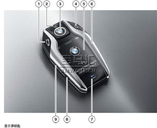

(1)操作
1 打开/关闭行李箱盖
2 开锁
3 上锁
4 可编程按钮
5 显示屏
6 停车入位辅助(带有选装配置遥控驻车 SA 5DV 时才提供该按钮)
7 返回
8 接通/关闭显示屏
9 Micro USB 充电接口

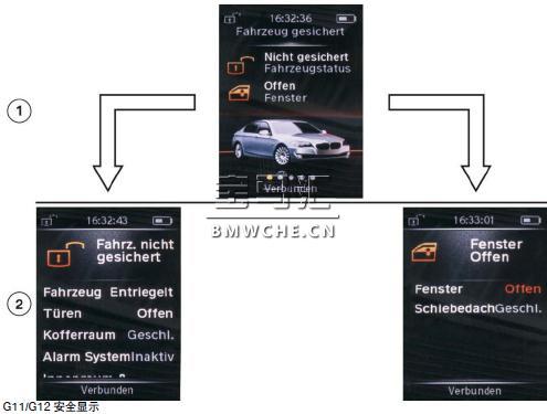

安全信息
1 主菜单:车辆和车窗状态
2 子菜单:车窗、车门、行李箱盖、警告系统状态

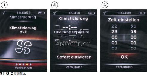

空调设置
1 空调系统状态
2 空调系统设置或立即启用
3 设置时间

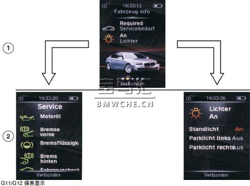

车辆信息
1 主菜单:车辆信息
2 子菜单:保养要求或车灯状态

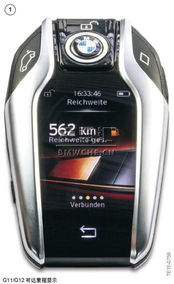

可达里程信息
1 可达里程状态

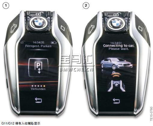

停车入位辅助
1 停车入位辅助
2 与车辆建立连接
只有带有选装配置遥控驻车(SA 5DV)时才提供停车入位辅助按钮。
停车入位辅助功能可通过 BMW 显示屏钥匙上的图形说明引导用户完成驻车过程。驻车过程中断时会在此显示不同故障和信息通知。
有关停车入位辅助功能的详细介绍参见产品信息“G11/G12 辅助系统”。

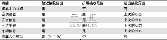

作用范围
在车辆周围约 50 米范围内可使用所有钥匙功能。钥匙离车辆越远,可使用的功能就越少。下表进行了具体说明:

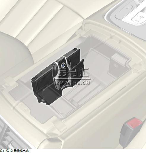

可按如下方式为显示屏钥匙(SA 3DS)的电池充电:
• 将显示屏钥匙(SA 3DS)以上锁按钮朝上的方式放入无线充电盒槽内。
• 通过左侧 Micro USB 接口将显示屏钥匙(SA 3DS)与一个 USB 接口(充电接口)连接。
注意:
在无线充电盒内也可为智能电话进行充电。但充电时只允许有一样东西在无线充电盒内。

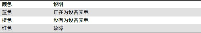

无线充电盒显示
通过无线充电盒上的一个 LED 显示充电状态或故障通知。下表列出了无线充电盒的不同显示:
