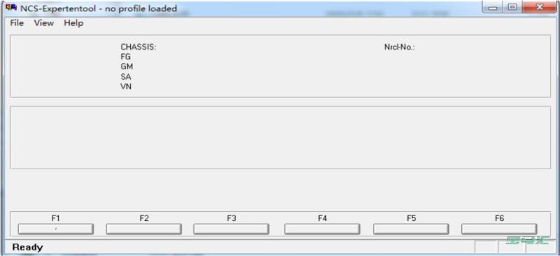

运行NCS Expert软件

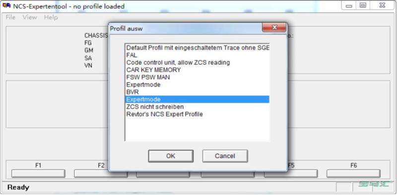

创建fsw psw man
选择File-> Load profile-> Expertmode-> OK

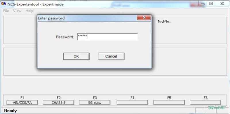

选择File - >编辑配置文件,然后输入密码“repxet”

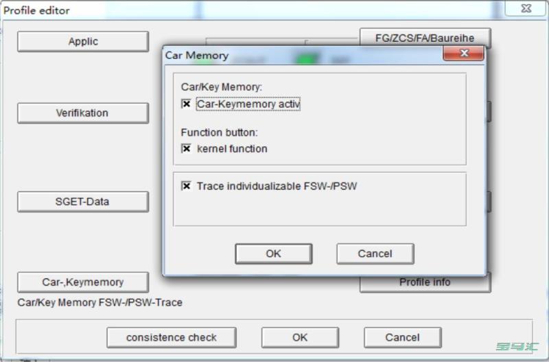

选择“Car Memory”,然后勾选如下选项

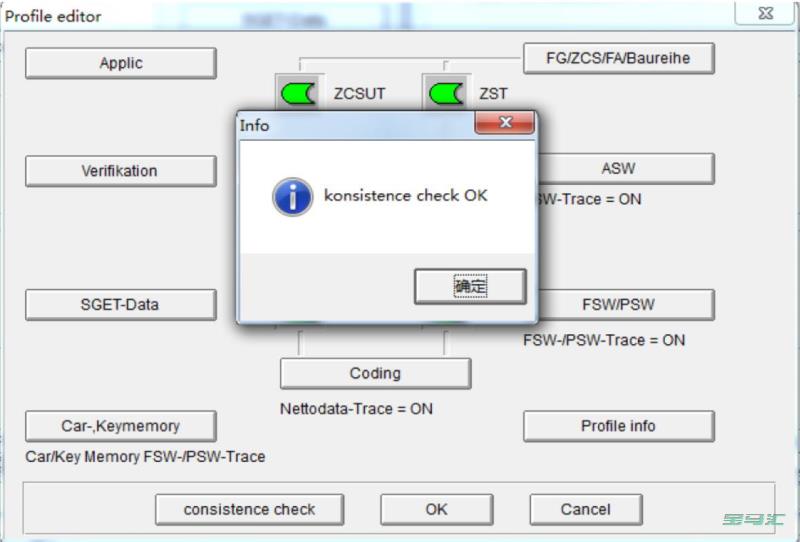

点击“Consistency check”,然后按下窗口提示,点击“OK”继续

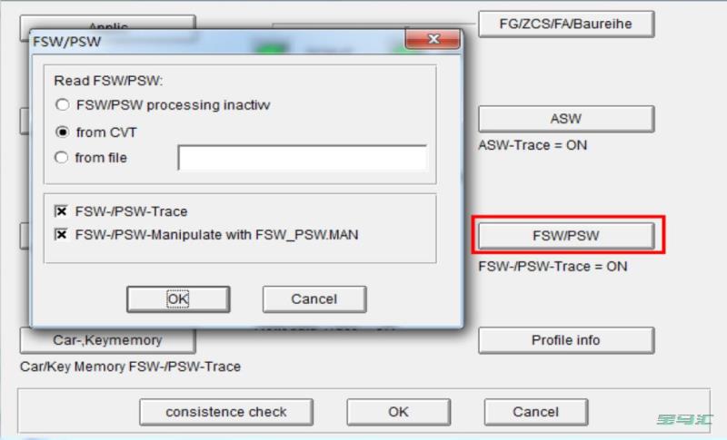

然后勾选选项:
FSW- / PSW-Trace
FSW- / PSW-Mainpulate with FSW_PSW.MAN
并确保您已选择“从CVT”,然后单击“确定”继续
单击“Consistency check”,然后单击“Ok”继续

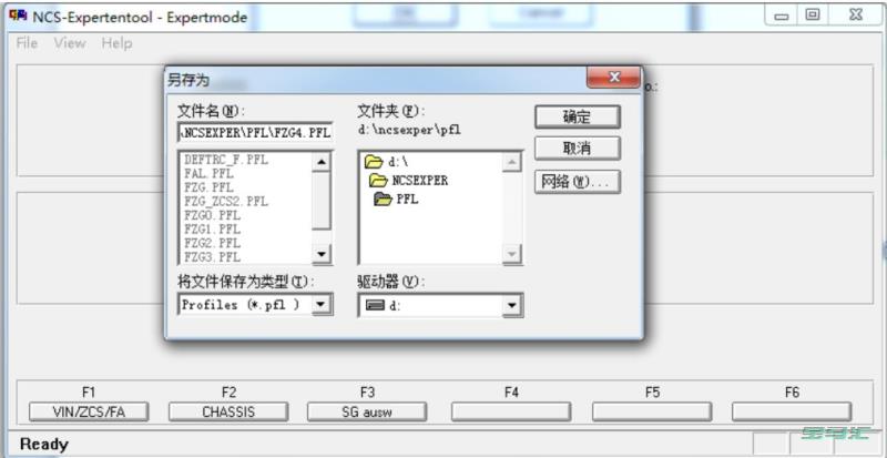

选择File-> save profile as-> FZG4.PFL(手动重命名此文件名),单击“Ok”按钮保存文件。

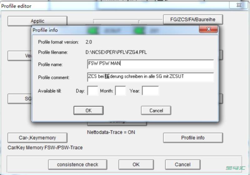

选择File - >编辑个人资料 - >输入密码“repxet” - >个人资料信息
然后将配置文件名称重命名为“FSW PSW MAN”
现在您已成功创建FSW PSW MAN文件。

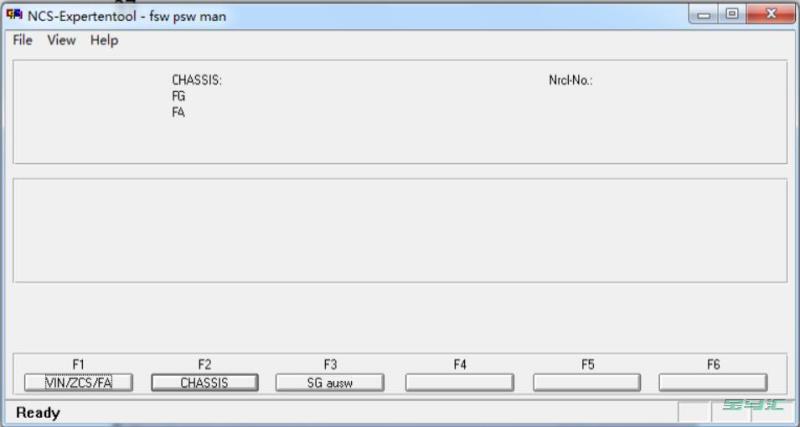

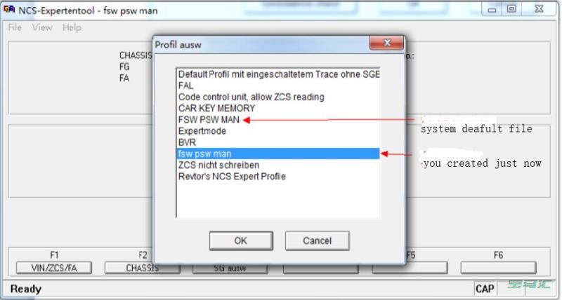

当执行编码时,您需要选择刚刚创建的“fsw psw man”文件。
加载“fsw psw man”,选择“File” - >加载配置文件 - >“fsw psw man”显示如下

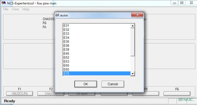

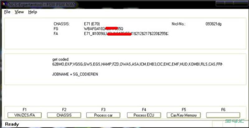

按键盘上的“F2”,选择车辆底盘编号
选择“E70”,然后单击“Ok”继续

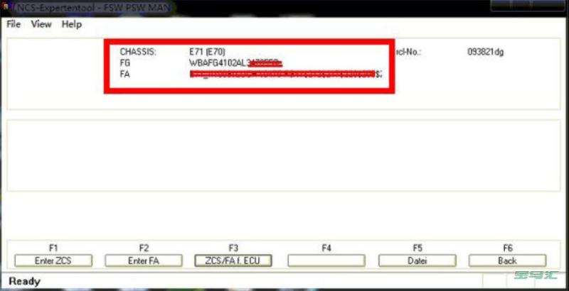

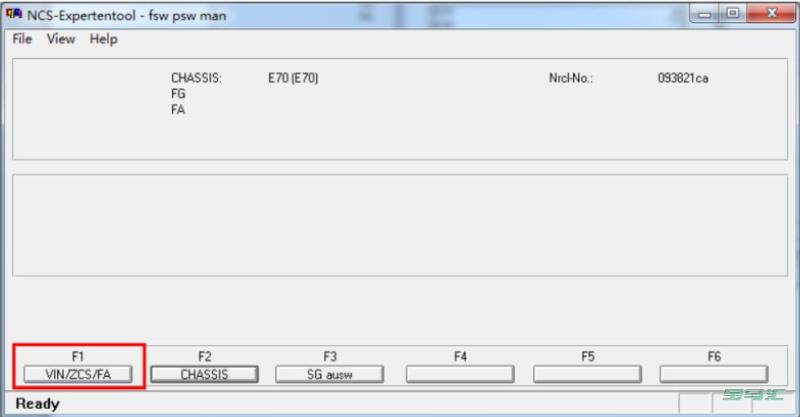

现在点击“VIN / ZCS / FA”或按“F1”

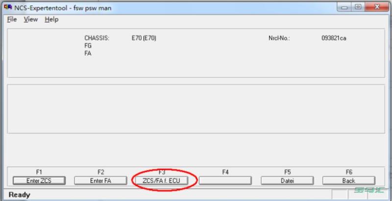

选择“F3”以读取FG,FA
现在它将在NCS专家上展示FG,FA

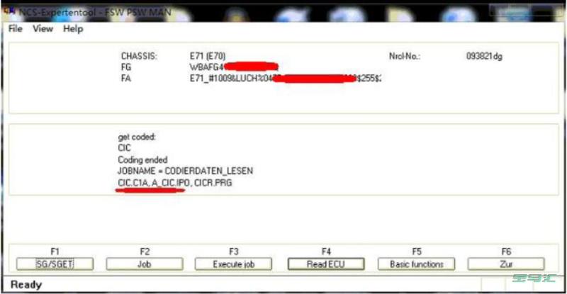

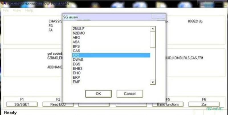

单击“F4”(过程ECU),选择“CIC”并单击“确定”继续
单击“F4”(过程ECU),然后它会在屏幕下方提示您,只需将其关闭即可
备份工作数据(FSW PSW.TRC),这是CIC模块数据,可以创建一个新文件夹来保存这个文件

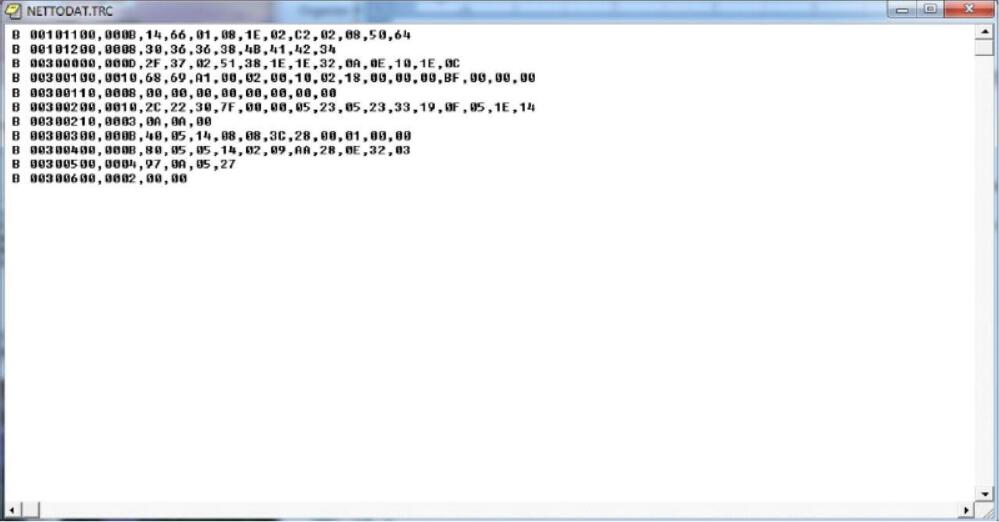

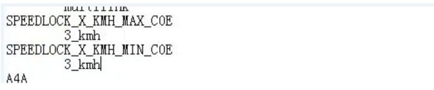

打开FSW PSW.TRC修改以下数据,然后保存此文件以覆盖原始(不是备份文件)

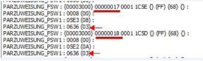

文件 - >打开以选择CIC.C1A,并找到位于下方的位置
将0636后面的(03)修改为FF
然后选择File-> procedure cXX,现在使用此CIC.C1A覆盖原始文件
