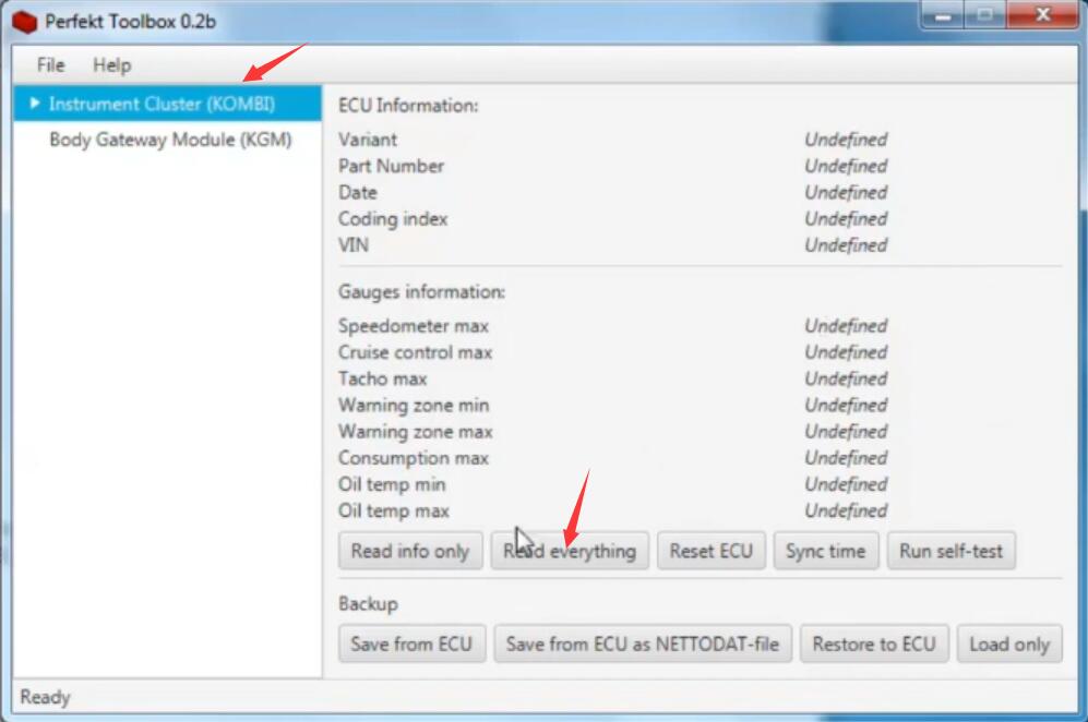

将 K+CAN 电缆连接到 BMW E90,连接建立后运行 Perfekt Toolbox 软件

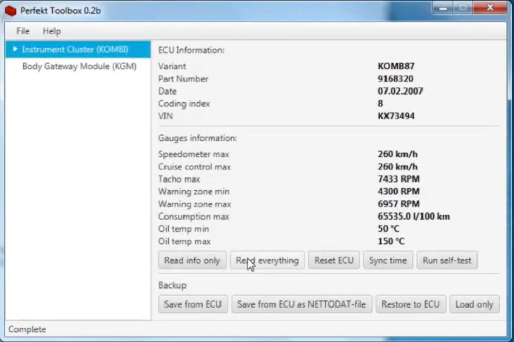

点击左侧菜单中的“Instrument Cluster(KOMBI)”,然后点击“Read everything”按钮
之后它会显示您的车辆信息,包括:零件号,车速表最大值,巡航控制最大值......如下所示
现在我建议您点击“从ECU保存”在您的电脑上制作一个备份文件,以防损坏原始文件。

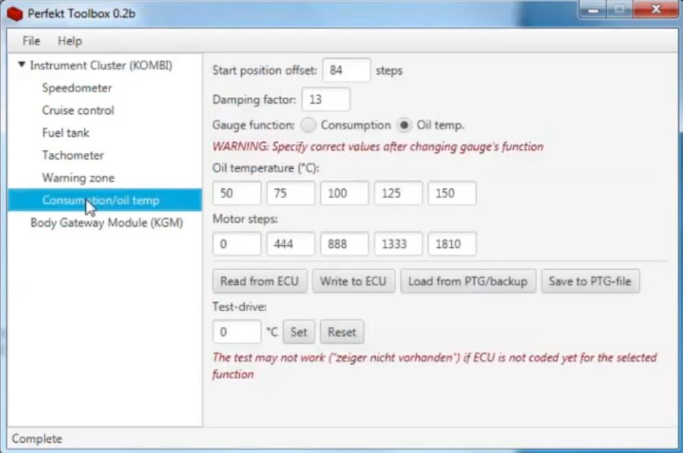

备份文件保存成功后,打开仪表盘子选项菜单,选择“油耗/油温”。
默认仪表功能是油温

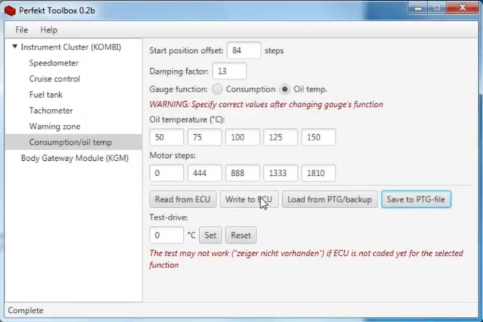

确保起始位置偏移为 84 步。
而油温从50度到150度与集群规模有关,100为中途,150为满档。
现在您可以单击“保存到 PTG 文件”进行备份
然后点击“Write to ECU”按钮开始编码。
