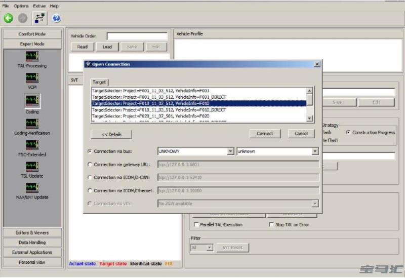

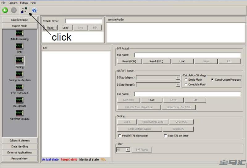

启动E-sys,然后单击顶部的图标连接到汽车。
选择您的汽车,然后单击“连接”。根据您将使用的界面选择界面。如果你使用ENET电缆,通过底部的VIN选择连接。

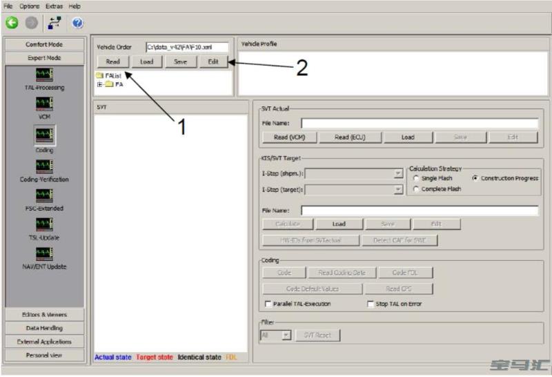

转到专家模式>编码。点击车辆订单下的读取以从车上读取FA。单击编辑。

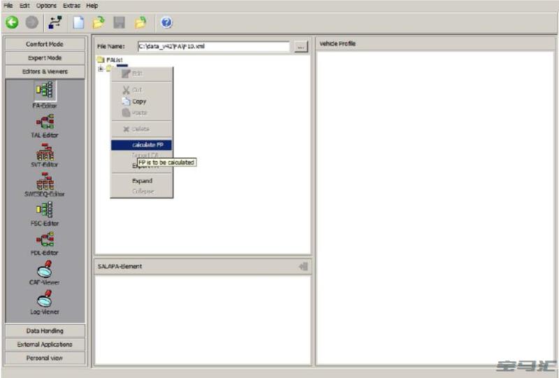

屏幕将自动更改为FA编辑器。右键单击FA,然后选择“计算FP”。

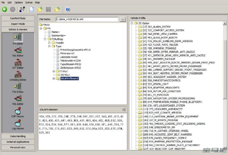

完成后,车辆配置文件显示在右侧。将左侧的FAList展开为SALAPA-element。

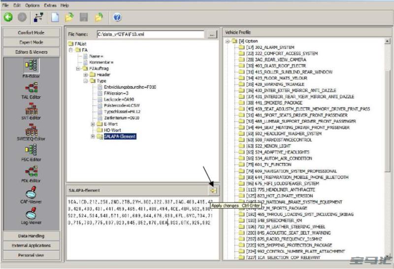

从左下方窗口删除/添加FA,然后单击“应用更改”图标。

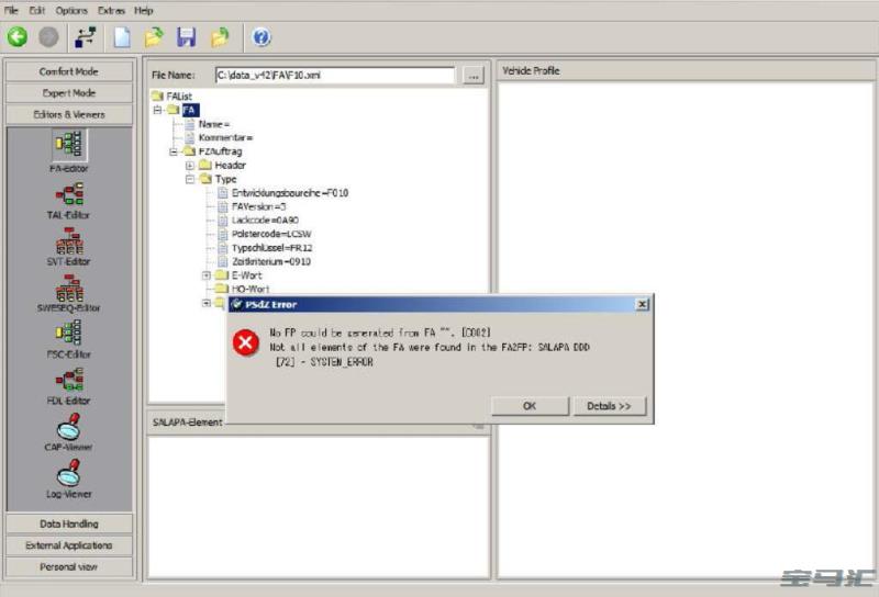

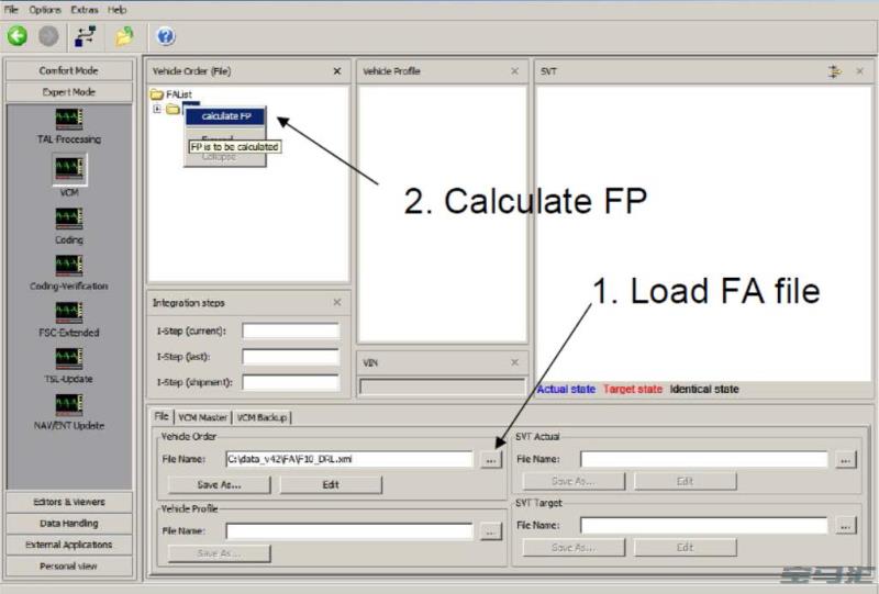

新FA必须经过验证才能写入汽车。右键单击FA并再次计算FP。如果输入的FA错误,将显示错误。例如,“DDD”不正确FA和E-sys将显示错误消息。计算FP后,保存新的FA。
转到专家模式> VCM。加载保存的FA文件,右键单击FA并再次计算FP。

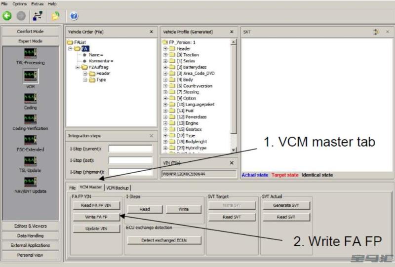

单击VCM主选项卡,然后单击写入FA FP。新的FA将被写入汽车。
单击“读取FA FP VIN”按钮并检查FA以确保更改保存到汽车。
