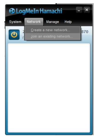

1.使用有效的电子邮件地址安装和注册Hamachi

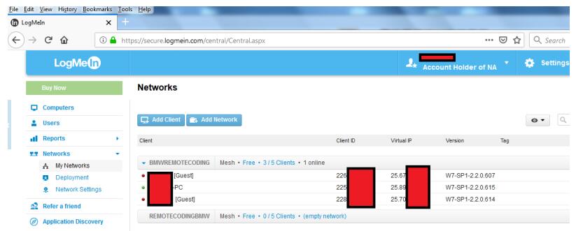

2.创建网络名称并分配密码
你可以从 logmein.com 网站在线管理你的网络和客户(最多免费 5 个客户,根据需要删除客户,因此你无需付费)

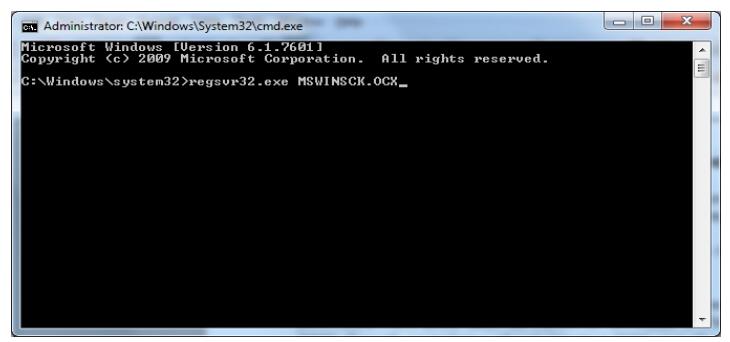

最后,它可以节省你在连接到远程 PC 之前准备好从 MEGA 或 GOOGLE DRIVE 等站点下载 ZGW_Search.exe 和 MSWINSCK.OCX 文件的时间。如果
ZGW_Search 缺少 OCX,请以管理员身份运行该工具和/或使用 Windows 命令命令 Regsvr32 注册 OCX 文件
将 MSWINSCK.OCX 复制到 C:WindowsSystem32,然后以管理员身份运行 CMD.EXE 并执行以下命令。

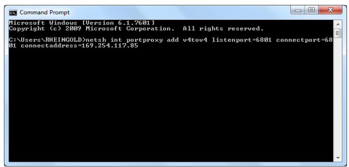

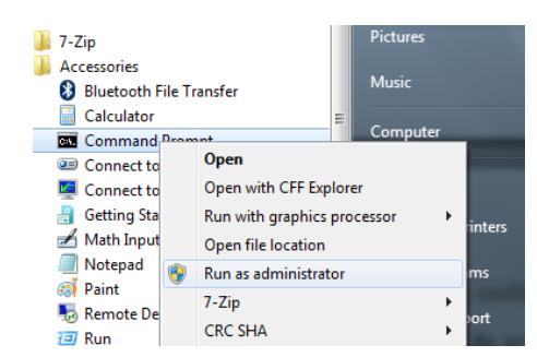

——以管理员身份启动命令提示符窗口
– 在命令提示符窗口中,粘贴以下命令并将 IP 地址调整为你使用 ZGW_Search netsh int portproxy add v4tov4 listenport=6801 connectport=6801 connectaddress=169.254.xy 找到的地址
以管理员身份运行命令提示符以更改网络设置
Ok 按 Enter,你现在已将笔记本电脑配置为接受来自网络端口 6801 的传入网络流量

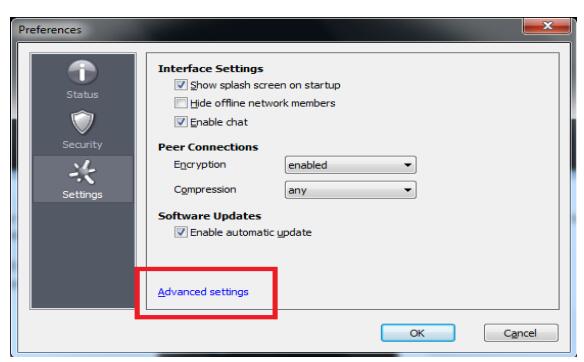

4.你现在需要对 Hamachi 客户端执行相同操作。

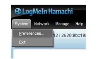

单击系统 > 首选项...
然后进入高级设置...

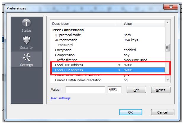

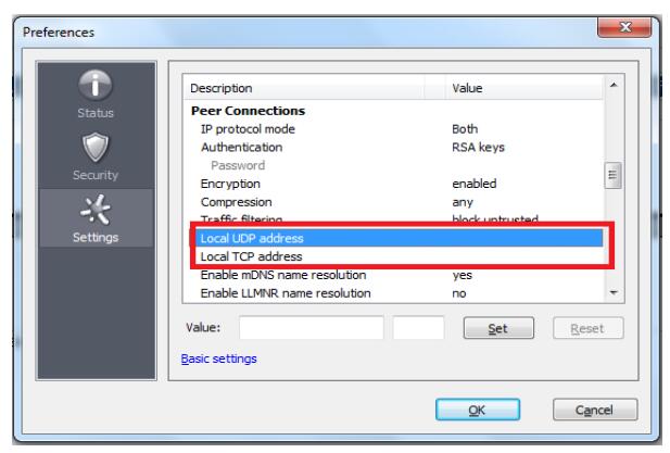

从高级设置菜单中,转到对等连接区域并在本地 UDP / TCP 地址中添加以下新值
在 UDP 和 TCP 字段中输入值 6801(仅限第二个框),为每一行单击设置。
单击“确定”,远程 PC 现已完全配置,

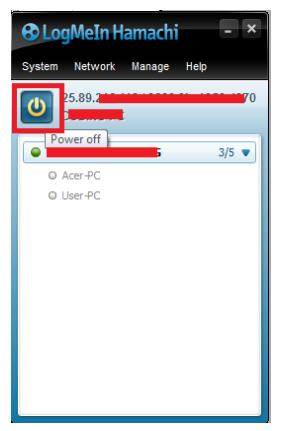

现在在你的设码 PC 上,单击下面突出显示的“开始”按钮。

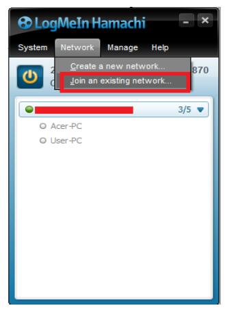

在本地 PC 上启动网络后,在远程 PC 上执行相同操作,确保将远程 PC 配置为加入你之前设置的网络。如果没有,那么现在加入。

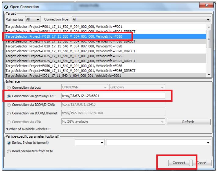

远程 PC 加入你的 Hamachi VPN 网络后,记下远程客户端的 VPN 地址(通常以 25.xyx 开头)并使用此 IP 地址连接 E-SYS,如下图所示
你现在可以通过 VPN 网络使用 E-SYS 对远程车辆进行设码了。
像往常一样选择机箱,然后单击通过网关 URL 连接并输入远程客户端的 HAMACHI VPN IP 地址。
最后单击“连接”,你将能够像往常一样继续进行汽车设码,就好像汽车就在你身边一样。
