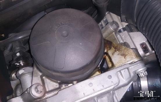

重视发动机漏油,但是也别对这问题太过敏感!发动机漏油是一种常见的故障之一,不必太过惊慌!任何一款车都有可能漏油,搜索一下网上就知道,没有任何一款车敢于承诺不漏油或者漏油换车。但是还是有必要了解发动机漏油的几个常规问题:
一、发动机漏油有什么危害?
主要危害是损失机油,造成浪费,严重的可能导致机油不足进而导致发动机受损。不是漏油导致,而是因为漏了以后机油压力不足了导致的,所以只要密切注意机油位即可。现在的车大部分有机油液面显示,避免了不知不觉中机油低于正常位的情况发生,而且机油压力不足也有报警灯提示。对于新车主的危害主要是心理上的,不爽而已。
二、严格和发动机渗油区分开!
首先发动机漏油和发动机渗油是两个概念:发动机漏油是属于一种故障现象,发动机渗油,随着发动机的使用,机油的渗透能力很强,一般情况下,它都会从油封渗透出一点,这是一种普遍现象,它不是一种故障现象。渗油主要体现在机油并未快速减少,但是发动机密封处可见少量油迹,但发动机护板或地面未发现明显油迹。
当发现渗油时要留意观察,渗油面积是否持续扩大(因为有些渗油是非持续型的),另外勤观察油尺高度,地面是否有油滴出现。如果以上没有出现,此时的轻微渗油可以不必太放在心上。
但要是发现油滴,确认发动机是漏油而非渗油时,就需要你谨慎小心了。因为机油油量损失过大时,就会造成发动机不同程度的受损。
