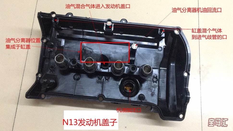

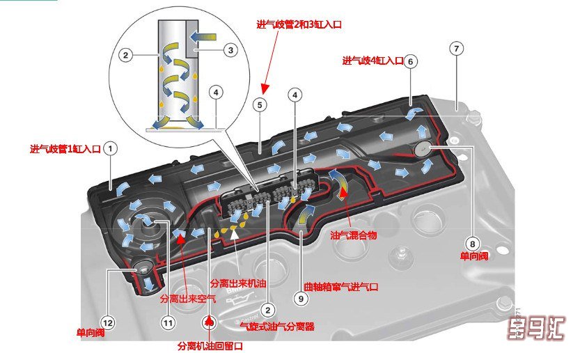

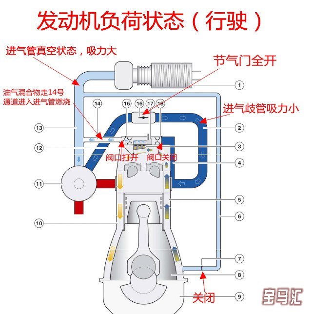

▲本图为翻阅资料找到N13气缸结构图,N13发动机并没有采用废气阀排除曲轴箱油气混合气体的设计,而是采用了两个排气方式,一个是低负荷下(下面简称怠速)缸盖有1、5、6号进气口与歧管连接,怠速时进气歧管吸力大,就会直接把油气混合物吸入进气歧管与空气进入气缸燃烧,而不是经过11号口从调压阀经过进气管走!另一个是中高负荷下(下面简称行驶中),节气门全开,这时候进气歧管吸力小,调压阀打开,进气管空气流速大,吸力大,曲轴箱气体会经过11号口进到进气管燃烧。曲轴箱废气是由9号口进缸盖,经过油气分离器把机油过滤下来流回曲轴箱内,气体进入缸盖进气歧管入口处,也会有一部分到调压阀处,11号为调压阀!

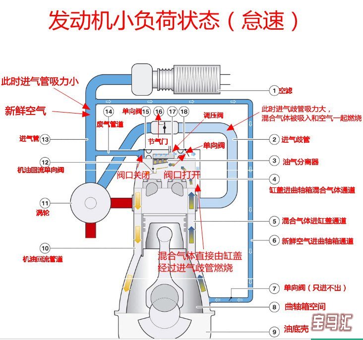

▲发动机怠速状态下,进气歧管吸力大,此时曲轴箱气体会直接从缸盖4号直接进入歧管燃烧,此时调压阀关闭!不相信的小伙们,如果你的是N13机头,怠速时候你把机油加注口打开,会有一股吸力,就是进气歧管吸力,打开同时缸内失去压力,进气歧管失压,瞬间发动机抖动非常厉害。
▲发动机行驶中,此时发动机高负荷需要更多空气,节气门全打开,进气歧管吸力变小,进气管道进气量大形成负压(吸力大) , 这时候曲轴箱气体是由14号管道排出, 这就是发动机曲轴箱窜气排放方式, 两种, 并非一般发动机PCV单向阀(也叫废气阀)N13没有废气阀,因为单向阀有个缺点就是容易堵塞造成曲轴箱缸内压力过高,
▲下面到了最关键点了,为什么很多N13车主都反映烧机油呢,有些车主反映自己不烧机油,有些车主新车回来就开始烧了,那就不存在活塞磨损或者气门油封造成烧机油的问题!N13发动机不敢说全部,大部分都是因为这个曲轴通风系统设计问题,因为曲轴箱油温很高,加上发动机工作窜气,发动机里面油蒸汽很大(不信下次熄火时候打开机油盖看看机油蒸汽是不是往外冒,好了说正题把,总体来说N13发动机每台都会烧,先来说说烧得严重的吧,(保养后7000KM系统提示加1升):

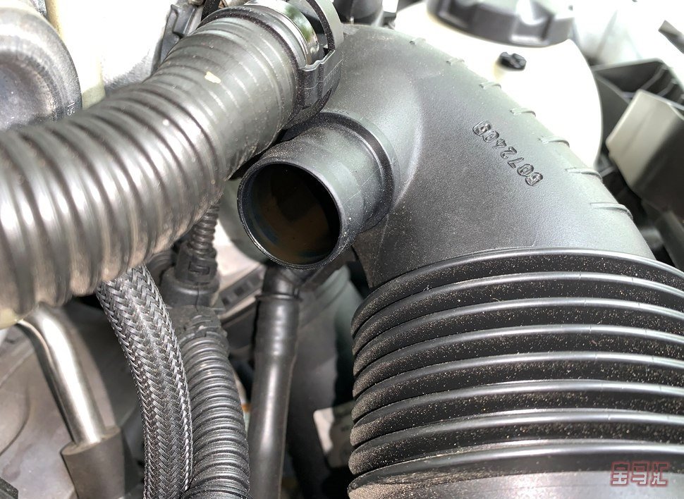

原因一:假如集成在缸盖内部油气分离器失效,没有把油蒸汽分离开来,被曲轴箱通风系统直接带入气缸燃烧,要知道车辆行驶,进气管吸力大,进气管疯狂吸曲轴箱油蒸汽,这就是为什么进气管会有机油的原因机,油消耗肯定过大。
原因二:我也是在翻论坛时候看到的,缸盖不合,估计是油蒸汽绕过油气分离器直接经过曲轴通风系统燃烧。
所以很多车主都说只能换缸盖,因为油气分离器确实集成的。

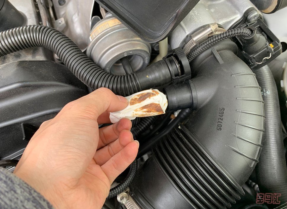

总之N13烧机油肯定会的,严不严重而已,进气管到调压阀那段管子里面全部是机油,你就知道平时有多少油蒸汽进去进气管,怪不得节气门脏,进气门,喷油嘴积碳都是这个原因,写到这里时间也差不多了,没看清楚多看几遍吧。

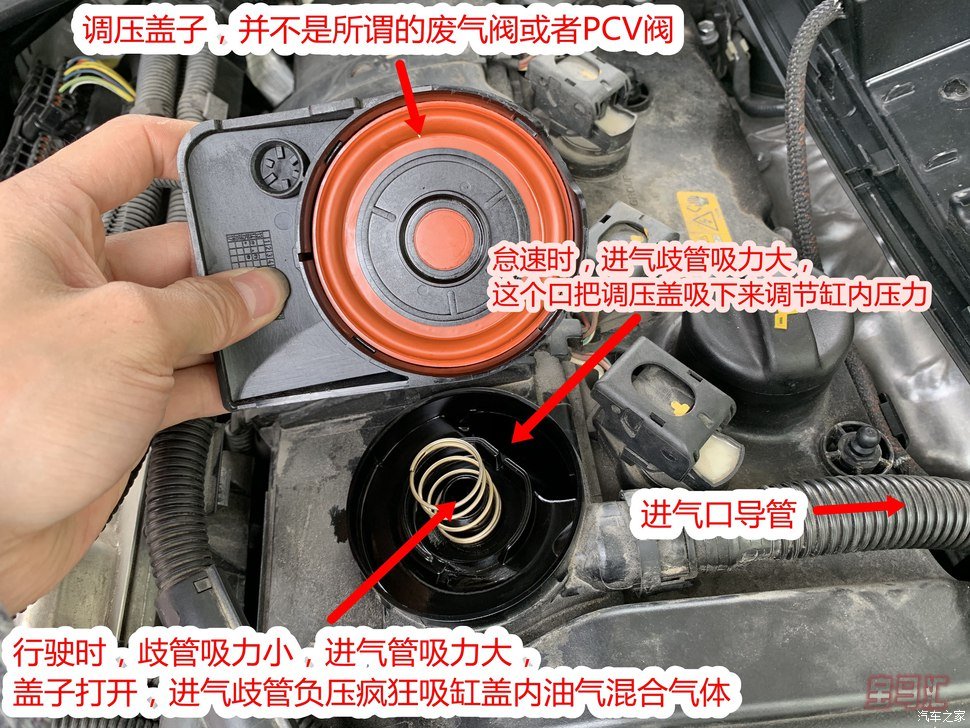

▲本人发动机实拆,如果调压阀破口了会有吹口哨的声音,因为这个胶盖子要承受很大负压,烧机油不是因为它。
