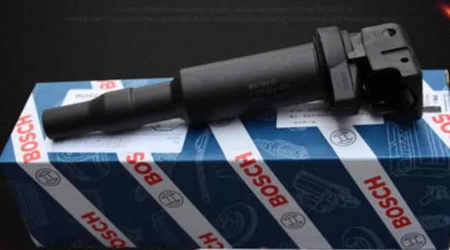

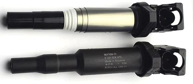

在宝马4S店,更换一个点火线圈再加工时费,大概要600多元,那么4缸就要2000多,6缸就接近4000元了,对于出保了的车型,同样还是建议自己买品牌件更换,品牌建议有3个:一个是博世,老款宝马车系基本用的都是博世的点火线圈。二是德尔福,2013年之后的宝马车大部分用的是德尔福的。第三就是NGK,大家知道宝马的原厂配套的火花塞很多都是用NGK的,点火线圈也不赖的。
