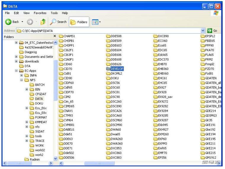

删除Develop文件夹中的所有文件。

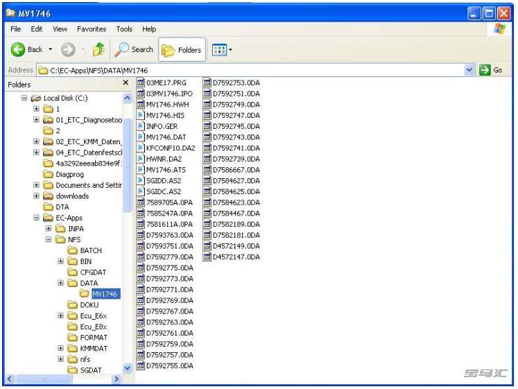

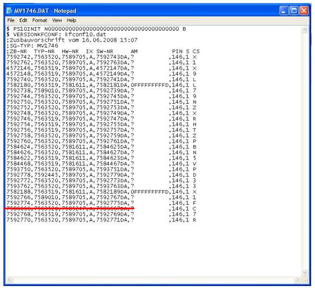

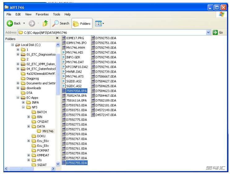

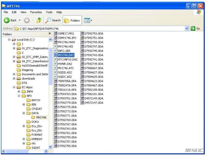

在这种情况下选择程序数据文件夹MV1746。
选择用记事本打开的MV1746.DAT文件

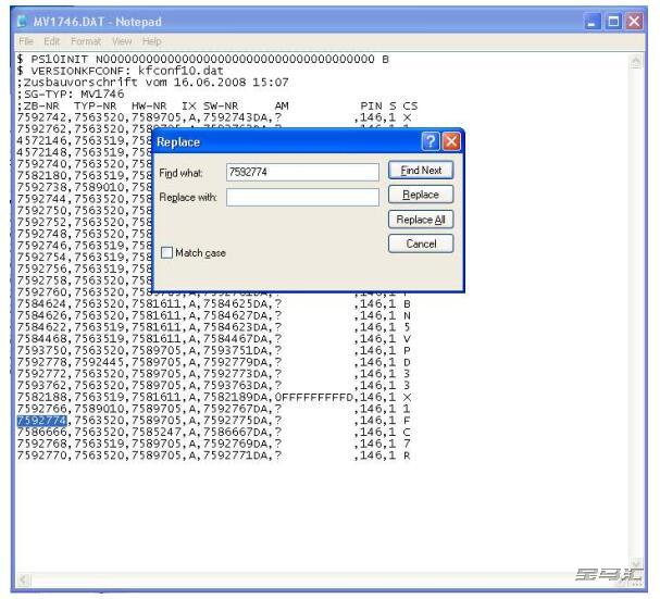

按Ctrl + H并搜索程序编号。这里的计划编号是7592774。
然后,您将找到一行数字。
第1个程序编号
第2个硬件编号
第3个0pa编号
第4个0da编号
将2个文件复制到Develop文件夹。* .0pa和* .0da文件

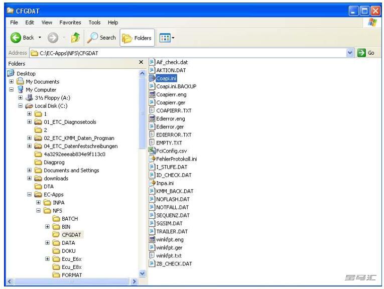

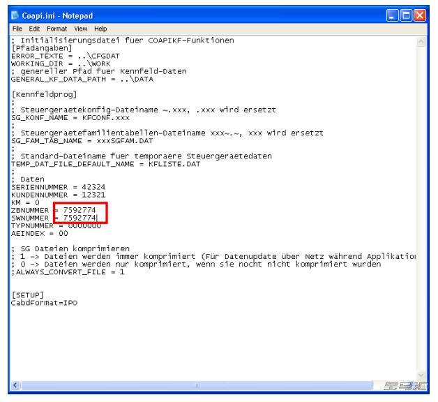

选择Coapi.ini文件
必须将ZBNUMBER和SWNUMBER更改为程序编号。
必须将ZBNUMBER和SWNUMBER更改为保存文件的程序编号。

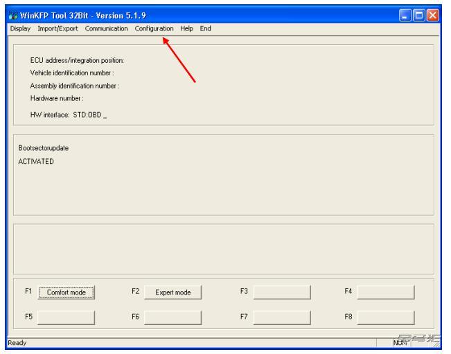

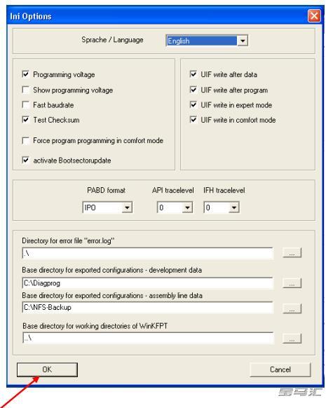

选择WinKfp并检查配置。
将配置更改为与示例完全相同。完成后选择确定

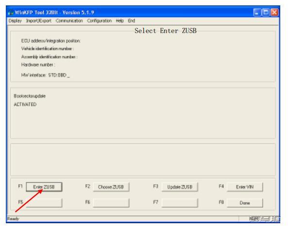

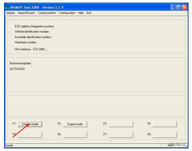

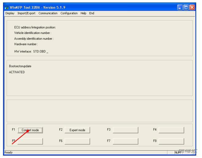

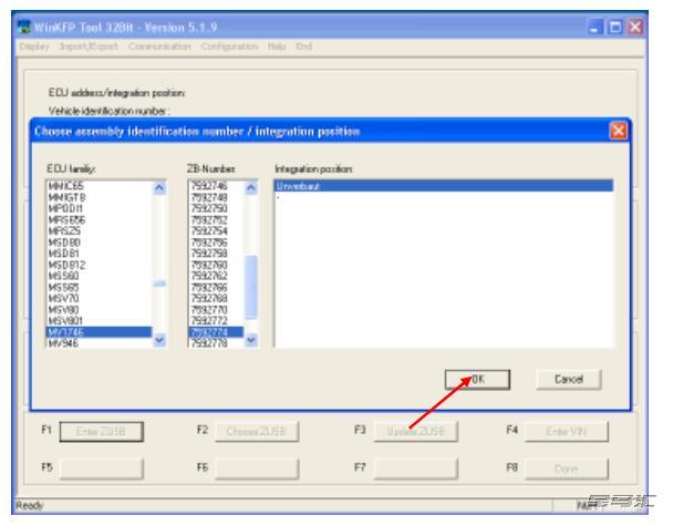

选择舒适模式

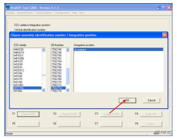

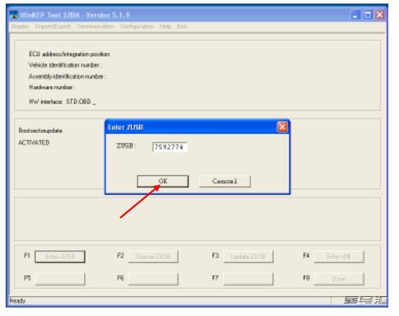

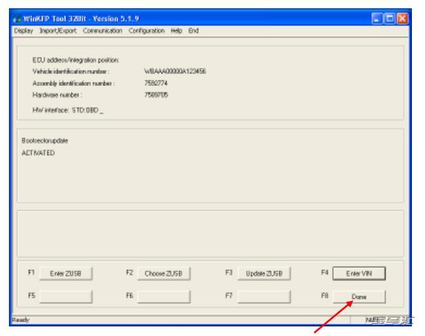

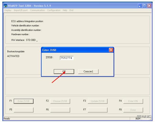

选择Enter ZUSB
输入程序编号后选择确定。
选择确定

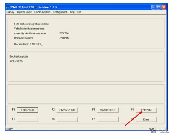

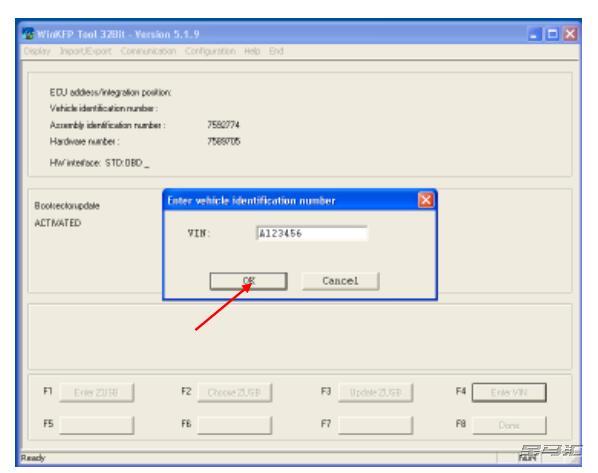

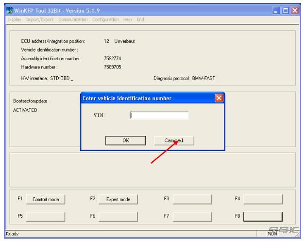

选择输入Vin
输入VIN后选择OK。

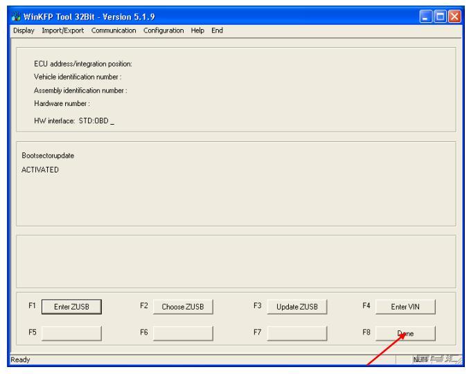

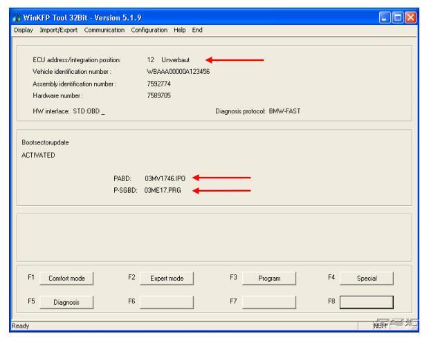

选择完成
将显示ECU地址,PABD和P-SGBD。退出程序并重启程序。
选择舒适模式
选择Enter ZUSB
输入程序编号后选择确定。

选择取消。不要输入VIN号码。

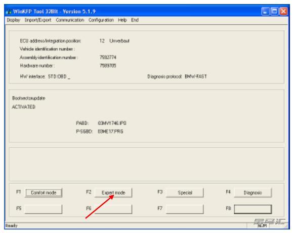

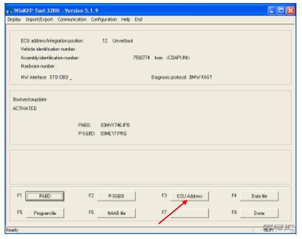

选择专家模式

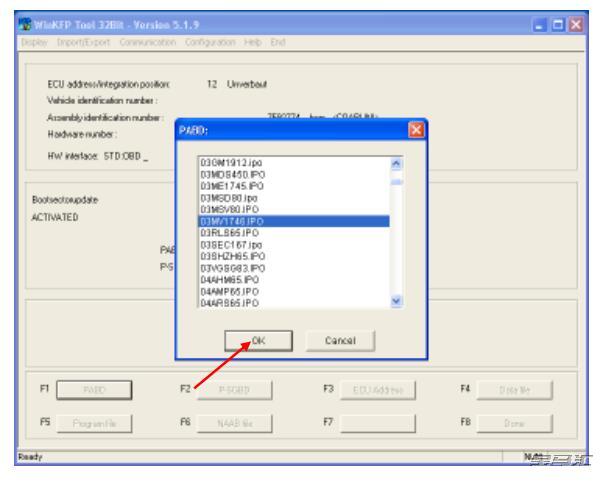

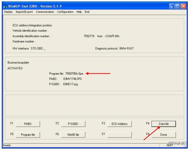

选择PABD
选择之前找到的号码。

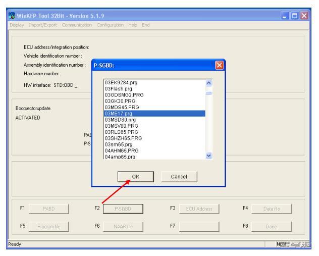

选择P-SGBD
选择之前找到的号码。
选择ECU地址
选择之前找到的号码。

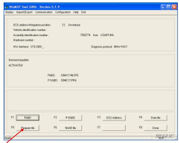

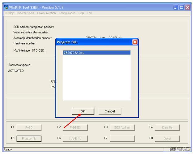

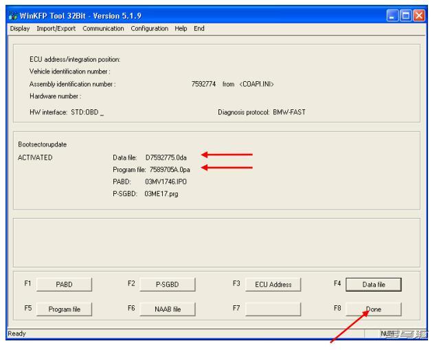

选择程序文件
选择确定

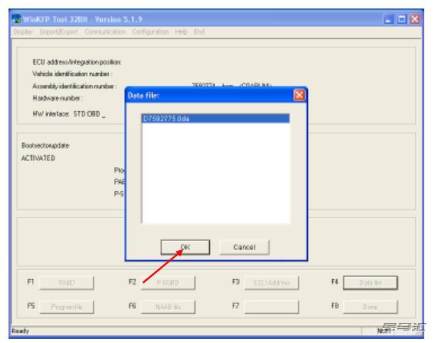

您将看到程序文件编号。选择数据文件。
选择确定
选择确定可以在专家模式下忽略此错误。
您将看到数据文件编号。选择完成。

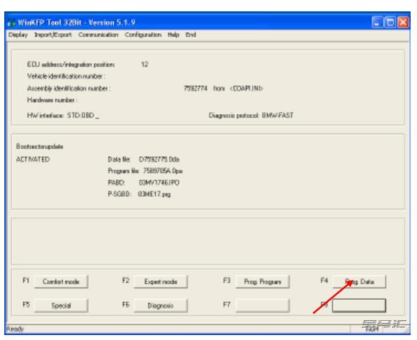

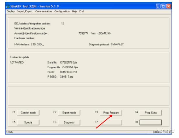

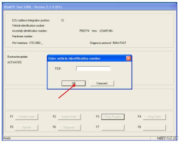

选择Prog Program
现在输入VIN并按OK。编程将开始。
现在选择Prog Data并开始编程。
编程后,您可以退出程序。
