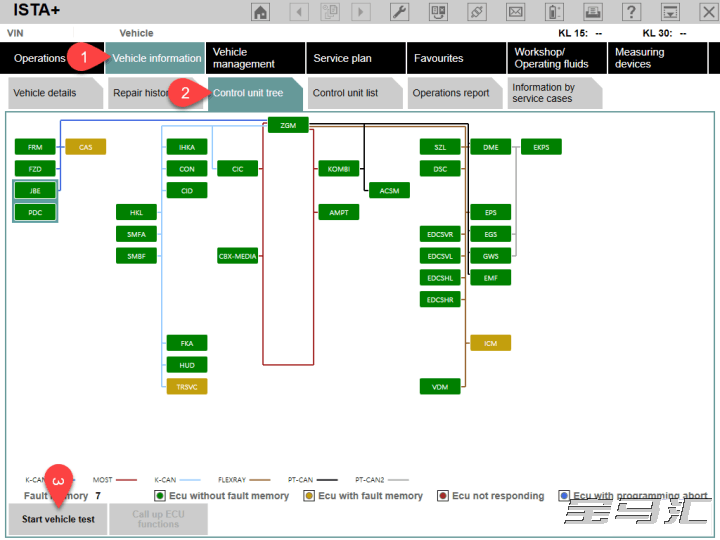

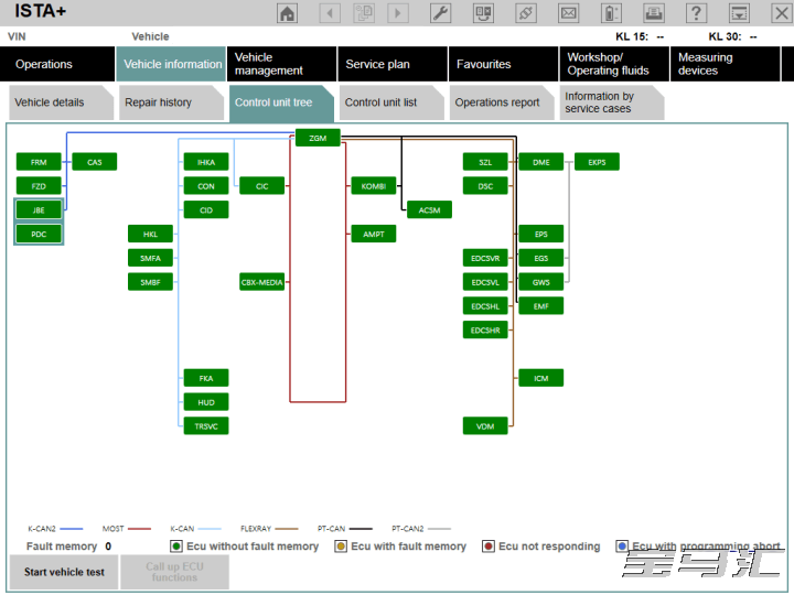

步骤1:将ICOM与您的车连接,然后打开ISTA-D 4.04.12。
你需要首先进行车辆测试。

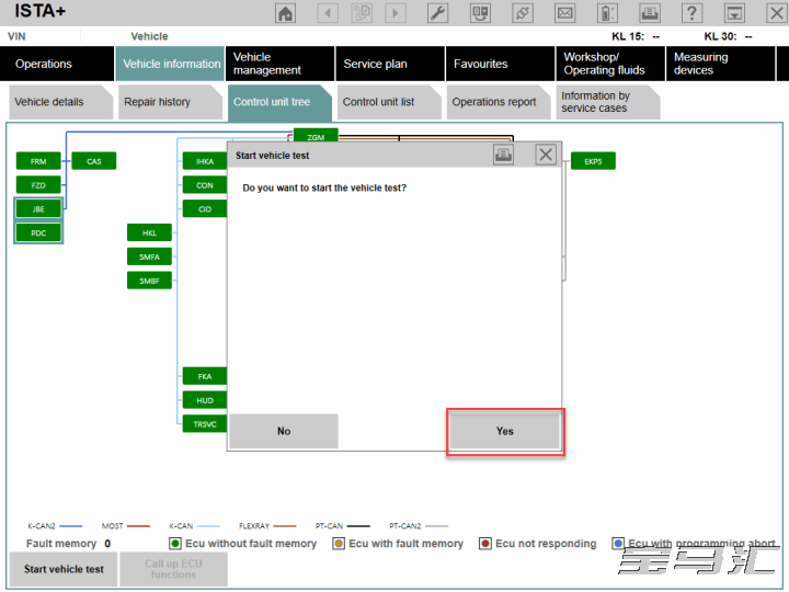

转到“车辆信息”→“控制单元树”→“起动车辆测试”。
单击“是”开始车辆测试。

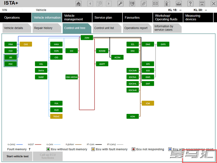

步骤2:车辆测试完成后,故障模块将显示为黄色或红色。
黄色表示存在错误记忆,红色表示无响应。
如果整体是绿色的,根本就没有问题。
按“显示故障存储器”按钮检查错误代码。

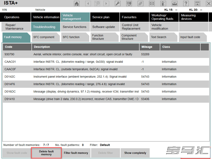

步骤3:然后转到“车辆管理”→“故障排除”→“故障记忆”画面。
您可以使用错误代码查看错误说明,双击每个项目将显示该现象的详细描述。
(“计算测试计划”按钮将引导您检查错误)

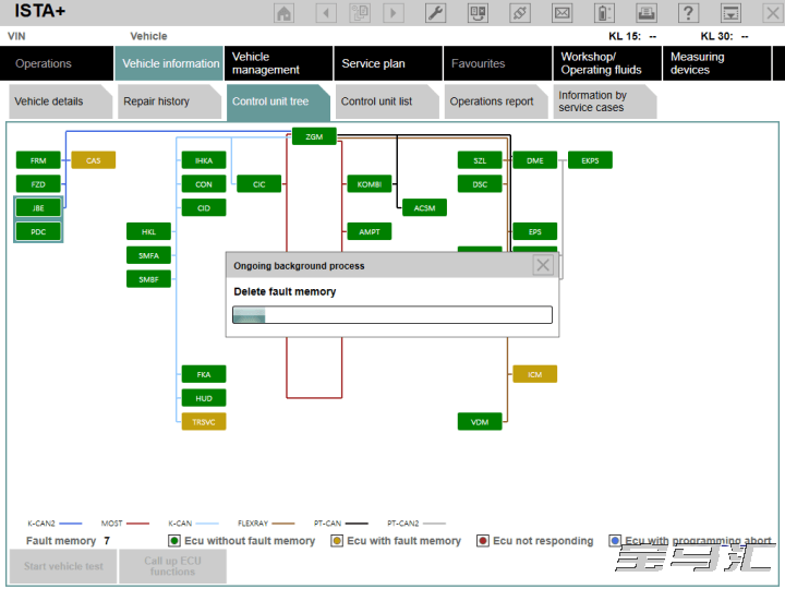

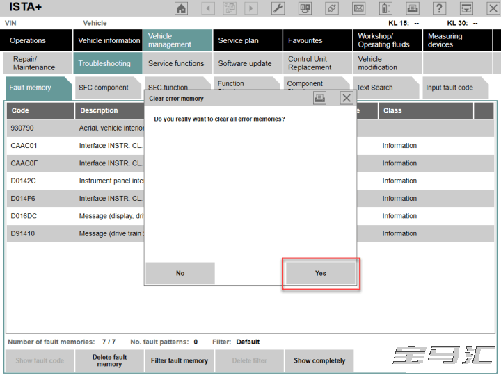

只需点击“删除故障记忆”和“是”来清除故障记忆。如果不是一个大问题,所有的模块都会变绿。
