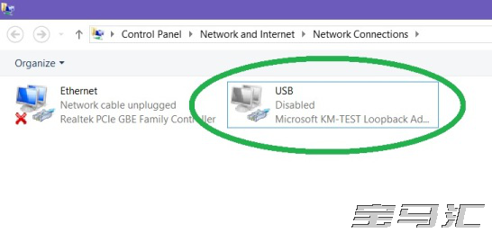

1、禁用您的防病毒和防火墙并运行网络配置工具“NetworkTool.exe”
注意:可能需要几秒钟才能显示工具,最多30秒才能完成。
然后检查网络连接是否显示USB网络连接。

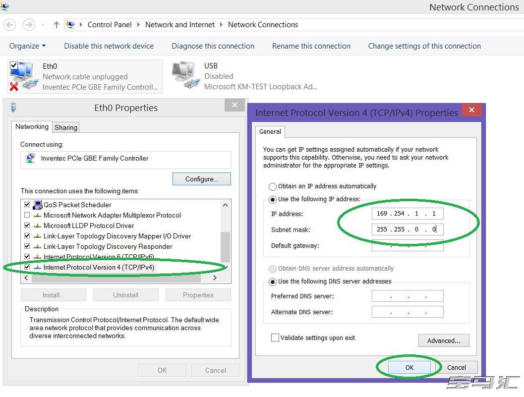

5、设置以太网适配器,如下面的截图所示(仅适用于ENET,如果只打算使用K + DCAN,则可以跳过此步骤)。

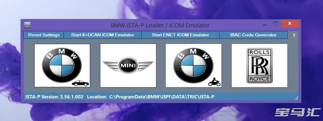

将装载器复制到桌面。启动加载程序并选择所需的设置并输入一些dealerdata.note:确保ISTA / P已安装在系统上。如果没有找到ISTA / P安装,加载程序将无法启动。

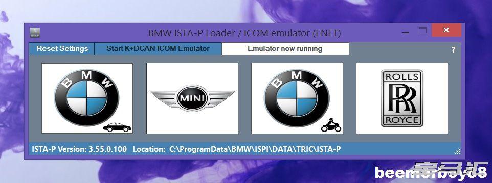

3、启动装载机

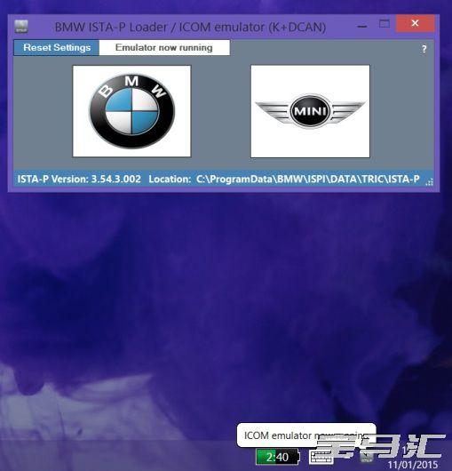

单击“启动K + DCAN ICOM仿真器按钮”一次。然后等待仿真器运行通知出现。

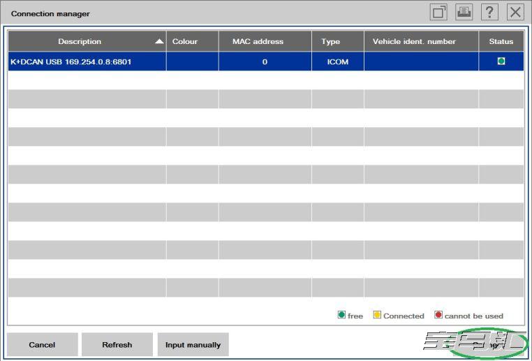

点击宝马,迷你或劳斯莱斯品牌。 ISTA / P现在将启动。在连接管理器中选择K + DCAN。

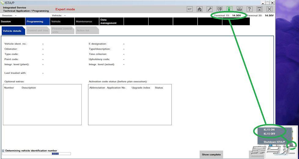

注意:ISTA / P在编程期间要求点火ON / OFF使用位于任务栏通知区域的KL15控制器(右键单击ISTA / P通知图标)。默认设置为“ON”。显然,实际的汽车点火也需要打开/关闭。

1、确保您的以太网适配器设置如下面的屏幕截图所示。

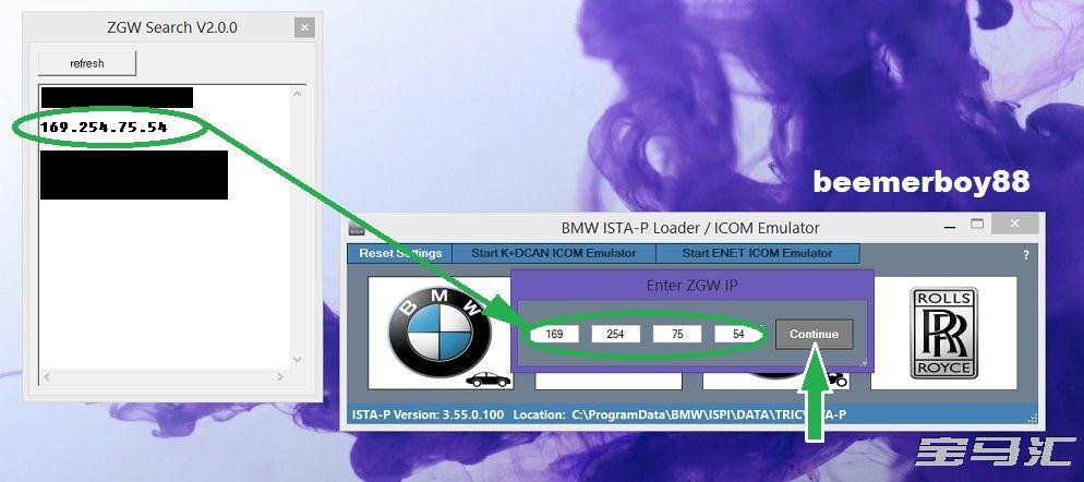

禁用防病毒,防火墙并关闭WIFI。将ENET电缆连接到汽车和个人电脑。点燃点火,等待一两分钟。启动loader5。点击“启动ENET ICO仿真器按钮”一次。 ZGW搜索现在将打开。
3、输入您的汽车ZGW IP,然后点击“继续”。然后等待仿真器运行通知出现。

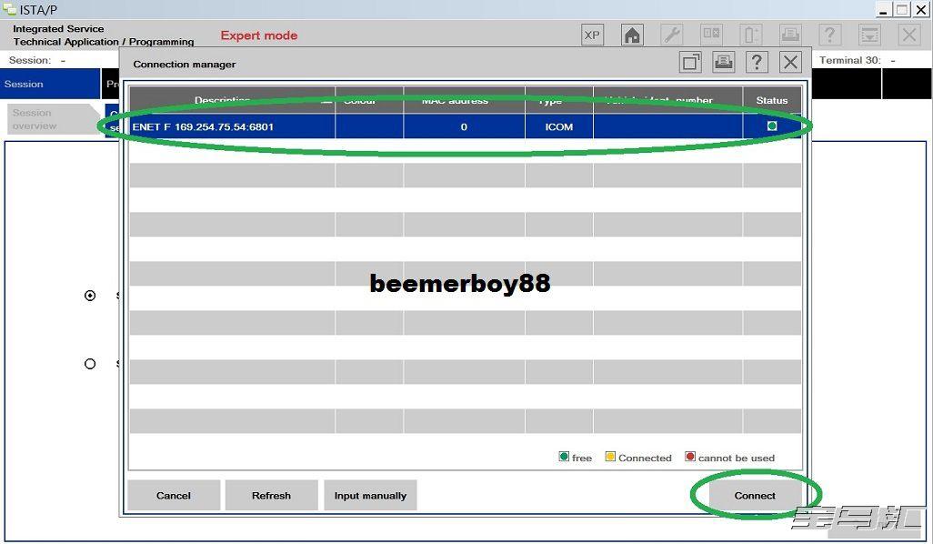

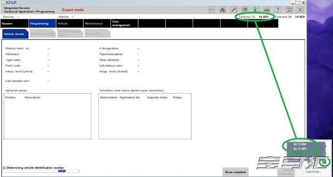

点击宝马,迷你或劳斯莱斯品牌。 ISTA / P现在将启动。在连接管理器中选择ENET。
