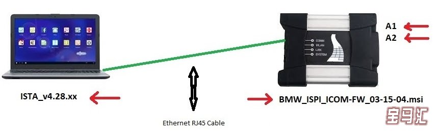

1、ICOM A1,A2,更新固件至bmw_ispi_icom-FW_03-15-04.msi
2、登录ICOM http://169.254.92.38:58000/

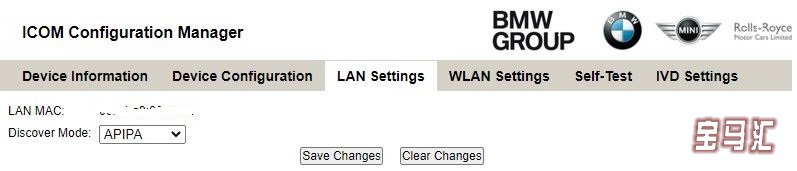

3、转到LAN设置,将发现模式设置为APIPA,保存更改并重新启动ICOM。

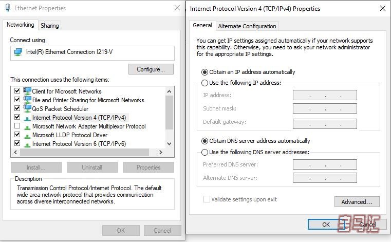

4、在您的笔记本电脑上,转到以太网属性并将(TCP/IPv4)设置为DHCP。用以太网电缆连接您的笔记本电脑和ICOM。

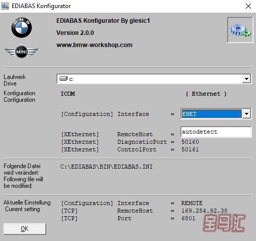

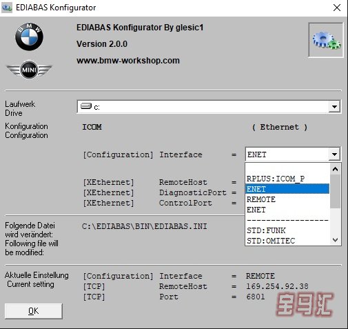

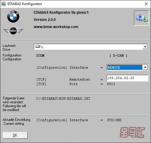

5、打开ediabas Konfigurator2.0.0
选择ICOM(以太网),这将与ISTA 4.28.x.x一起使用,用于BMW标准工具检查下面的设置。在BMW标准工具配置下单击OK

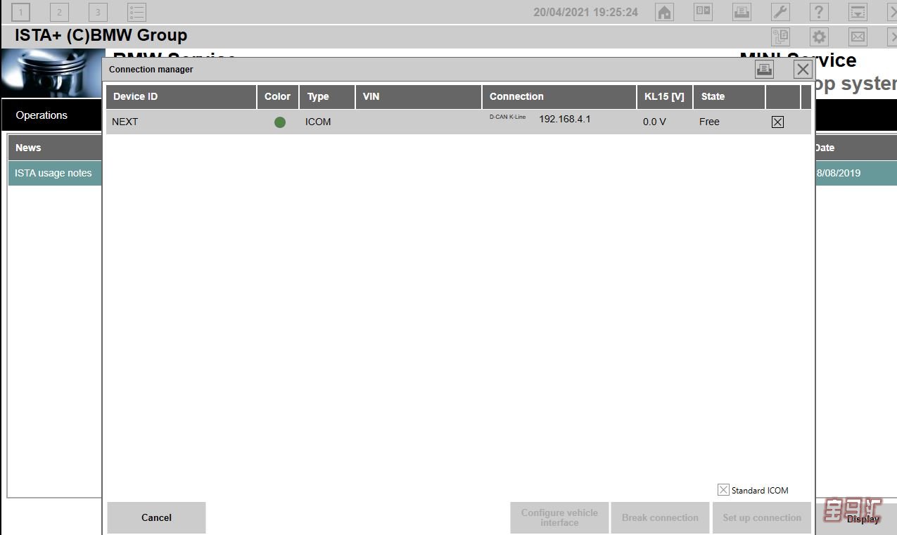

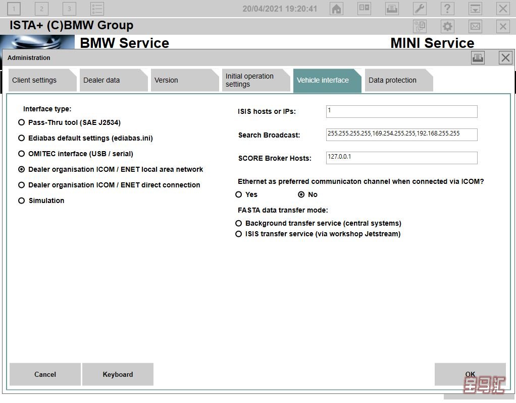

6、打开ISTA 4.28.xx并设置车辆界面如下所示。
7、您现在可以连接到您的汽车E-F-G系列。请注意您的ip已更改为192.168.x.x这不会发生在INPA……

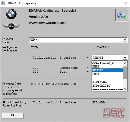

1、在您配置了ISTA4.28.xx的所有内容之后,所有内容都按照上面描述的那样工作。您只需要将(配置)接口=设置为Remote,如下所示。EDIABAS将与IP 169.254.92.38连接
您现在可以与ITool雷达或Easy connect,并使用INPA,NCS-Expert工具,Tool32、WinKFP。
