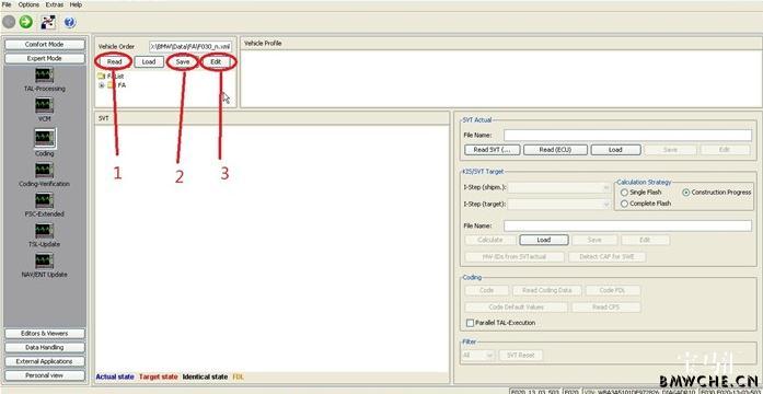

1、跳过连接部分,首先是下面这张图,先点read,然后要save(这点和直接刷隐藏不同),save后就不要重新再read了,save后就点击edit。(注意,只有save过的FA才能edit)

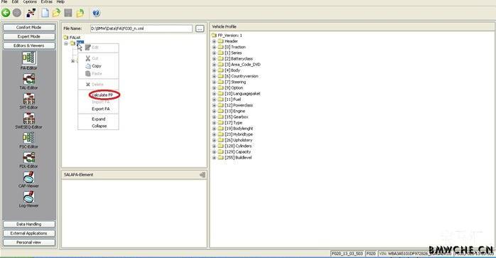

2、点过edit之后是这个画面,先右键,calculate FP一次

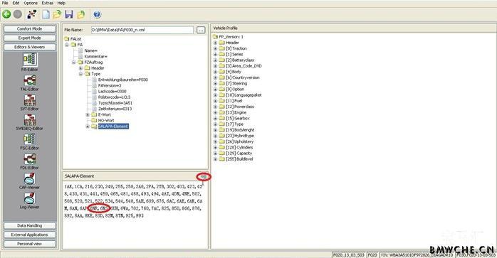

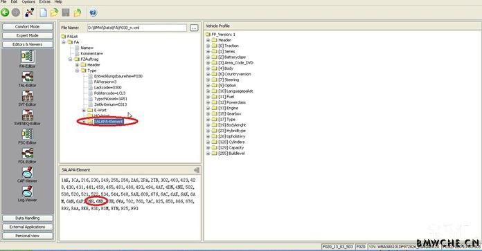

3、然后依照图片展开,找到VO码的地方,注意,我这里是原始VO为6NH,6NR。(6NR是互联应用APP的VO)
4、把6NH改成6NS,改好后别忘记点一下图片圆圈中那个小图标,来保存。

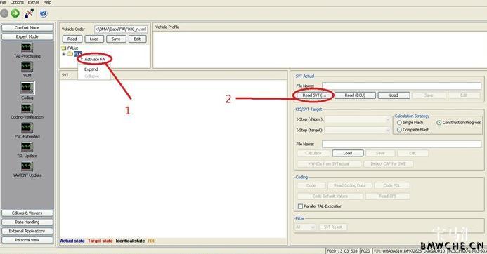

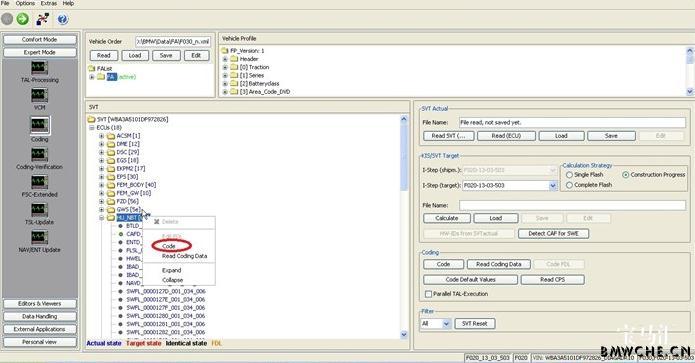

6、然后回到最开始的界面,右键active FA,然后read SVT,如图所示
7、找到HU_NBT,然后右键,选择code。(不要选择reading code data)

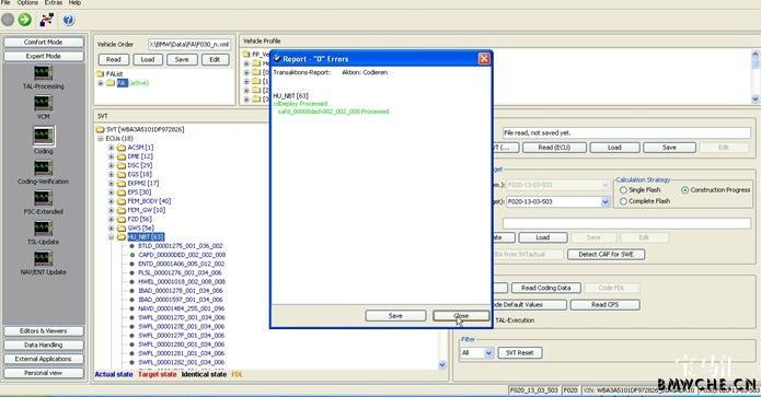

8、等待进度条走完,没有报错,就基本成功了。

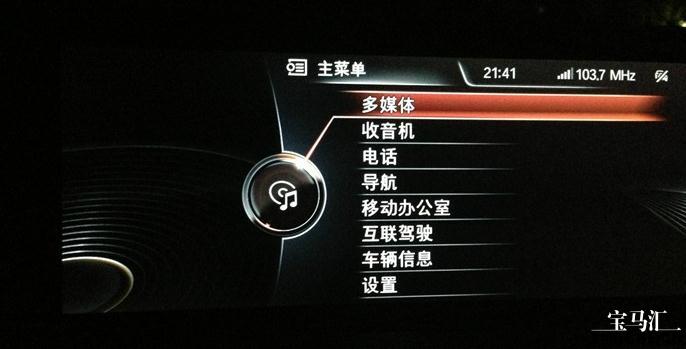

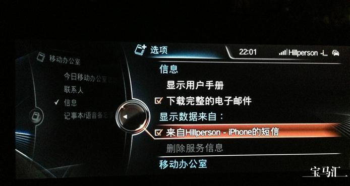

首先是折腾前的菜单,没有办公室,对应选项是联系人,其实功能和电话选项有部分重复,折腾之后,联系人变成办公室,同时设置选项里面有接收短信的选项。

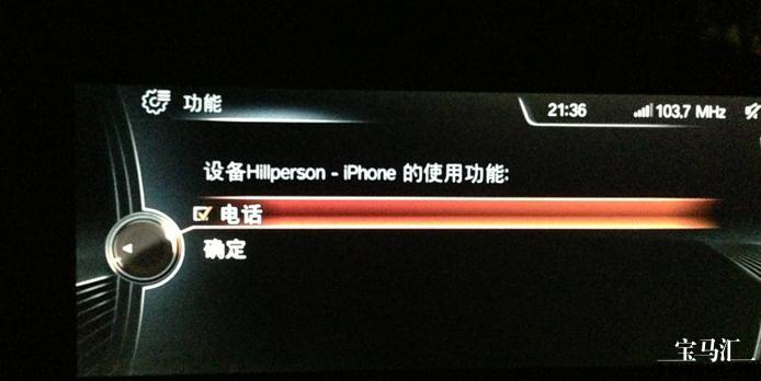

折腾前的手机设置选项,只有电话,没有其他选项

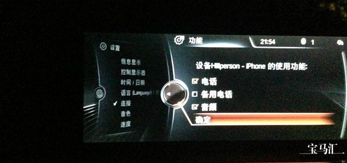

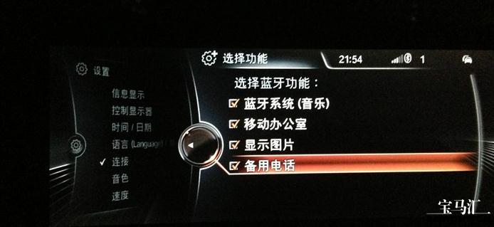

折腾之后,要首先在蓝牙设置(不是已连接设备的设置)里面打开相应功能
然后手机设置里面就有其他的选项了

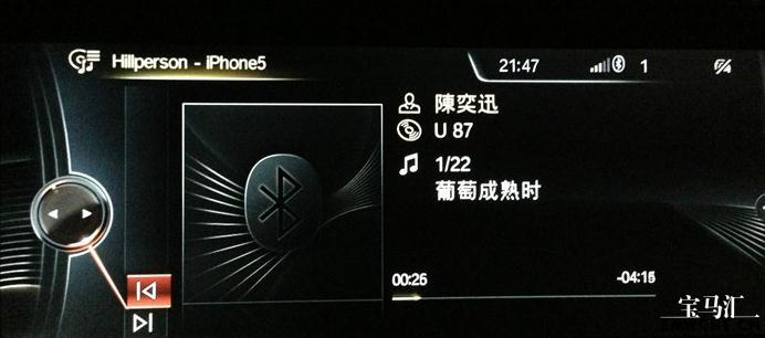

再附上蓝牙播放效果图,好像专辑图片蓝牙不能显示?
刷好后,还是把蓝牙音频的勾去掉,需要的时候再用。否则一直勾着,同时音频来源并没有使用蓝牙,而是USB或者Radio的时候,手机的短信,QQ,微信,邮件等铃声都静音了。。。因为铃声传送给车了,但是车没播放出来。。。(来电铃声不影响,其他的提醒音统统传送给车子了,手机本身静音了)
