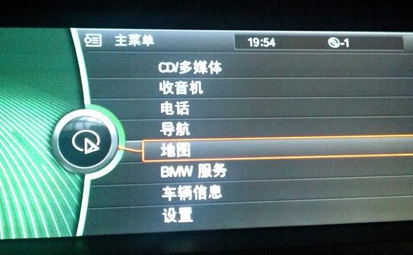

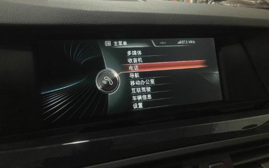

首先教大家确认一下什么样的车是CIC主机,因为CIC使用光盘升级,NBT主机是用U盘升级,所以不要弄混了,白费功夫了,宝马五系从生产日期上看的话从10年9月份以后生产的都是新款宝马五系,也就是CIC主机,10年-2013年之间的都是CIC主机,当然2013年也可能买到CIC主机的宝马,13年之后应该都是NBT主机,是自带手写功能的,宝马3系和X3的不一定,所以教大家一个简单地分辨方式,就是看你的大屏幕上的显示,凡是在主界面 导航 下面有 地图 两个字的,都是CIC主机,这个是要通过光盘升级的,凡是 导航 两个字下面是 移动办公室 或者 互联驾驶 的字样的就是NBT主机。
下图CIC主机
下图NBT主机

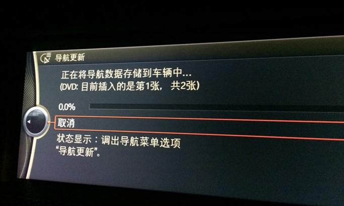

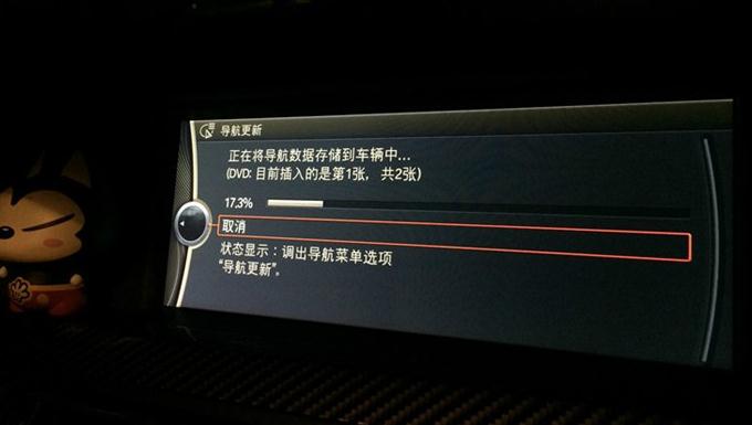

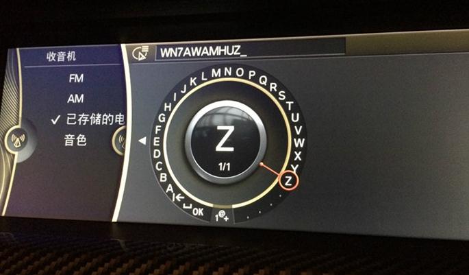

开始升级,放入最新版的光盘,按到收音机界面,点开始更新,出现以下画面,输入更新激活码。

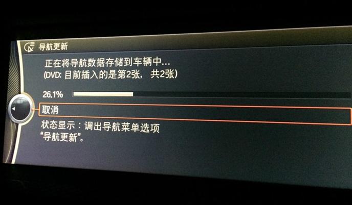

达到25%左右出现以下画面

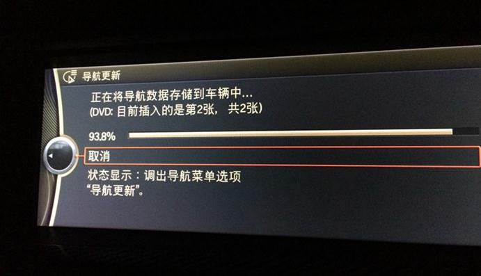

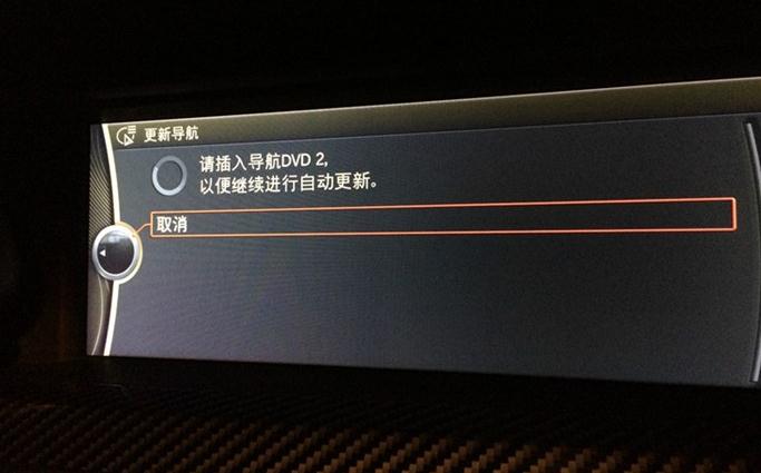

退出光盘1 插入2 继续更新。

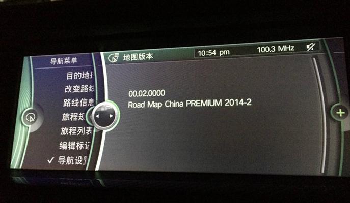

直至完成,地图显示。
