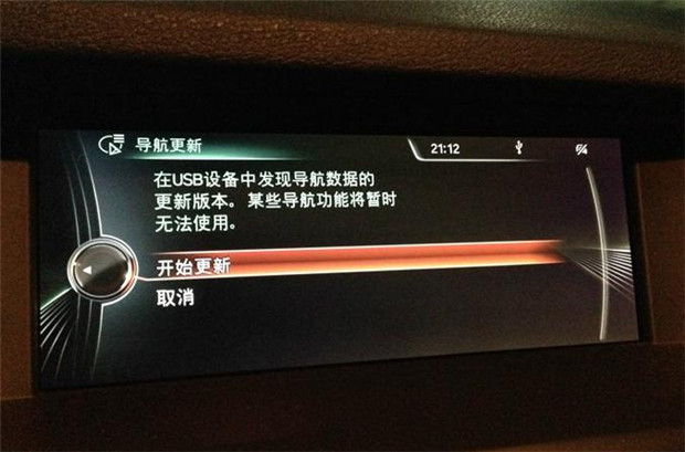

3、U盘插入扶手箱中的USB接口即可,系统会提示发现导航数据更新版本,选择“开始更新”。

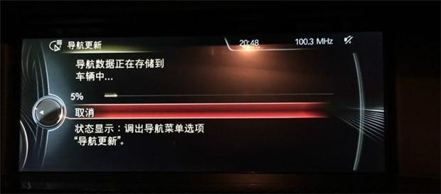

耐心等待:存储数据的过程会比较漫长,有人用了45分钟,有的1小时10分钟,最长的接近2个小时。更新有断点再续功能,车内的任何操作均不会影响升级,刚开始升级进度条一直停留在0%不动,耐心等待就行,如果有事非得要去办的,拨了U盘也行,回来重新插上选择继续升级也可以。任何时候返回升级界面的方法为:进入导航,按Option键,选择“更新导航数据”。

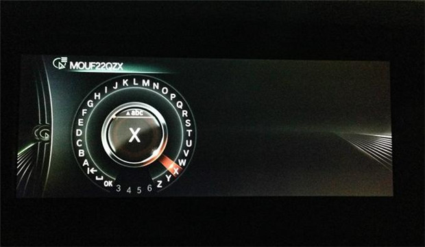

输入激活码:数据传输完成后,系统会自动重启,然后要求输入激活码,输入完毕整个升级过程就算大功告成了。

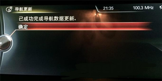

升级成功后可以看到地图版本已经变为2014-1。
