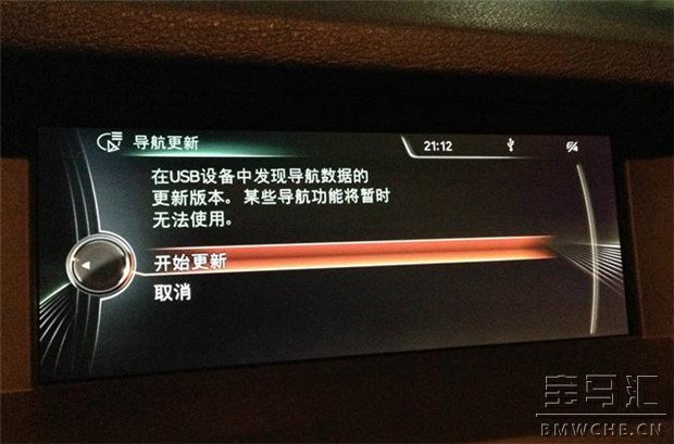

3、插入升级NBT地图的U盘或者CIC的光盘开始升级。
注意事项:升级地图过程中主驾驶门不要开关,遥控钥匙不能使用,当然了副驾驶你可以自由进出,可以开关门。
