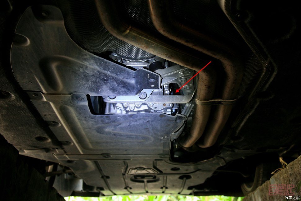

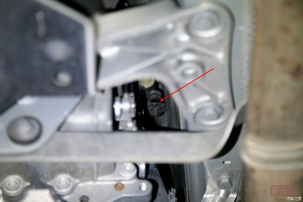

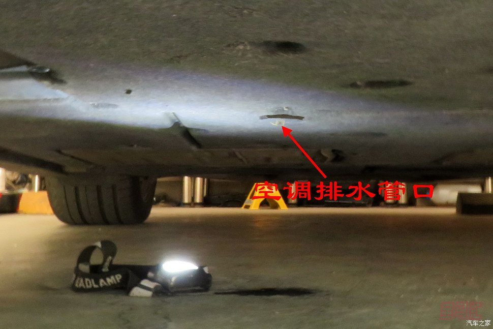

首先,找到你车空调排水管出口,这是E92的排水口位置——由后向前看,在变速器支撑座靠前一点。

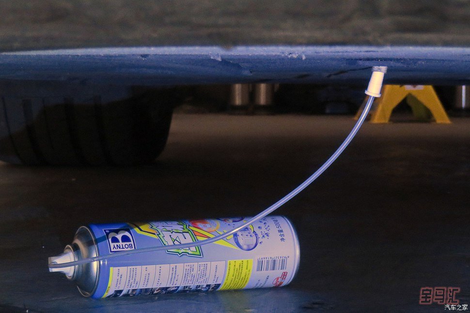

找到这个排水口后,把泡沫清洗剂喷管插进去,四周堵好(防止渗出)狂喷就是啦。

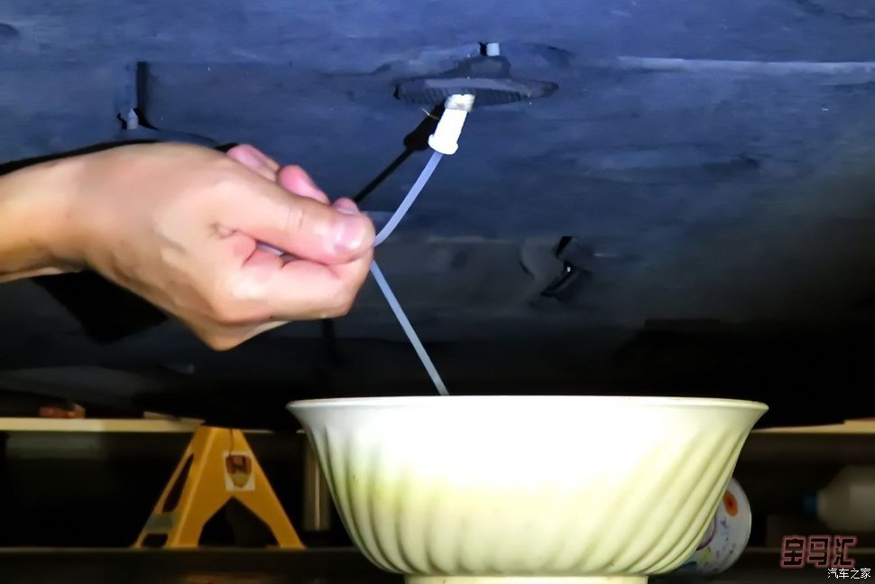

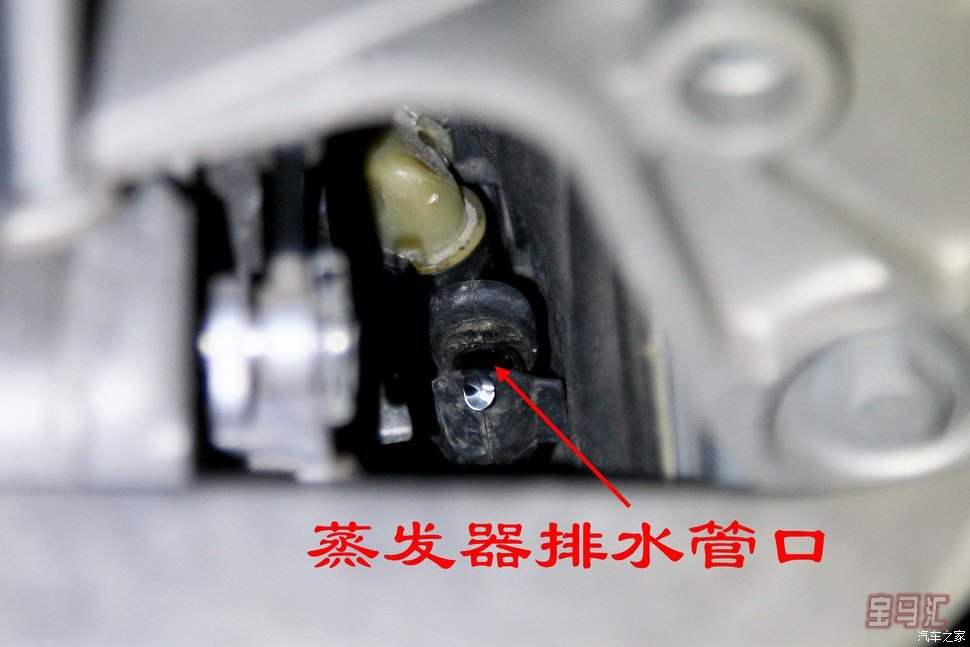

这是被处理过的蒸发器箱排水管出口,就为了清洗方便。

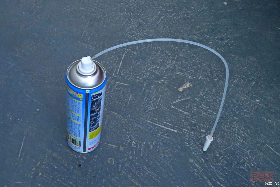

泡沫清洗剂,除非你重口味,否则务必选用没有添加香味剂的!!!

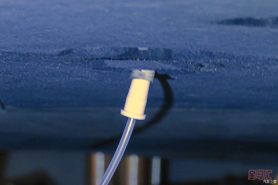

喷管前端的那个白色锥头是自己做的,刚好插紧出水管口不会泄露。
插好喷管。
适配头与出水管配合的细节。

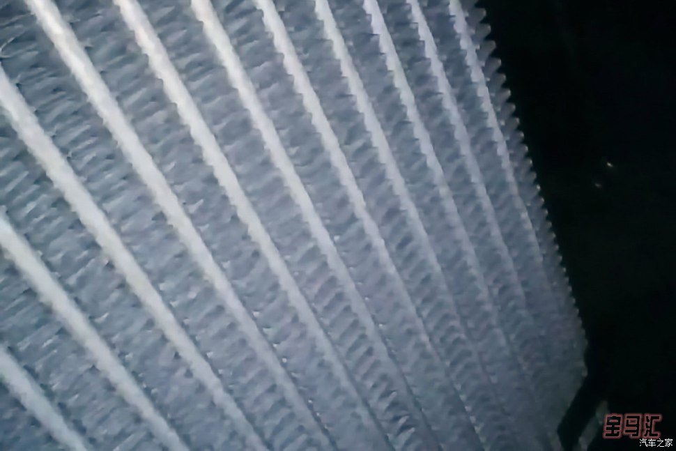

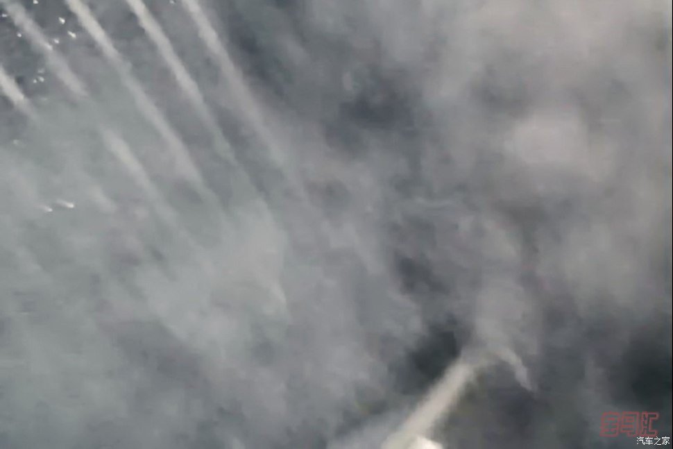

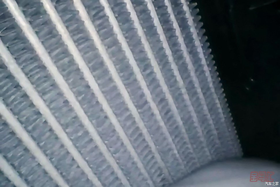

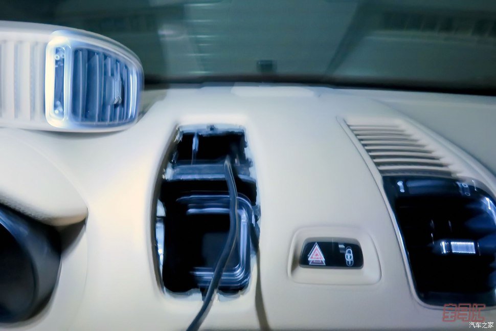

为了能看到泡沫清洗剂进入蒸发器/蒸发器箱的效果,卸下了一个前台上的出风口组件,插入内窥镜来记录过程。
这个跟清洗无关啊,只是为了教程而做的。

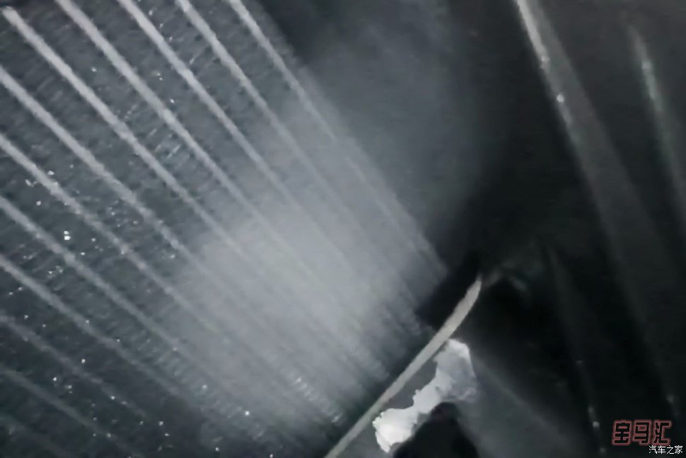

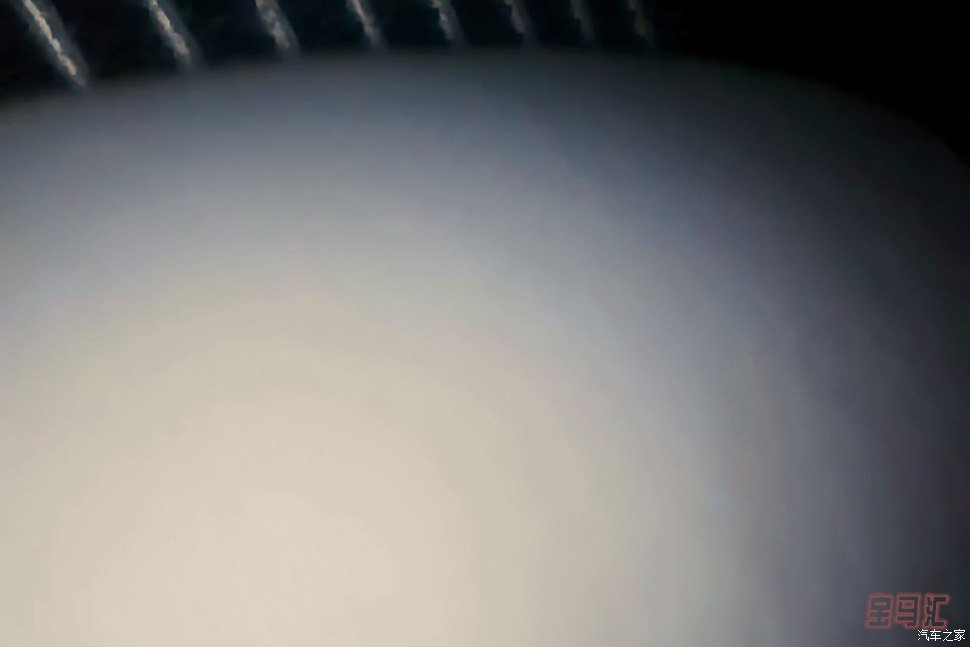

视频截屏:这是蒸发器的一面大部。

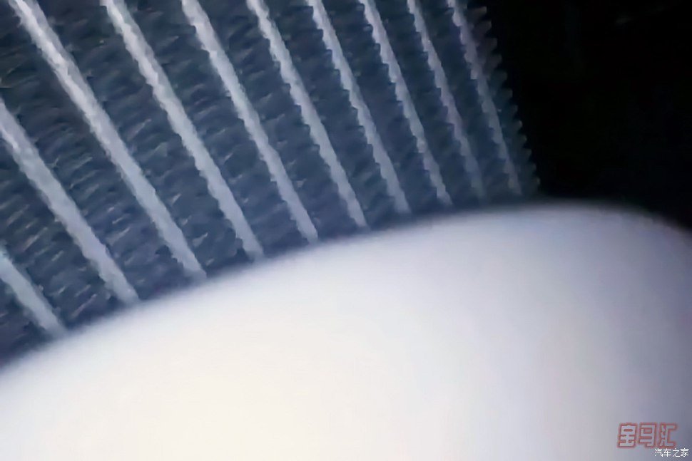

视频截屏:我喷!右下角清洗泡沫开始涌入。
视频截屏:汹涌而至。
视频截屏:淹没。
视频截屏:十五分钟后,泡沫开始消散。
视频截屏:恢复了平静。

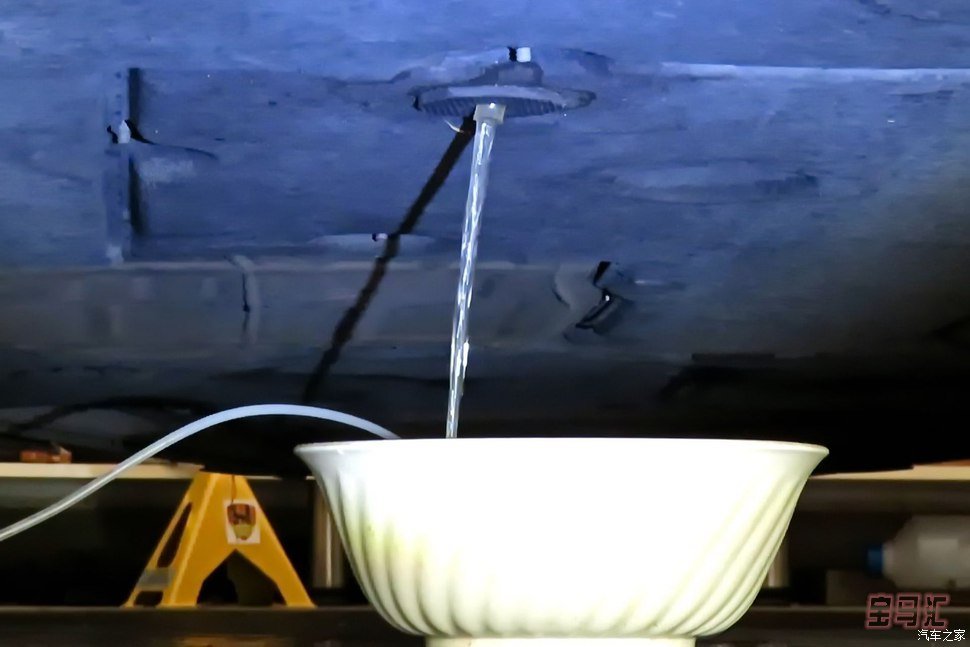

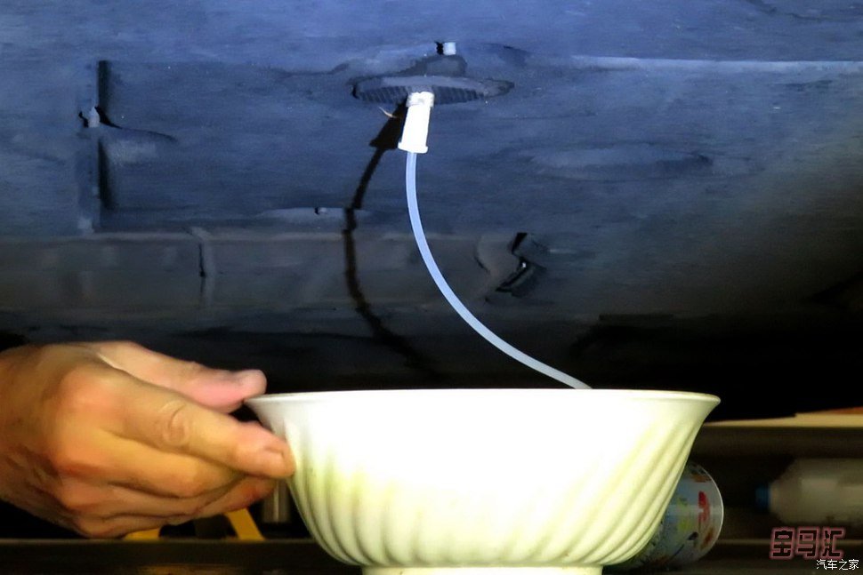

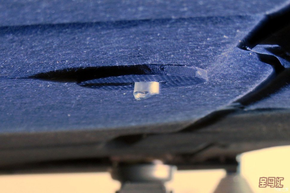

放一个容器在排水管下。

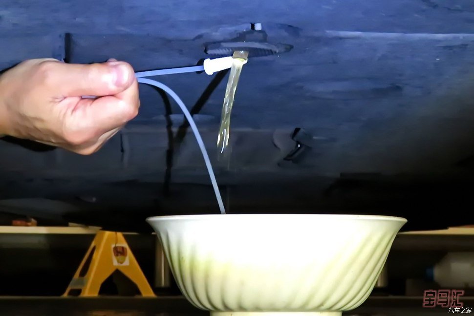

拔开喷管。

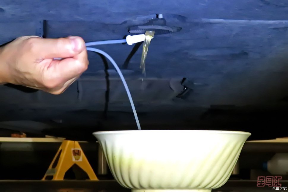

液化了的清洗泡沫流出。
哗哗的流!然后,一两分钟后也就剩下嘀嗒啦。

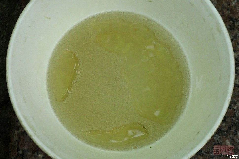

清洗液泛黄,但不是很脏。

用千斤顶支撑车身前部,以能顺利接触到排水管出口为准。事实上,你如果在换机油保养时做这个项目,车子反正要上台架,顺手就轻易搞定。
这个跟清洗无关啊,只是为了教程而做的。
