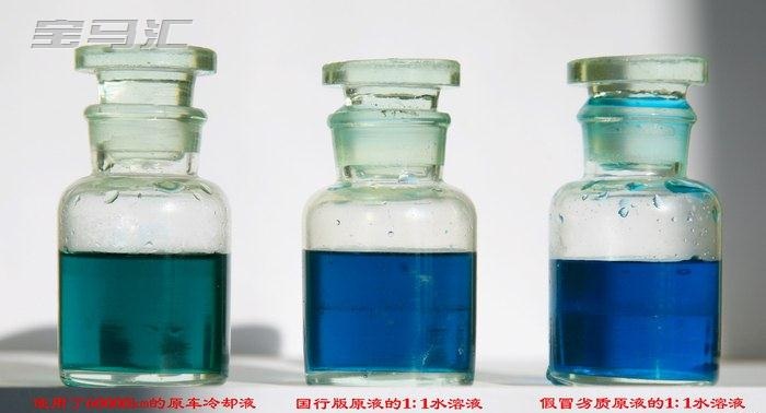

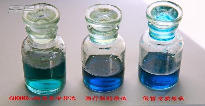

1、把商家所说的“宝马原厂防冻液”取点小样装到玻璃杯里,一瓶原液、另一瓶按1:1用纯净水勾兑,如下图样式,通过晃动再观察原液那瓶,优质防冻液颜色醒目、清亮透明和无异味,如果颜色特别鲜艳或是“挂瓶”严重,是假货的概率很高了,颜色对比用下图即可。
2、更安全的检测方法就是把勾兑好瓶子放到零下18度的冰箱进行冷冻,一段时间后看看是否有冰,如果没有,恭喜你买到正品了。
