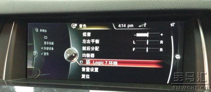

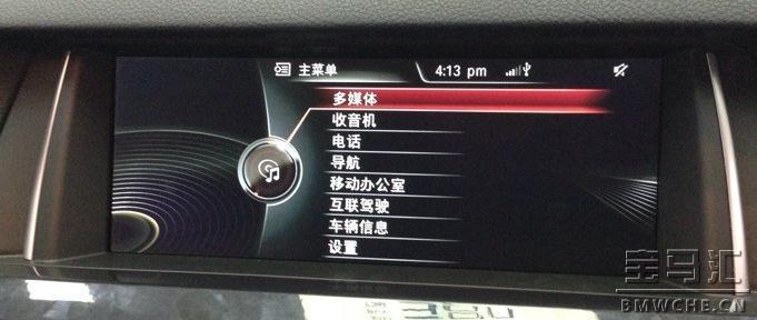

       1、首先选择多媒体

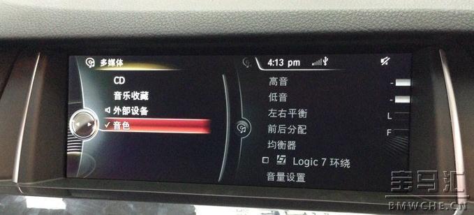

       2、选择音色

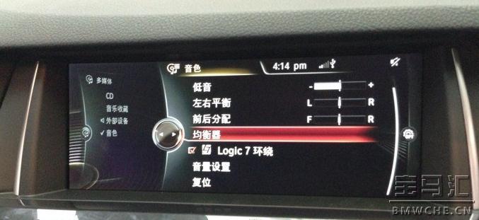

       3、Logic 7 环绕打上钩
       4、再到均衡器

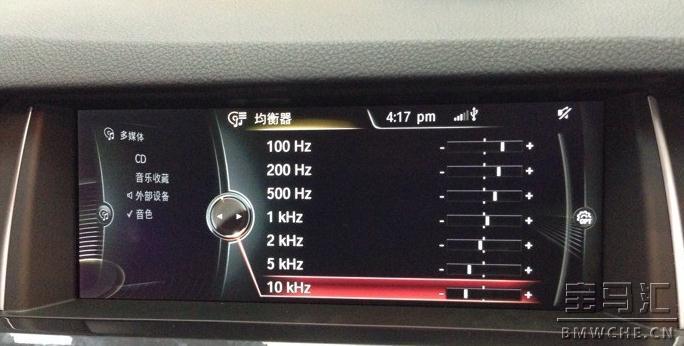

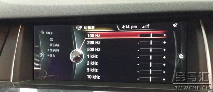

       5、根据下面的模式来调试就可以了。
       重低音模式,如下图
       100Hz  +5;200Hz  +4;500Hz  +3;1KHz  +1;2kHz  -1;5kHz  -4;10kHz -5
       3D模式,100Hz +4;200Hz -3;500Hz +8;1kHz +9;2kHz -6;5kHz +8;10kHz +4。
       古典模式,100Hz 0;200Hz 0;500Hz 0;1kHz 0;2kHz 0;5kHz -5;10kHz -6。
       摇滚模式,100Hz +4;200Hz +3;500Hz -3;1kHz -2;2kHz +1;5kHz +3;10kHz +6。
       当然还有其他的模式,只能根据自己喜好调节了,唯独不方便的地方就是切换模式时还要重新设置。
