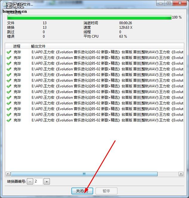

       3、点击转换文件即可转换。
4、转换完成,点击关闭。

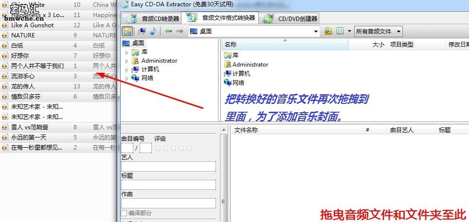

       5、转换好的文件都到了原目录,再次把转换好的文件拖进去。

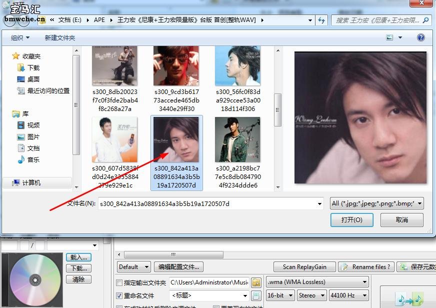

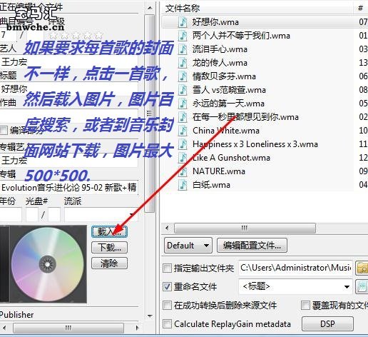

       6、下面为歌曲添加封面,封面图片可以到封面网站下载,当然也可以放自己或者老婆的照片。
       7、为每首歌选择一个图片,嫌麻烦的可以所有歌一张图片。

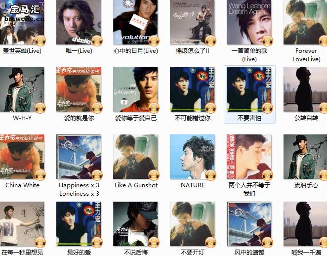

       8、这是做好封面WMA格式的无损音乐在电脑上显示的效果,在车上更没有问题的。

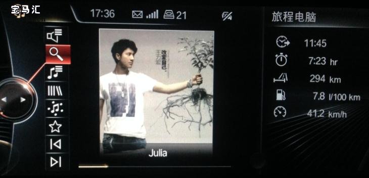

       9、在车上的效果。
