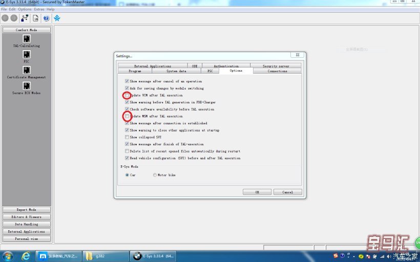

Launcher PRO会自动调用E-sys,打开后先设置一下,点Option,Settings,然后检查图上圈出的两个地方是不是没有打钩,一定不要打钩,不自动更新VTM和MSM ...

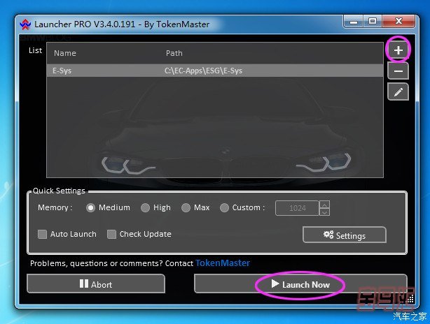

4、注册Launcher PRO软件,一般是采用破解的方式注册;
5、打开Launcher PRO软件;
6、点右上角的+号,添加E-sys软件,然后点launch Now

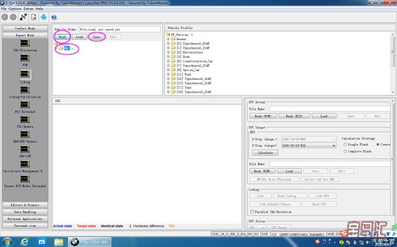

7、Launcher PRO会自动调用E-sys,打开后先设置一下,点Option,Settings,然后检查图上圈出的两个地方是不是没有打钩,一定不要打钩,不自动更新VTM和MSM。

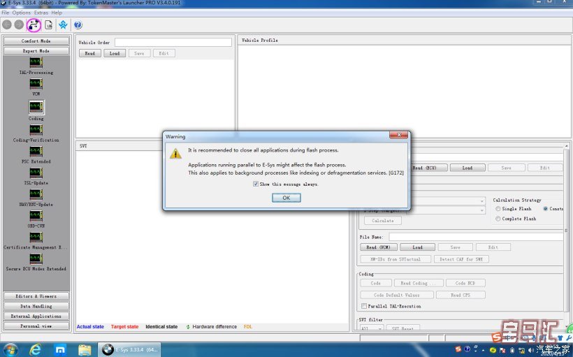

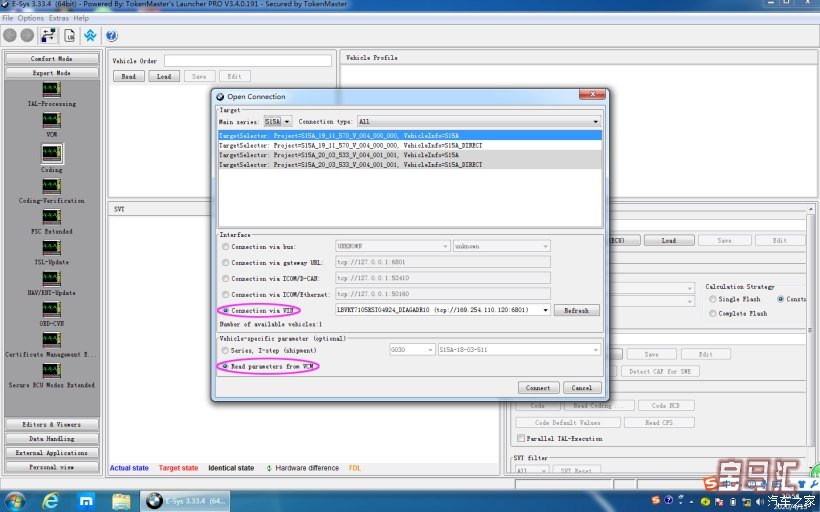

8、点OK,插上enet线,odb插在车上,网线一头插在电脑网线口上,快速点击3下车辆启动开关(一定不要踩刹车),仪表会显示诊断模式开启,然后点软件左上角的连接键。

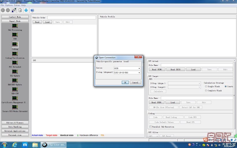

9、选择数据库,下面如图勾选,我车是G 30,所以之前选的S15A,G38是S15C。如果线连对了,第一个VIN会读出车架号; 第二个选项VCN是读取车辆出厂数据库版本,建议选上,这样进入后发现选错了数据库可以更改。建议优先选择原车出厂的数据库版本,如果像图中建议先选旧的,如果有问题可以换新版本设码。
10、connect后,读出这辆车是G38,数据库是S15C-19-03-560。

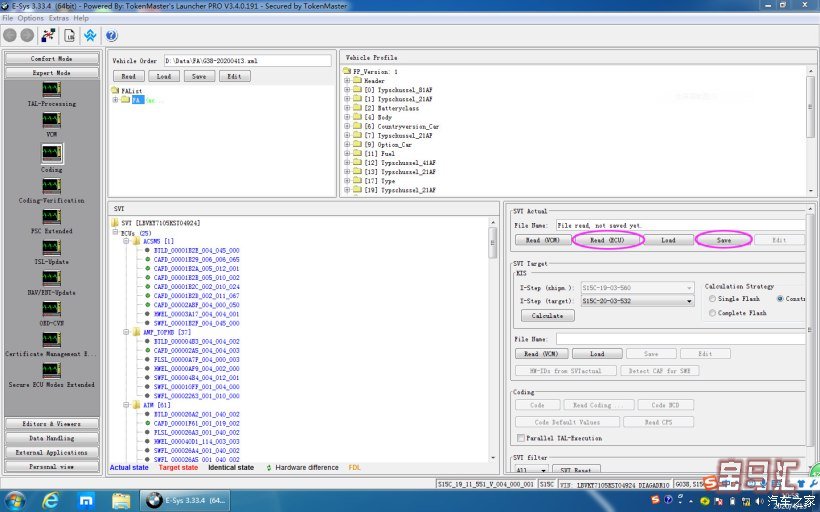

11、连接成功后,连接键中间会出现红x。在选择Expert ModeCoding,点read,读FA,之后右键FA,选择activa tionFA,激活FA。然后建议save一下,默认存在data。

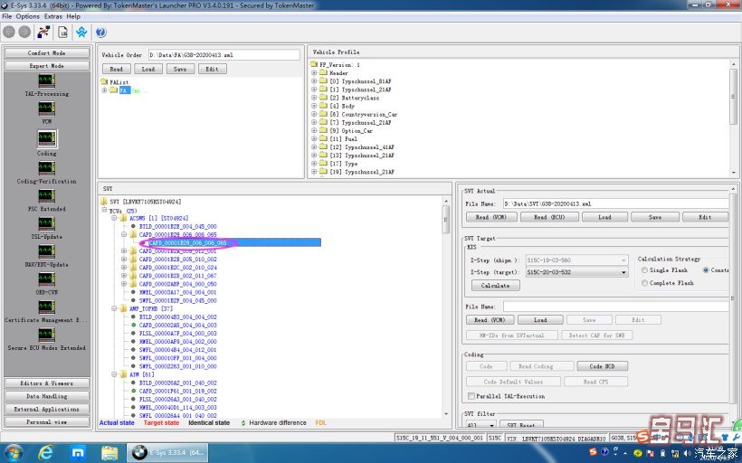

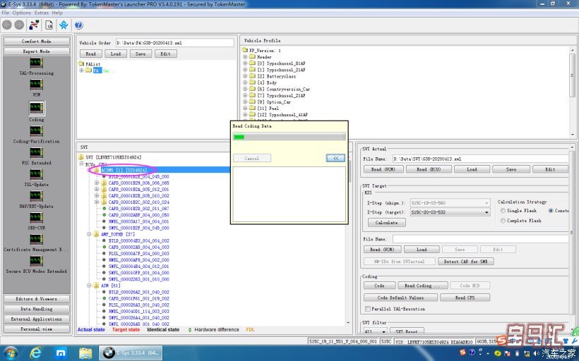

12、点Read(ECU) ,出现左侧模块界面。Save一下,注意:Read(VCM) 是读取网关模块,Read(ECU) 是读取车辆实际安装的模块,我们操作要用ECU,VCM表示网关支持这些模块,车辆没有安装的也会读出来,ECU就是车辆实际安装的模块,一般只有在添加模块前后读VCM和ECU来对比模块有没有安装成功,刷隐藏也好,设码也好,都读取ECU。

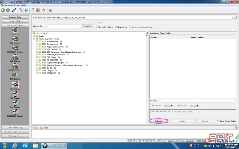

13、安全带提醒时间在ACSM5模块中,右键Read Coding Data,读取。
14、右键读取。

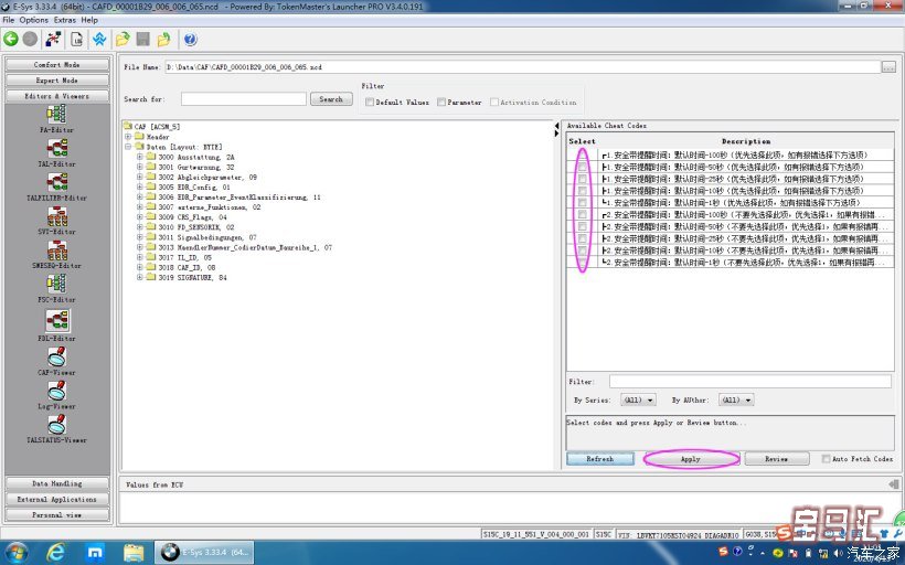

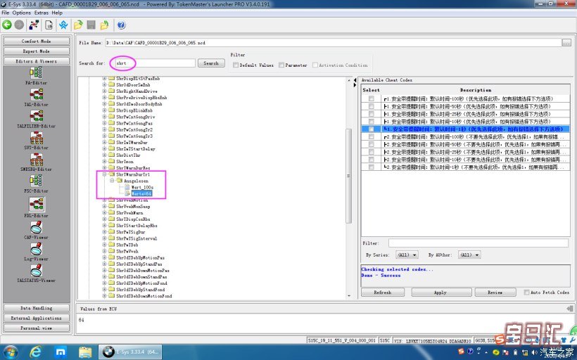

15、之后会进入FDL-Editor界面。如果有脚本文件,点击右边的Refresh,右上对话框里就会出现脚本。当然也在左侧可以手动更改,不使用脚本。

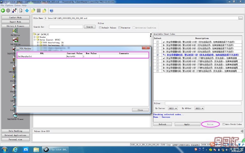

16、选择脚本后,点Review会在左侧显示出更改的数据。
17、如果使用脚本,选中后点Apply就可以了。这里个人觉得10秒有点长,1秒有点短,选择左侧手动更改。
18、左侧上面输入关键字,找到数据,右键Edit。

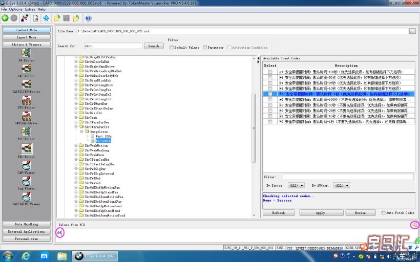

19、下面对话框里更改数据,然后点右侧那个按钮或者按Ctrl+enter。

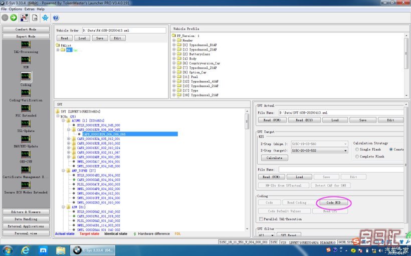

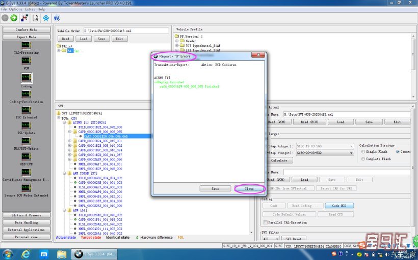

20、点左上角后退,然后点CodeN cd写入车辆。如果你还有其他隐藏要刷可以全部保存后一起Code。
21、0个错误,关闭,完成。
