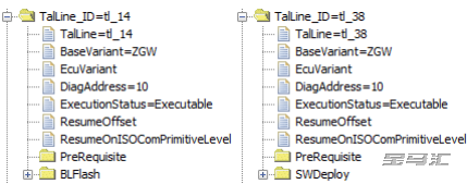

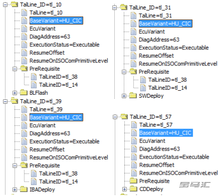

HU_CIC取决于:38 + 14(两个ZGW)

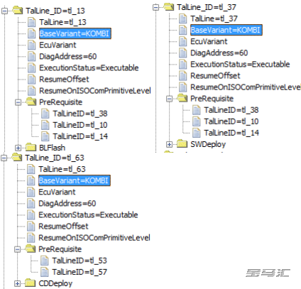

KOMBI取决于:38 + 10 + 14 + 53 + 57(ZGW + HU_CIC + ZGW + CMB_MEDIA + HU_CIC)
CMB_MEDIA取决于:57(HU_CIC)
ZGW没有依赖关系。

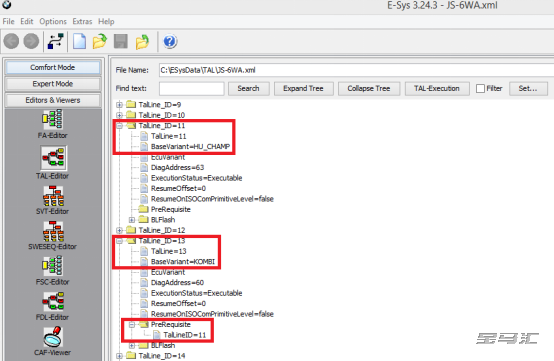

如何识别E-SYS中的依赖项:
打开TAL IN TAL编辑器,如果它有任何PreRequisite ECU(TalLine_ID),它将显示在ECU(TalLine_ID)下。
正如你在这里看到的,TalLine_ID = 13(Kombi)的前提条件是TalLine_ID = 11(HU_CHAMP):

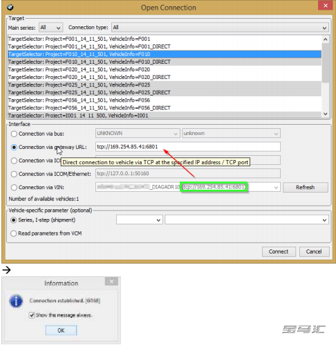

3、通过“通过网关URL连接”进行连接
在“连接”窗口中,选择“通过网关连接URL”而不是通过VIN,并使用汽车的IP地址和默认端口号6801. 使用飞行颜色(否则闪烁ZGW将失败)

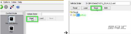

5、阅读并保存FA
6、激活FA

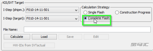

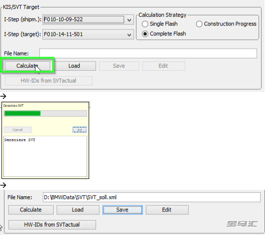

8、创建一个SVT目标:

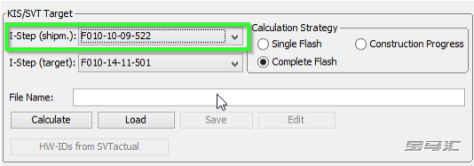

a、选择完整的Flash
b、选择I-Step(shipm。)以匹配车辆I-Step级别

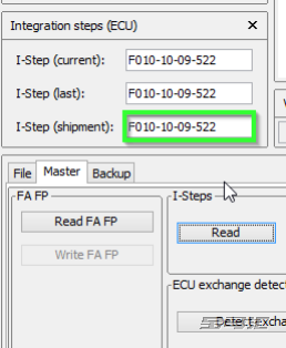

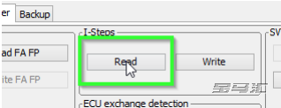

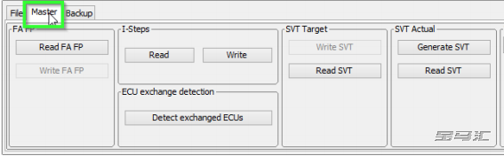

i)选择专家模式VCM按钮
ii)在右下方框中,选择“主”选项卡
iii)在I-Steps框中,单击“读取”按钮。
iv)集成上面的步骤框将填充数据。记下IStep。
c、I-Step(target。)将无法选择,因为它是根据当前的PSdZData I-Level进行修复的。在上面步骤中获得的I-Step(shipm。)中选择适当的级别
d、进行KIS / SVT目标计算并另存为“SVT_soll”

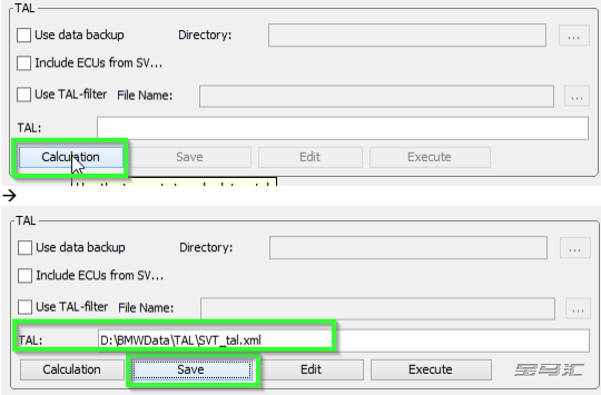

e、进行TAL计算并另存为“SVT_tal”

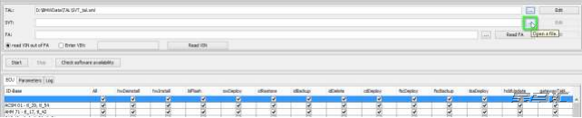

9、转到专家模式àTAL处理
10、在步骤8.e中创建的负载TAL [SVT_tal]
11、在步骤8.d中创建的加载SVT目标(“SVT_soll”)

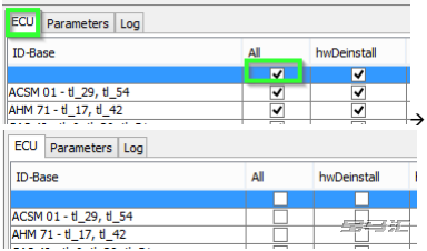

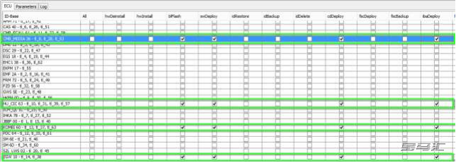

14、在ECU选项卡上,取消选中“全部”列中的顶部框(所有选中的复选框应切换为未选中)
15、在HU_CIC,CMB_MEDIA,KOMBI和ZGW的ID基行上,选中blFlash,swDeploy,cdDeploy和ibaDeploy(请参阅附录C)列中的框。

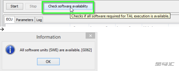

16、按检查软件可用性(这可以确保您拥有正确的PSdZdata及其完整版本)
