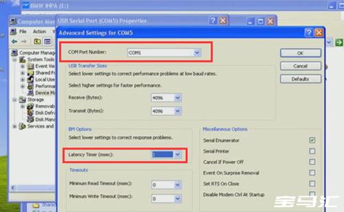

将适配器插入备用USB端口并手动安装驱动程序
将“Driver_D_CAN_USB”文件复制到磁盘C:\
从特定位置列表中选择安装
选择文件夹“Driver_D_CAN_USB”
您可以再次安装相同的驱动程序
完成驱动安装
然后将COM端口的数量更改为2到4的值,并将Latency Timer的值从16更改为1。
