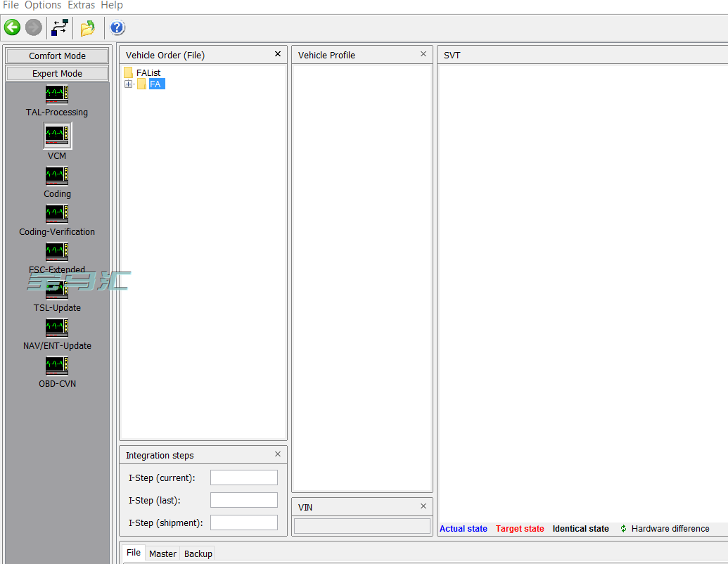

1)启动E-Sys,单击“读取”按钮,然后单击“活动FA”:

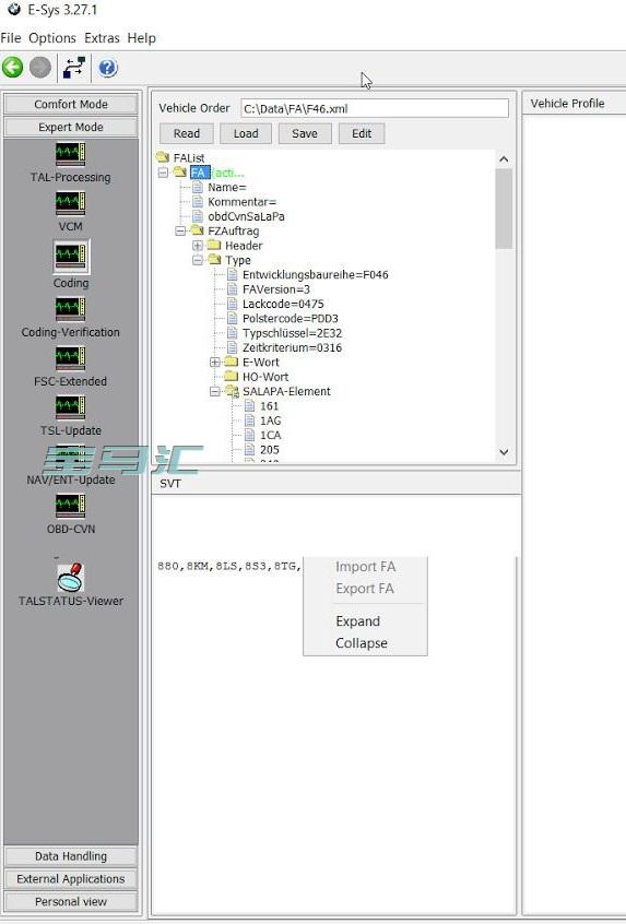

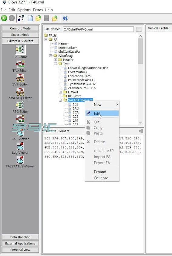

2)转到“SALAPA-Element”,右键单击并选择“编辑”:

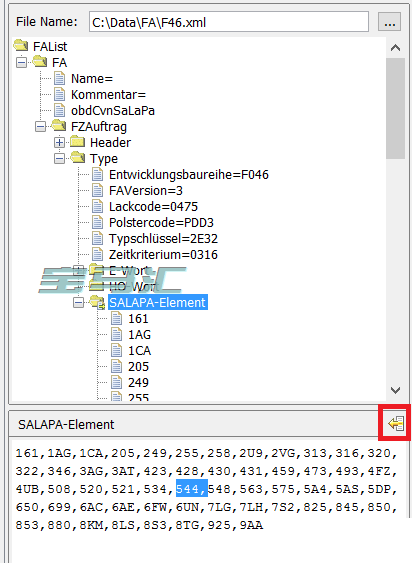

3)将值“544”添加到SALAPA-Element中,然后单击右侧的保存按钮。

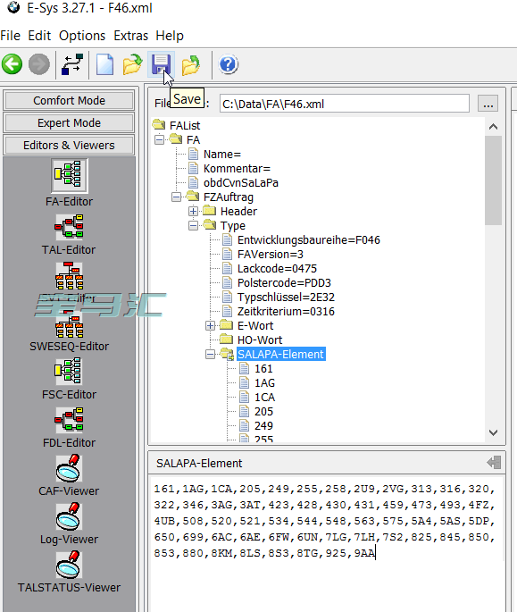

4)单击“保存”按钮将文件保存到具有所需文件名的XML文件中。

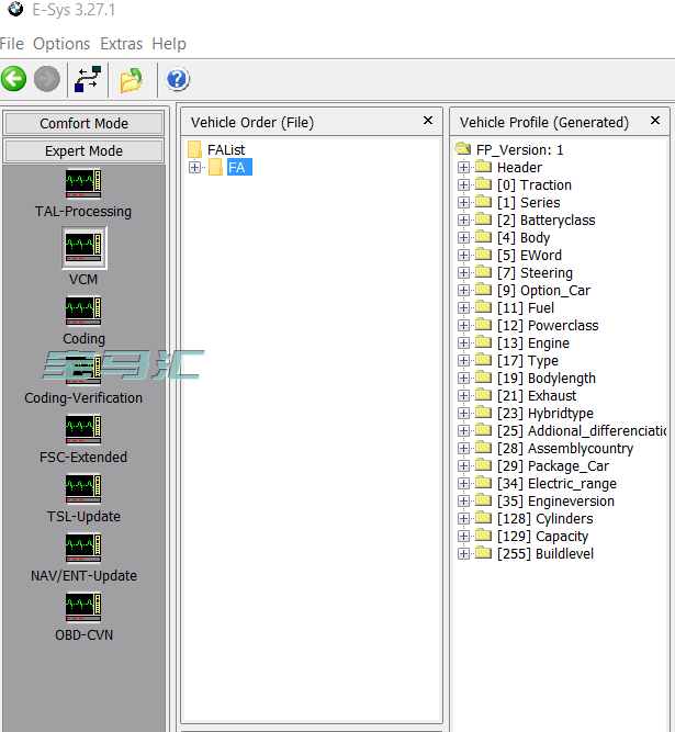

6)右键单击“计算FP”,您将看到生成车辆配置文件。

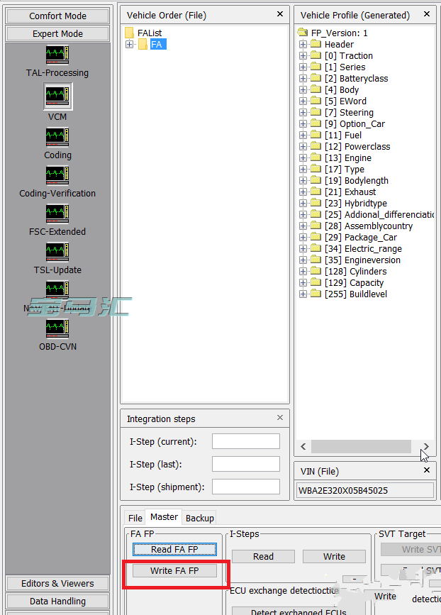

7)一旦您对将写入ECU存储器的设置感到满意,请单击“写FA FP”按钮。
