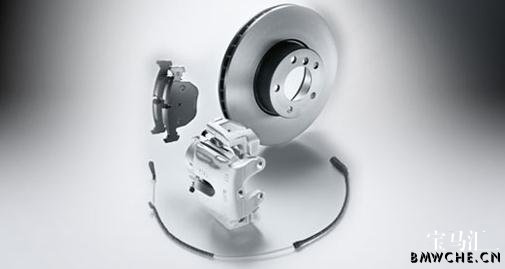

宝马刹车片提前出现警告信息报“保养到期”
林宝塔夫/2015-07-29/ 分类:维护维修/阅读:
报更换刹车片时,你先目测一下刹车片摩擦材料的厚度,达标的,直接找上4S让它们按照技术公告整改 ...
涉及车辆:E81 E82 E87 E88 E90E91 E92 E93 F20 F21 F25 F30 F31 F34 F35,生产日期(从/至)2010-3-1/2013-6-30。
故障现象:虽然制动摩擦片厚度超过4.2 mm(超过摩擦片传感器干预),但组合仪表中亮起黄色警告信息“保养到期”特殊情况下可能显示红色警告信息。CBS数据计算出的剩余行驶距离与实际的制动摩擦片厚度不一致。
提示:处理客户投诉时,如制动摩擦片厚度小于或等于4.2 mm(摩擦片传感器干预),不允许将其作为质保情况进行结算。注意:配备四轮驱动的E9x车辆未在该措施中涉及。
故障诊断:制动器CBS显示基于采用各种参数的DSC软件中的制动摩擦片磨损计算功能。由于驾驶方式的改变,不利的环境条件或是摩擦片传感器故障(传感器管路破裂),计算出的剩余行驶距离可能与实际可用的制动摩擦片厚度有差异。
故陈排除:处理客户投诉时,用ISTA/D进行诊断并执行相应的测试模块。如制动摩擦片传感器上无故障,请执行以下步骤。
步骤一:执行软件更新。
用ISTA/P 2.50.0或更高版本给车辆编程和设码。编程必须在诊断菜单项“改装CBS更正制动摩擦片”。
步骤二:更正车辆CBS数据。
编程后,车辆的CBS数据必须进行如下更正。在前/后制动器诊断菜单项中选择“预测复位至50000km”并复位预测路径。
借助BMW专用工具(BMW编号341260)测量外部制动摩擦片当前的摩擦片厚度,单位:mm。在前/后制动器诊断菜单项中选择“设置可用性,输入制动摩擦片厚度”并输入测量到的摩擦片厚度,单位:mm。
提示:如在输入实际制动摩擦片厚度后,保养计数器数值增高,则必须再次输入制动摩擦片厚度。这样保证计数器将重新回到原始数值。
BMW其实是发出了技术公告的,但4S执行起来就特么从利益的角度出发黑你啦。所以,报更换刹车片时,你先目测一下刹车片摩擦材料的厚度,达标的,直接找上4S让它们按照技术公告整改。
