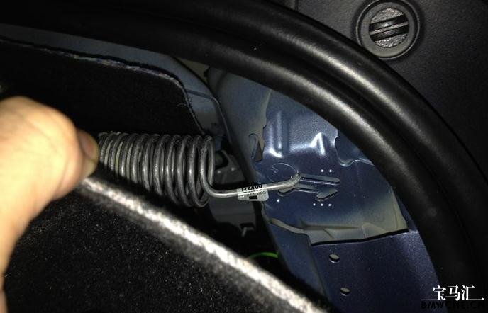

用手扒开橡胶封边再扒开衬板一个口,可清楚的看到弹簧的调整力度有三个等级。 ...
车刚买回来时,一般后备箱遥控开启很顺利,但有的过了几个月发现遥控开启只能弹开一点还需要再用手提一下,可能转轴润滑变差了的缘故,想润滑一下但转轴的位置不容易添加润滑油。
拉出后备箱蓄电池上部(放工具的)整个罩壳,头伸进去往后上方看,可看到控制后备箱盖开启的弹簧,就在这个位置用手扒开橡胶封边再扒开衬板一个口,可清楚的看到弹簧的调整力度有三个等级,想调整的话手伸进去握住弹簧用力拉,改变弹簧挂钩位置在2或3上(3点的位置力度最大),左边的方法一样。调了以后再试试好用不?!

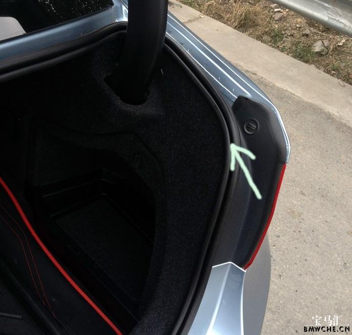

蓄电池罩壳不用拆,下面这张照片箭头位置就是要动手扒开的位置。
