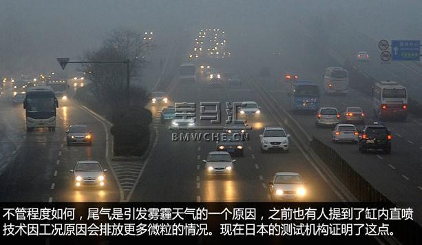

对于雾霾的影响

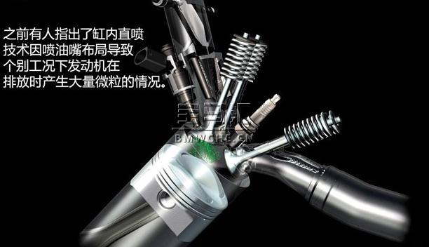

此前,有关雾霾与直喷发动机之间一直有着不太和谐的声音,有人指出缸内直喷系统由于燃油从雾化向气化过渡时并不具备充分的时间和空间条件(相比歧管喷射而言),以此在排放尾气中会含有大量的微粒(PM2.5是微粒的一种,微粒直径在2.5微米以下)。

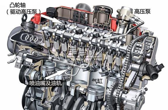

以上说法是根据缸内直喷系统的结构推断而来,直观来看,歧管喷射系统的喷油嘴固定在进气歧管上,喷油时,燃油顺着进气道通过气门进入气缸,在这途中也就为处于油气混合状态的燃油提供了一定时间去完成雾化向气化的过渡。
再来看缸内直喷系统的结构,喷油嘴直接固定向气缸内喷油,虽然在高压泵的驱使下,燃油的雾化能力更好,但由于燃油直接喷入高温状态的气缸内,致使留给燃油汽化的时间很短促,这也就为排放更多微粒创造了条件。

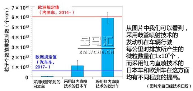

试验方以“JC08模式”分析了这三款车的排放质量,包括尾气中的微粒个数和微粒直径分布进行记录。
『图片中的红线和蓝线分别是2014年开始执行以及2017年开始执行的欧洲排放标准』
通过图片我们可以看到采用不同喷射技术的两辆日系车之间在微粒个数方面有着超过10倍的差距,而相比日系直喷发动机汽车,来自欧洲的直喷发动机汽车在这方面的表现则要更差些,达到日系直喷发动机汽车的5倍。尽管如此,这样的结果也是相对于各阶段的排放标准得出的。
通过这一试验,在一定程度上也验证了相比歧管喷射发动机,直喷发动机汽车对雾霾环境造成更大影响的说法(毫无疑问,工业排放也是导致雾霾的重要原因),至于日系和欧系哪个派别的直喷发动机对雾霾天气影响更大,经过两款车的测试显然不能妄下定论。
