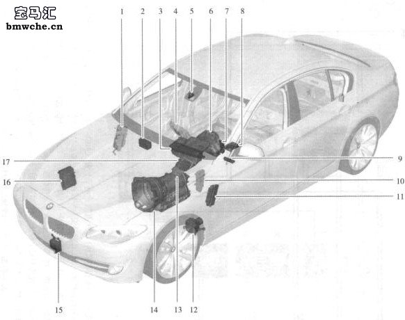

因此, 具有停车和起步功能的主动定速巡航控制系统, 不仅可以在车流密集的情况下为驾驶员提供支持, 而且还能在堵车情况下为驾驶员提供支持, 但是该系统不适合在有十字路口或红绿灯的市区使用。 主动定速巡航控制系统的部件见图3 。
1.接线盒(接线盒电子装置和前部配电盒) 2.碰撞和安全模块
3.车辆信息计算机 4.中央信息显示屏
5.暗雨/光照/水雾传感器 6.仪表板
7.转向柱开关中心 8.集成式底盘管理控制模块
3.车辆信息计算机 4.中央信息显示屏
5.暗雨/光照/水雾传感器 6.仪表板
9.驾驶员辅助系统操作单元 10.中央网关控制模块
11.脚部空间模块 12.动态稳定控制模块
13.便捷登车及启动系统控制模块 14.自动变速器控制模块
15.ACC传感器 16.发动机控制模块 17.平视显示器
图3 主动定速巡航控制系统的部件
图3 主动定速巡航控制系统的部件

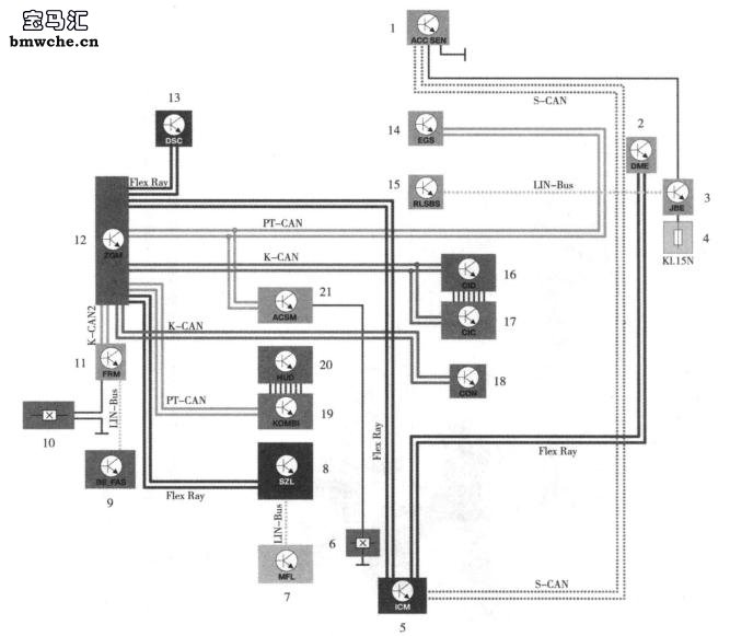

主动定速巡航控制系统电路图见图4。
1. ACC传感器 2.发动机控制模块(DME控制模块)
3.接线盒电子装置(JBE) 4.前部配电盒内的 ACC传感器保险丝
5.集成式底盘管理控制模块(ICM控制模块) 6.驾驶员安全带锁扣触点
7.多功能方向盘 8.转向柱开关中心
9.驾驶员辅助系统操作单元 10.驾驶员车门触点
11.脚部空间模块(FRM模块) 12.中央网关控制模块
13.动态稳定控制模块(DSC控制模块) 14.自动变速器控制模块
15.晴雨/光照/水雾传感器 16.中央信息显示屏
17.车辆信息计算机 18.控制器 19.仪表板 20.平视显示屏
21.碰撞和安全模块(ACSM模块) FlexRay.快速预定容错总线 K-CAN.车身总线K-CAN2.车身总线2 Kl. l5N. l5N号电源 LIN-Bus.LIN总线 PT-CAN.动力总线 S-CAN.传感器总线
7.多功能方向盘 8.转向柱开关中心
图4 主动定速巡航控制系统电路图

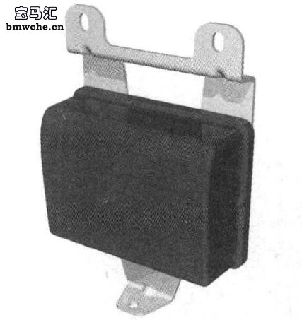

ACC传感器是雷达传感器,它利用内部电子或机械电子装置进行近距离和远距离探测。该传感器发射电磁波束,发射频率为76 ~ 77GHz,同时接收和分析物体的反射波,这样可以获得传感器前方的物体信息,其中包括大小、 距离以及由此计算出的速度。 ACC传感器见图5 。
图5 ACC传感器

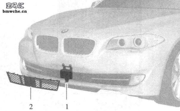

该传感器位于前端面板可拆卸格栅后方,见图6。
1. ACC传感器 2.可拆卸格栅
图6 ACC传感器安装位量

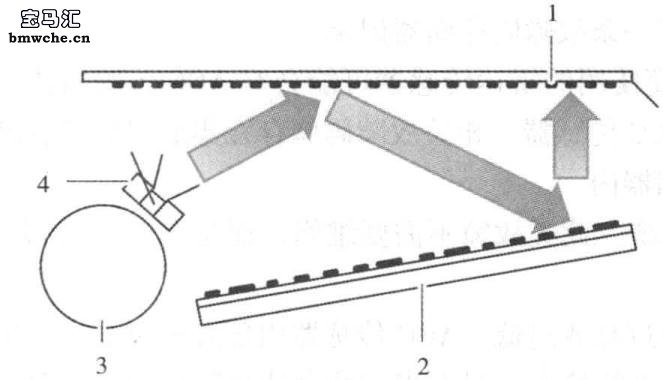

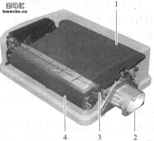

ACC传感器内部装有一个恒动滚轮。该滚轮带有不同形式滚花纹,可根据探测区域发射出不同特性的电磁波,因此滚轮每转一圈都可进行近距离和远距离探测 。 滚轮利用一个无电刷式电动机实现滚动,转速可达900r/min。由于只有在达到该转速后 ACC传感器才能正常工作,因此在低温情况下可能需要一定时间才能实现探测功能。波束通过波导管引导并反射在透反层上。ACC 传感器的波束反射原理见图 7 。
1.透反层 2.反射镜 3.滚轮 4.波导管(天线)
图7 ACC传感器的波東反射原理
波束照射到反射镜上后进行相位旋转并反射,然后穿过透反层离开売体 。 当波束遇到物体时被物体反射并沿相反方向返回 ACC传感器。波导管接收并测量波束,电子分析装置对波束进行分析并通过 CAN 总线将识别到的物体信息发送至集成式底盘管理控制模块。ACC传感器结构见图 8。
1.反射镜 2.插头 3.波导管(天线) 4.滚轮
图8 ACC传感器结构
传感器盖板有一层透反层。 在特定角度下,透反层允许波束射入或射出 。 当角度较平时,透反层反射波束并将其引导至売体内的不同部件上。ACC传感器利用一个防水插头与传感器CAN总线、15N号电源线和接地线相连。

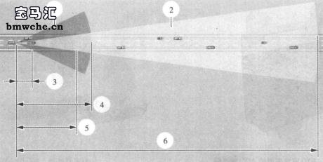

ACC传感器持续进行近距离和远距离扫描并将识别到的物体结合起来进行分析,计算出物体相对于本车的速度。如果 ACC传感器探测到物体后相关系统使车辆停住,那么 ACC传感器就会启用低功率运行模式。 如果车辆重新起步或自动起步功能被激活 (车速表的设置车速 LED 为绿色) ,那么 ACC传感器就会启用正常功率模式。 ACC传感器接收范围见图9。
1.近距离探测 2.远距离探测
3.通过近距离探测方式在整个3条车道宽度范围内探测目标距离(约l0.5m)
4.近程雷达作用范围(约50m)
5.通过远距离探测方式在整个3条车道宽度范围内探测目标距离(约40m)
6.远程雷达作用范围(约200m)
4.近程雷达作用范围(约50m)
6.远程雷达作用范围(约200m)
图9 ACC传感器接收范围

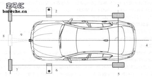

(2)校准及试运行。当更换ACC传感器时,必须通过诊断系统进行试运行。在试运行期间将安装位置数据输入新的 ACC传感器内,在整个过程中必须对该传感器进行调节。在发生事故但未造成传感器损坏的情况下,可能也需要对 ACC传感器进行调节。ACC传感器校准方法见图10。
1.右侧反射镜 2.右侧开槽挡板 3.右侧激光发射器
4.车辆纵轴 5.左侧激光发射器
4.车辆纵轴 5.左侧激光发射器
6.左側开槽挡板 7.左侧反光镜
8.调节镜 9.ACC传感器
8.调节镜 9.ACC传感器
图10 ACC传感器校准方法
ACC传感器校准及试运行步骤如下:
①确保按照维修说明进行测量工作。
②将车辆停放在水平地面上
③连接诊断系统。
④将用于调节 ACC传感器的反射镜放在正确位置。
⑤按照“诊断计划”进行调节。
⑥ 结束调节过程并删除故障码。无需对 Acc传感器进行机械调节,仅需调整传感器売体,微调工作由传感器内部的执行元件来完成。
