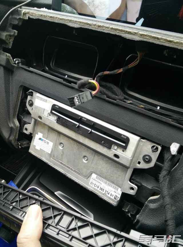

貌似少拍了几张照片,主要是线怎么接,其实也没必要写了那几个线直接对插就完了错不了,插口都不一样的;另外要提的是网传USB口要反插,经我实践不 ...
貌似少拍了几张照片,主要是线怎么接,其实也没必要写了那几个线直接对插就完了错不了,插口都不一样的;另外要提的是网传USB口要反插,经我实践不需要!手写模块和模拟器都是专门接口对着接好都错不了,接线一共用了5分钟。

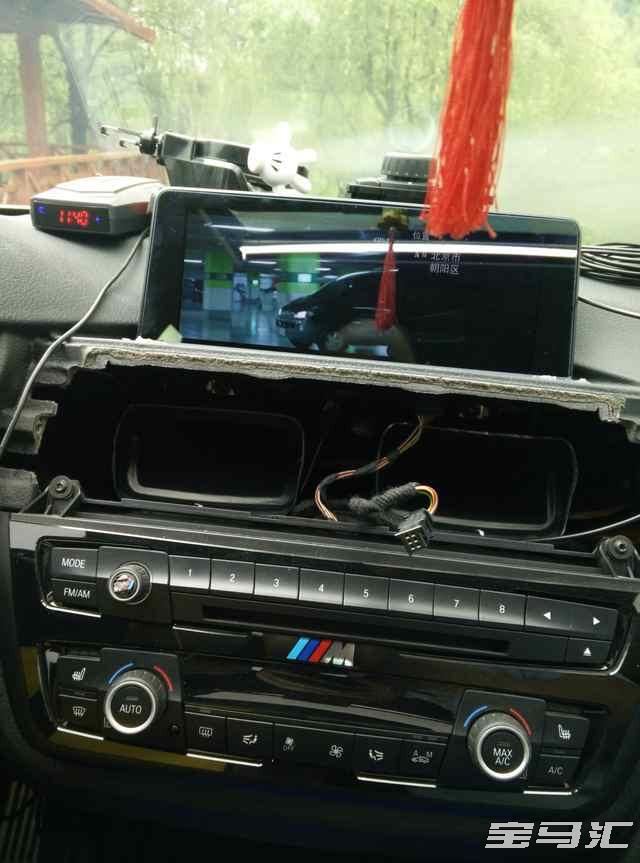

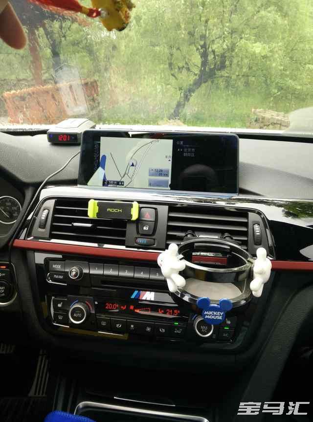

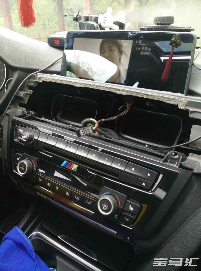

通上电已经开始放电影了,接LD看的mp4测试的;用时最多的我没想到是把主机塞进车里。空间太小老是塞不到位,反复搞了好多次勉强服帖吧;同时我也偷懒直接把GPS天线抱起来塞到了手套箱上方,懒得走先去车尾了,经实践GPS信号杠杠的!

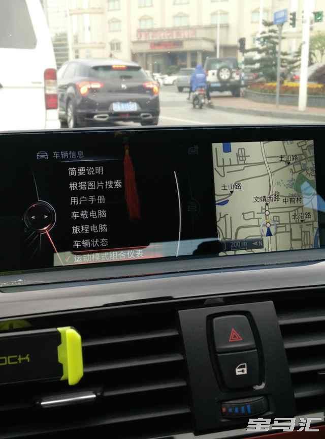

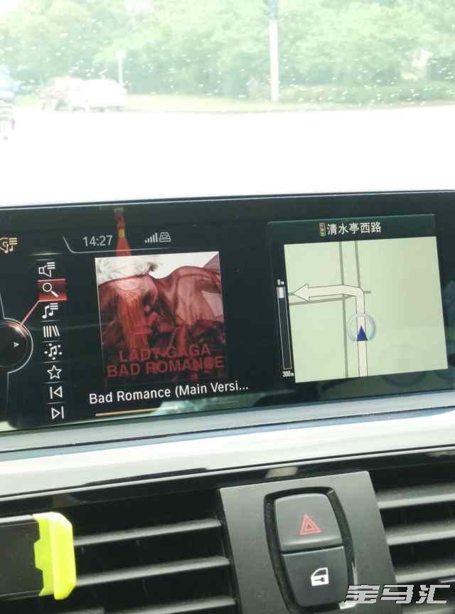

小电影走起,效果不错!
GPS信号,很准!
此处要检讨,事实证明GPS信号偶然会出现偏移...又调整了一下放到了高位刹车灯里头,因为我发现塞鲨鱼鳍还要拆顶棚,所以又偷懒了,现在卫星稳定在8-10颗,3D,信号确实好了很多。

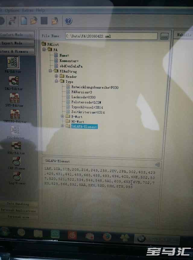

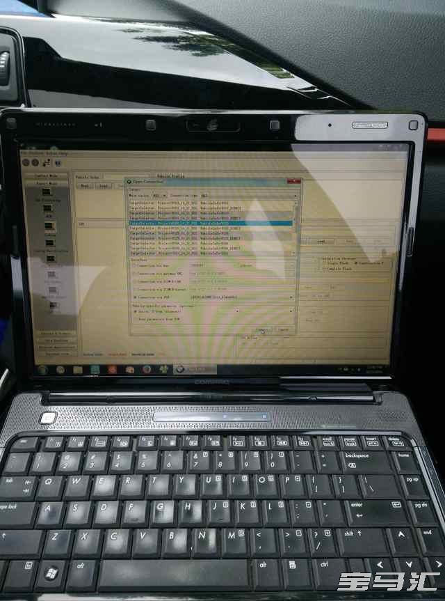

07年的笔记本出马,修改车辆配置单(VO)。
注意看图,这个就是VO,也就是配置清单,里面的三位数代码就决定了ECU激活哪些功能你看里面有个544就是之前装定速巡航时候加进去的。
事先做了下功课,时尚阿尔派小主机改NBT只要添加609(貌似导航?),6NH(蓝牙电话)改为6NS(蓝牙电话和音频)就行啦,至于什么6NR,6NL我不太确定也没尝试!

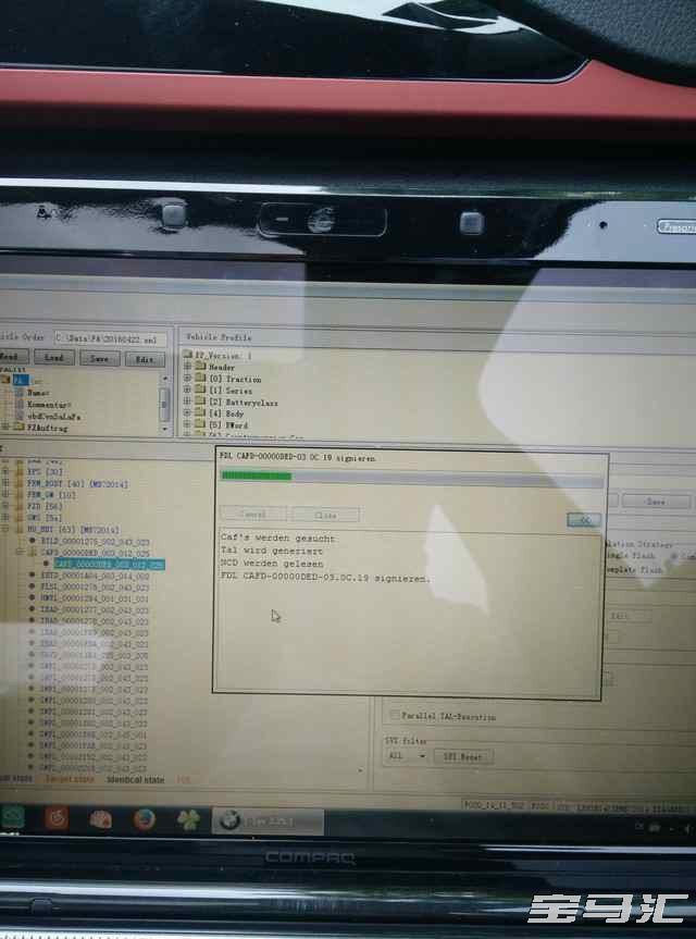

修改了VO之后保存,然后到专家模式,激活FA读取VST之后会显示所有的控制模块,在模块根目录右键CODE,也就是所谓的code全车,会把所有模块全部重置,code结束之后HU_NBT就会出现在配置表里面吧,编程结束,耗时10分钟。

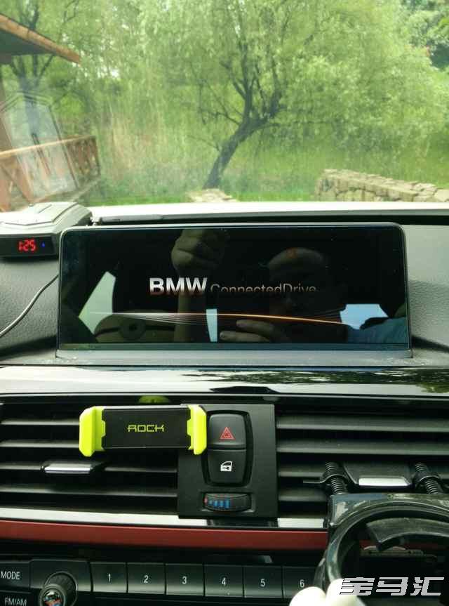

重启
正常情况下工作就结束啦,不过我还要刷好几个影藏,因为code全车就会重置所有模块编程默认状态,之前刷过的影藏就没啦;这里也提一下如果要回4s编程,你需要做的事其实就是把VO改回原厂,然后code全车,完事!仅仅刷隐藏是不影响车辆单编的。

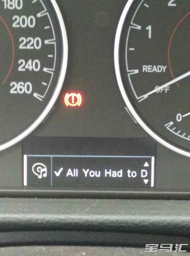

开头特别提醒了,低配仪表装了NBT默认就没法选歌了,一定要刷隐藏才能找回来,到HU_NBT模块修改这三项:
mmi_list 改成激活
api_type 选择entrynav
kombi_cic 选low

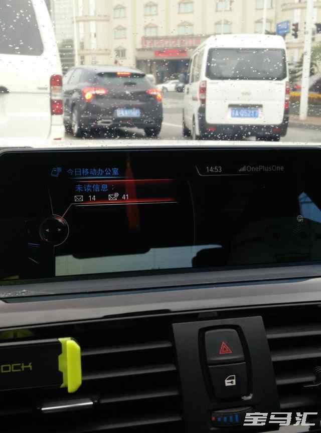

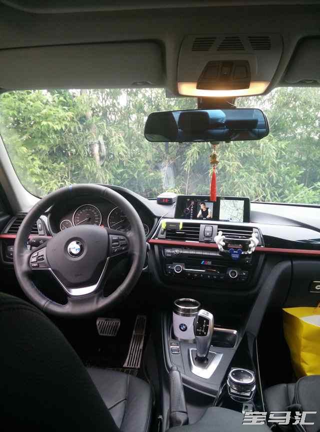

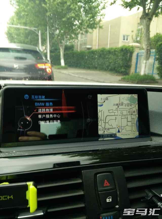

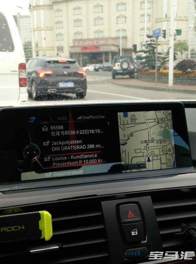

完工,效果图
各位这时候再按一下方向盘右侧的语音快捷键,是不是有惊喜啊?对头,语音识别被激活了,可以用来控制音乐,收音机和导航等等,一般用来找歌,切换usb和aux接口,还有打电话给某人!
全部完工,走起试车
