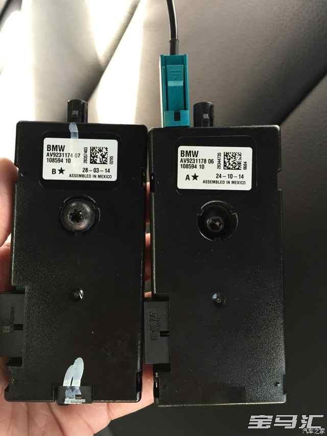

2、13和14年低配车装NBT就等于放弃收音机了,经过研究是因为收音机功放天线减配的问题,如图原车自带的是左侧的amplifier,自带择优功能,信号经过处理之后经过一根线到主机即可,而NBT(包括哈曼小主机)的收音机天线模块(右侧那个)則只有信号放大功能,FM和FM2信号分別有两根线传到主机上,主机负责择优信号处理。
1、可带电操作不用拔电瓶,低配仪表要记得刷隐藏把拨轮选歌刷出来,不然就只能idrive切歌啦!
可接的办法是:更换右侧低配天线模块,然后再增加一根线接到NBT的FM2口!考虑到过一两年要换车的,决定不折腾了不听收音机了
TB上说通过NBT无损线颗解决这个问题,比如并接NBT 13常火/15收音机,增加放大器,有专家称此法欠妥可能会造成持续放电导致故障码。

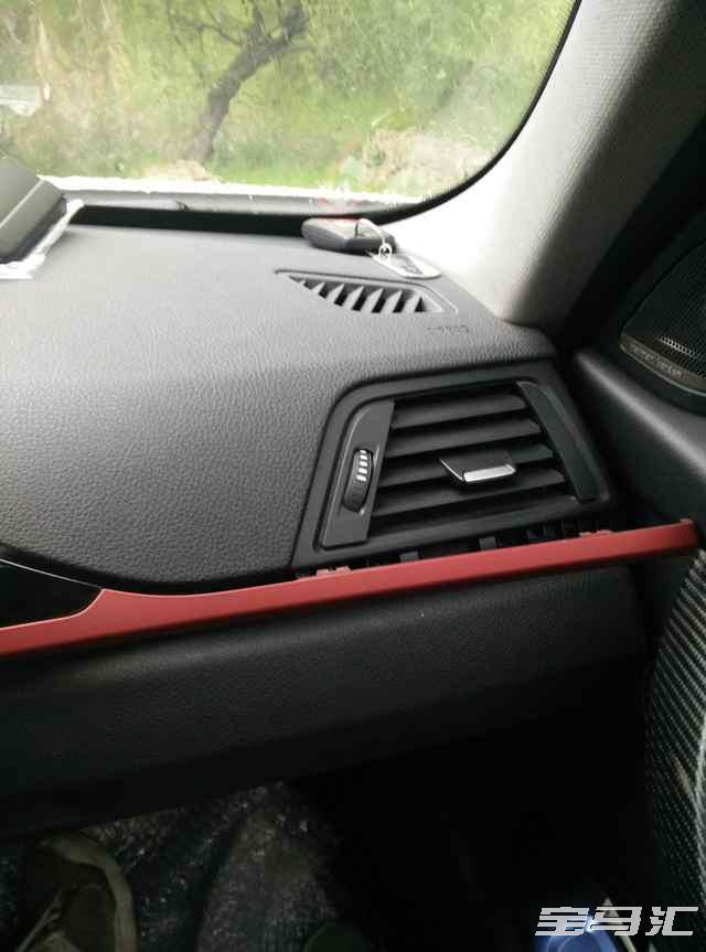

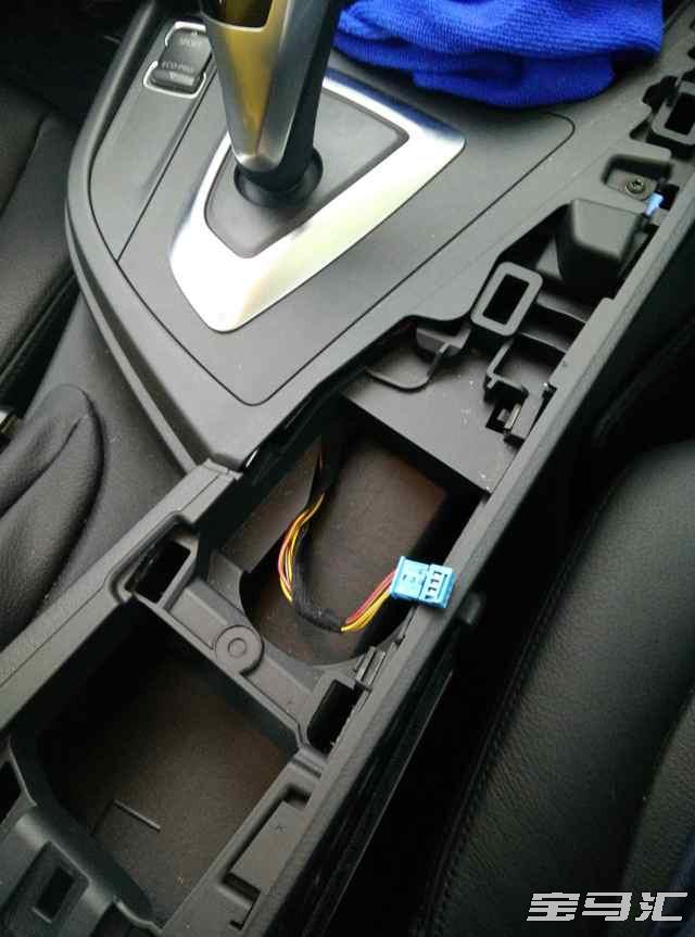

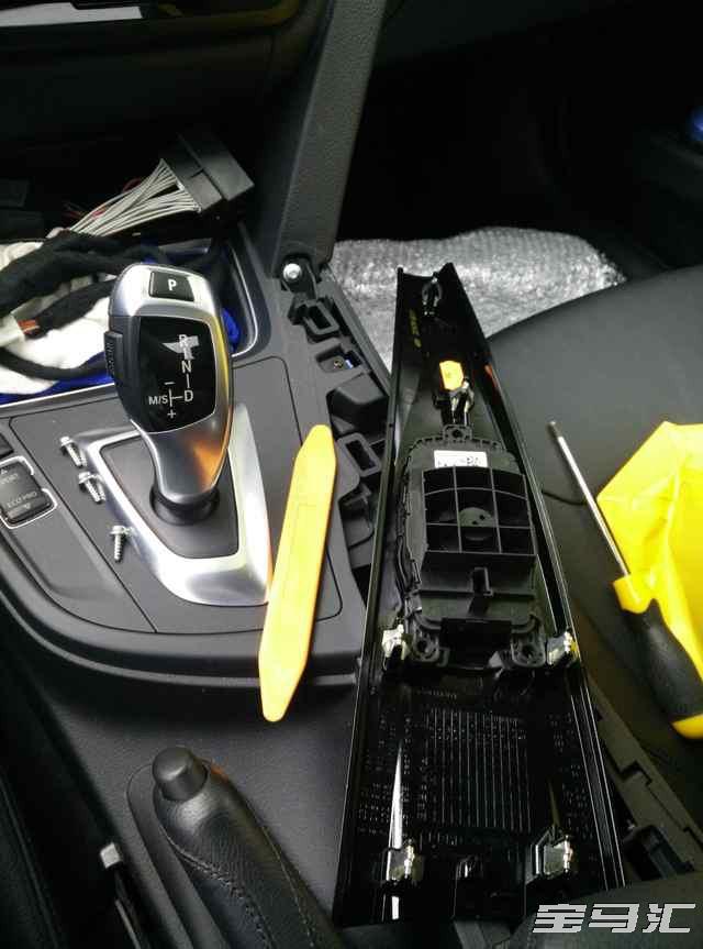

开拆,先把idrive换了,这个撬棍和T20解决。
E型四针,直接插大鼠标。

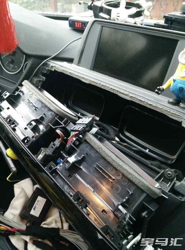

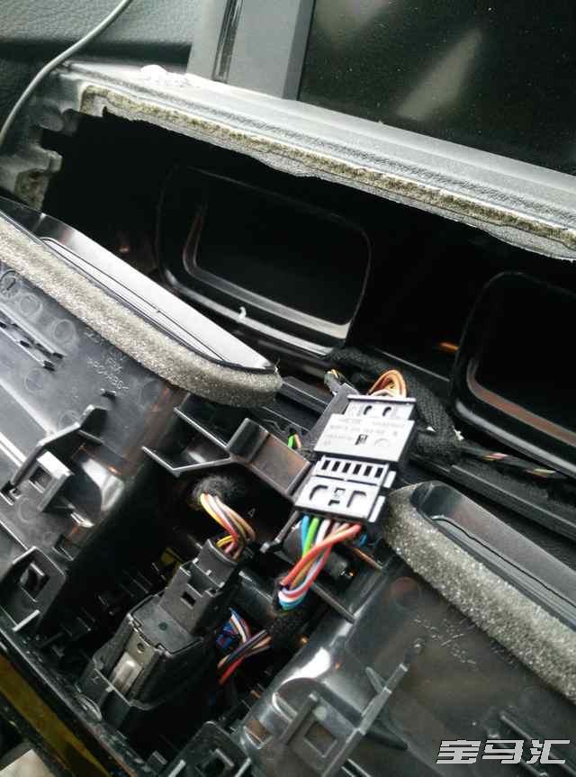

下面开搞中控,撬棍伺候,翘起之后用手往外拽。
拽开了,把两个插头拔掉。
特写,改一个小塑料片撬一撬,不用太大力。
拿掉了

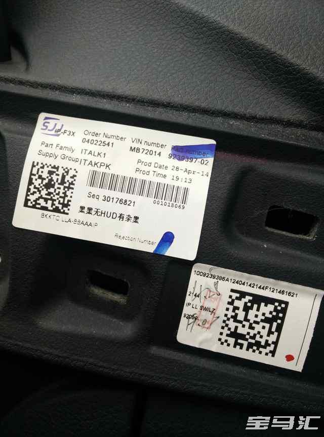

内饰板的字,不带HUD的中控。

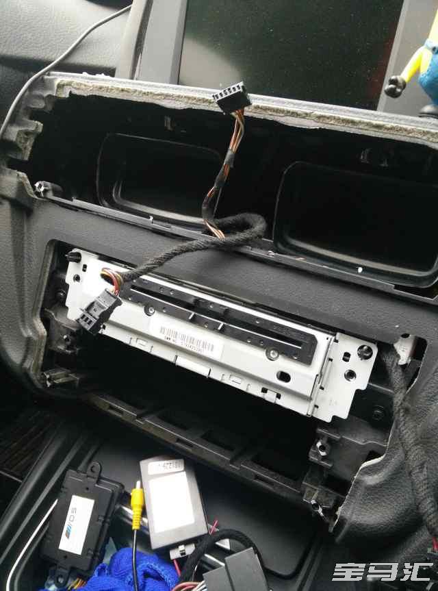

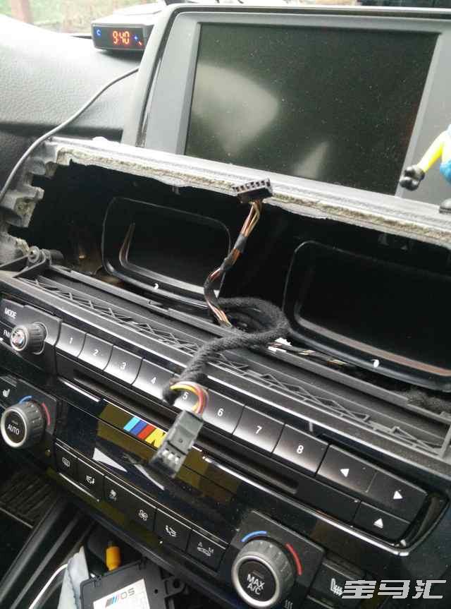

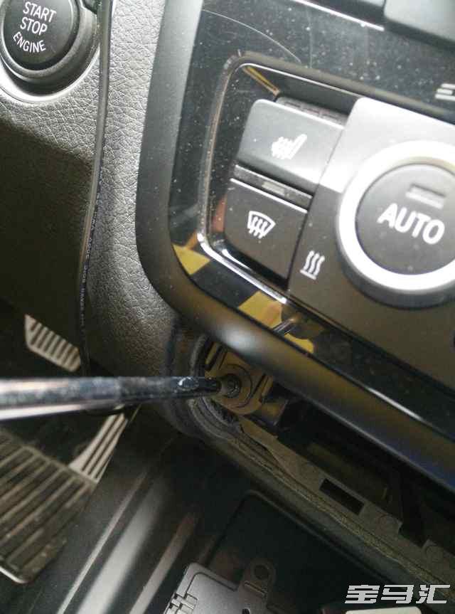

然后拆空调我搞了半天,大意了以为只要卸掉上面两颗螺丝就能拽下来,哪知道下面还有两颗藏在面板下面的该办理看不见,先用撬棍吧,空调面板下面的挡板拆掉,然后再卸螺丝,一共四颗!
然后又悲剧了,忘带尖嘴钳,这个借口死活拔不下来。。。只能让它一直拽着了。。。

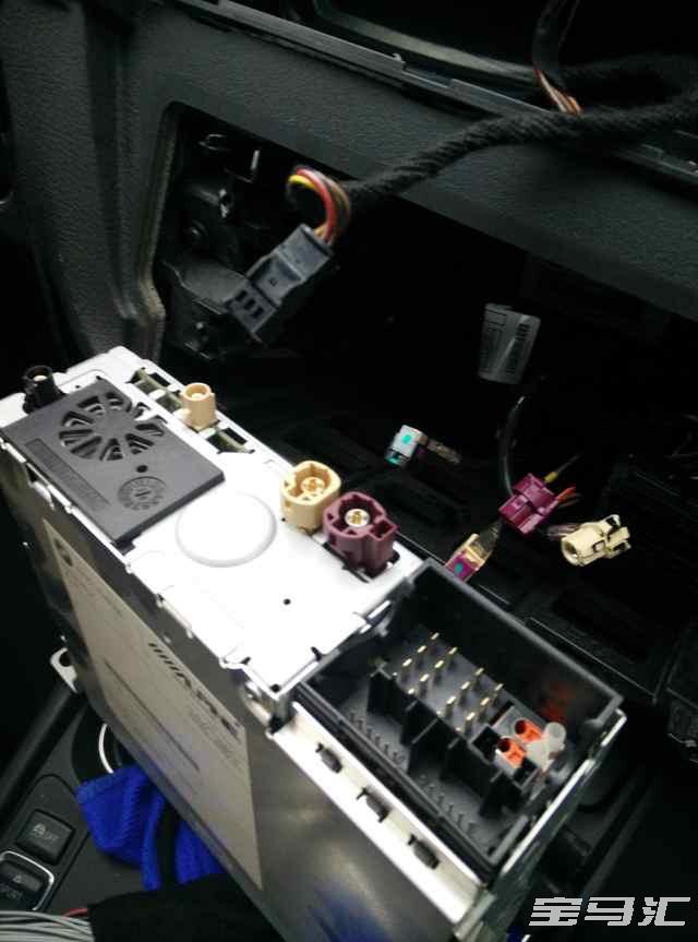

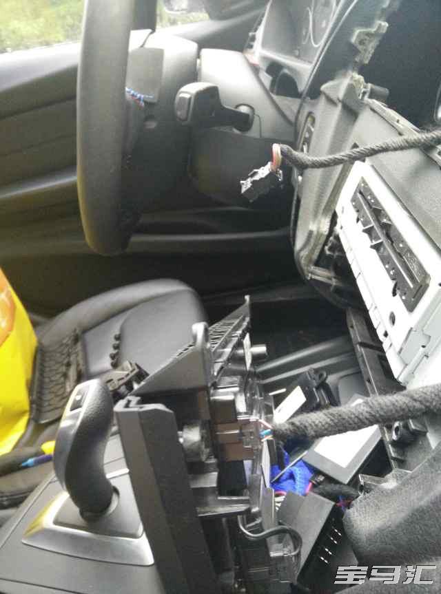

小主机出场。

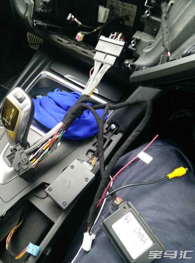

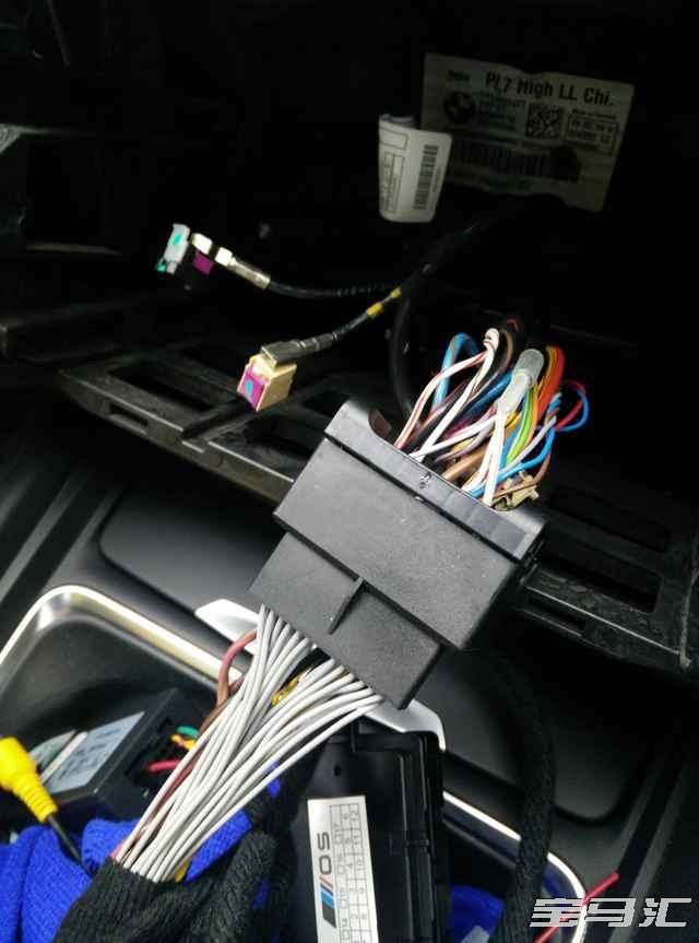

接线,从上到下一次是:收音机,蓝牙扶手箱USB/AUX,视频线和大插头
都拔掉,有机关的按下去就行不需要硬拔,大插头把紧固扣往上掰自己就下来了

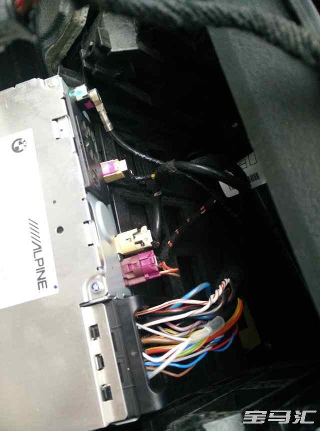

然后把NBT带的线束木头和原车插头对接,一扣就牢了
免破线束张这样,做工还不错,真免破线我等小白之福

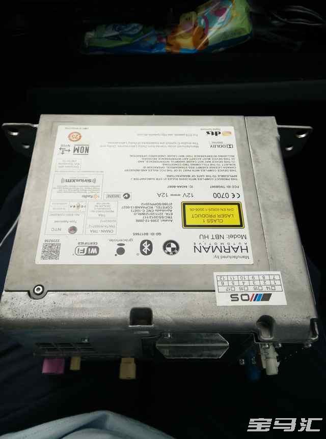

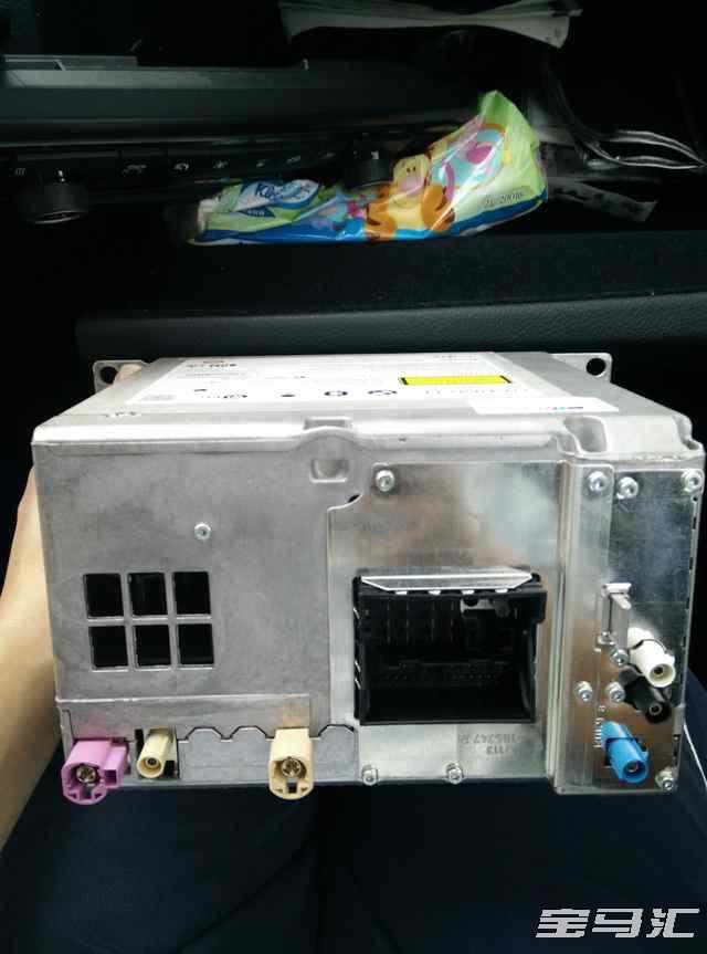

下面主角出场,一台来自德国的超低配小主机。
低到啥程度呢,看接口吧,少两个USB接口,没有电视和倒车影像接口,没有wifi口;但是这些对我没用,这也是为嘛选低配的原因,这些接口钱我换了手写idrive
