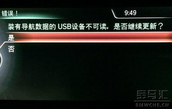

每次有新地图发布,好多宝马车友升级新地图时碰到“USB设备不可读”的错误提示,与到这种情况都会让人头大,你可能要花数倍的时间来回折腾,所以很多同学发短信问我地图文件是否完整?压缩包是否正确?到底怎么处理?别说你,我也头大了,发现一篇“dayin03”车友分析的文章给大家借鉴一下看看。
通过网上查询大家的经验教训,NBT地图升级报“USB设备不可读”错误的可能原因有以下几种:
1、移动硬盘、U盘问题:供电不足、坏道、接触不良等;
2、地图文件的问题:下载错误、丢文件、文件损坏、存有临时文件等; 如果通过更换不同存储设备、多次下载地图文件等方式排除以上原因,还在固定位置出现“USB设备不可读”错误,推测能否是因为”内置硬盘空间不足原因“导致报错!推测原因如下:原作者的NBT是在2013年12月改装的,2014年中时曾顺利自升级地图到2014-2版本。本次准备升级2016-1时一直未能成功,后降级到2014-1后,成功升级到2015-2,在此基础上升级2016-1失败(78%提示USB设备不可读),降级2015-1也失败(90%提示USB设备不可读),由于NBT地图升级是支持断点续传的,需将全部新地图拷贝到内置硬盘后,才替换原有地图,为此需要内置硬盘中,有超过新地图容量的空闲空间。

无NBT内置车载硬盘是容量240G东芝机械硬盘,其中20G用于存音乐,其余部分存系统文件、地图文件,暂未查到有多少空间是分配给地图用的,知情的车友可以补充。只能根据我的失败经历,推测如下:
2015-2(35.8G)
升级2016-1(39.6G)时失败(78%提示USB设备不可读),推测地图空间为35.6G+(39.6G*78%)=35.6G+30.88G=66.48G,
降级2015-1(34.4G)时失败(90%提示USB设备不可读),验证地图空间为35.6G+(34.4G*90%)=35.6G+30.87G=66.47G。
由此推测内置地图版本为2014-2(32.9G)时,剩余空闲空间不足(66.48G-32.9G=33.58G),所以直接升级2015-2(35.8G)、2016-1(39.6G)地图均会报错失败。但剩余的33.58G空间可以满足降级到2014-1(30.6G)的空间需求,降级2014-1后,剩余空间增大到66.48G-30G=36.48G小于升级2015-2(35.8G)的空间要求,为此有先降级再升级的成功案例。但是因小于2016-1(39.6G)的空间要求,本机无法成功升级到2016-1版本。
