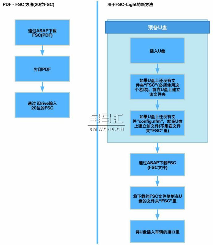

2.1 新老方法一览
2.1 新老方法一览
下面借助一个例子解释新方法。
2.2 新方法:使用U盘激活导航图详细步骤
2.2.1 U盘的准备
2.2.1.1 变量A:空U盘(没有导航图)

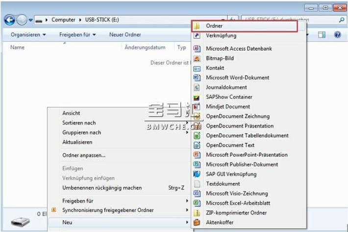

1.将U盘插入计算机。
2.检查U盘上是否有一个“FSC”文件夹。如果没有,就建立一个(见图1):
– 用鼠标右键单击U盘资源管理器窗口的空白区域。
– 点击 “Neu”->“Ordner” (新建 - >文件夹)
– 将文件夹改名为“FSC”
图1 建立文件夹“FSC”

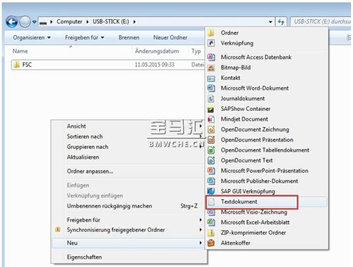

3. 建立一个名为“config.nfm”的文件。该文件不能建立在文件夹“FSC”中,而是与文件夹“FSC”建立在同一级面上(见图5)。如果config.nfm文件已经存在,则可以跳过这一步,那就完成了U盘的准备。
– 用鼠标右键单击U盘资源管理器窗口的空白区域(见图2)。
– 点击 “Neu”->“Textdokument” (新建 - >文本文档)(见图2)
图2 建立文件“config.nfm”建立“新文本文档”

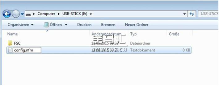

将空的文本文件命名为“config.nfm”(见图3):
图3 建立文件“config.nfm”文件名的改变

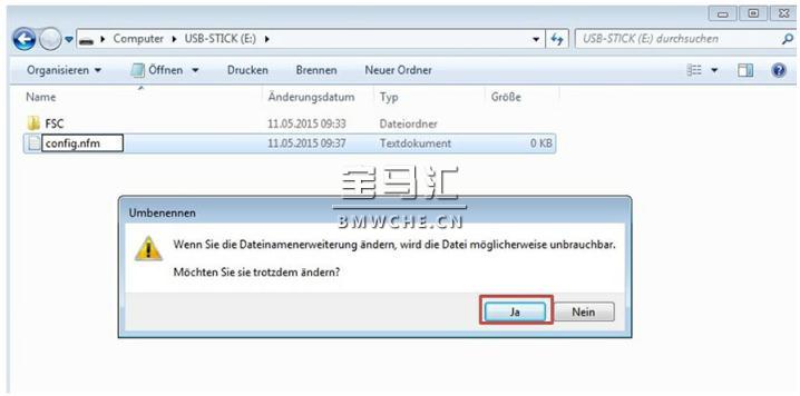

用"Ja"确认文件改名(见图4):
图4 建立文件“config.nfm”文件扩展名的确认

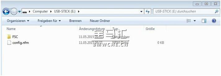

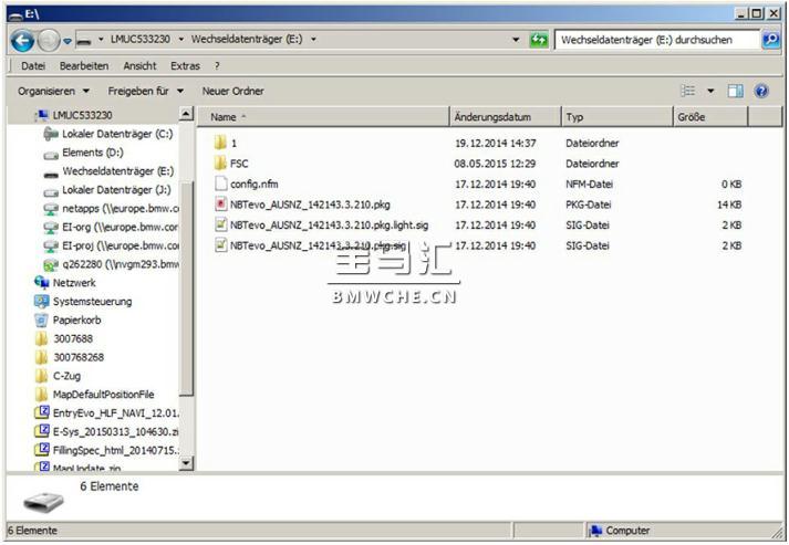

U盘准备完毕,见下图:
图5 U盘准备完毕
现在,U盘准备完毕。这些步骤您只需在这个U盘执行一次。对于使用该U盘进行所有其它激活只需将用于其它车辆FSC文件复制到FSC文件夹(参见下面的说明)。

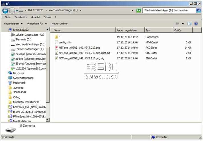

2. 图6显示一个U盘上有“config.nfm”,没有“FSC”文件夹。在图7中“config.nfm”和“FSC”已经存在。如果在您的U盘上没
有“FSC”文件夹,请按照图1建立。
图6 U盘带导航图:没有“FSC”文件夹。
在建立了“FSC”文件夹后(见图1),该U盘准备完毕(图7)
图7 U盘带导航图:存在“FSC”文件夹
现在,U盘准备完毕。这些步骤您只需在这个U盘上执行一次,如果之前还没有执行过。对于使用该U盘进行所有其它激活只需将用于其它车辆FSC文件复制到FSC文件夹(参见下面的说明)。

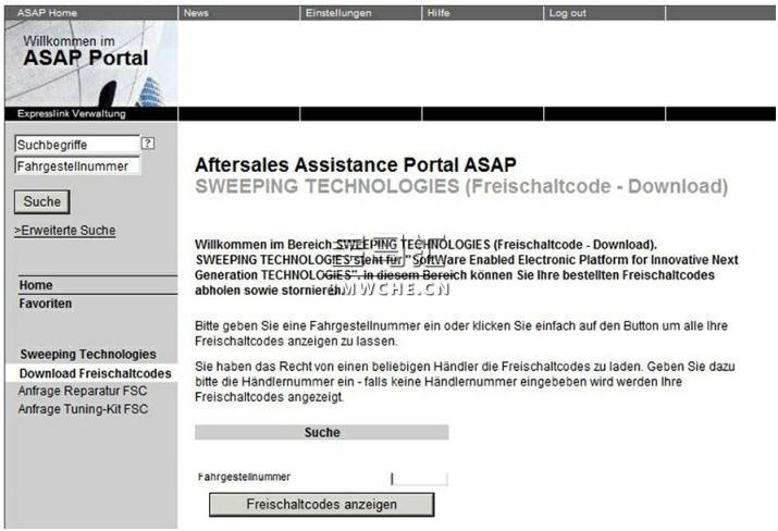

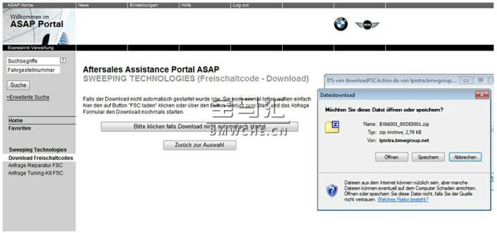

2.2.2 下载 FSC

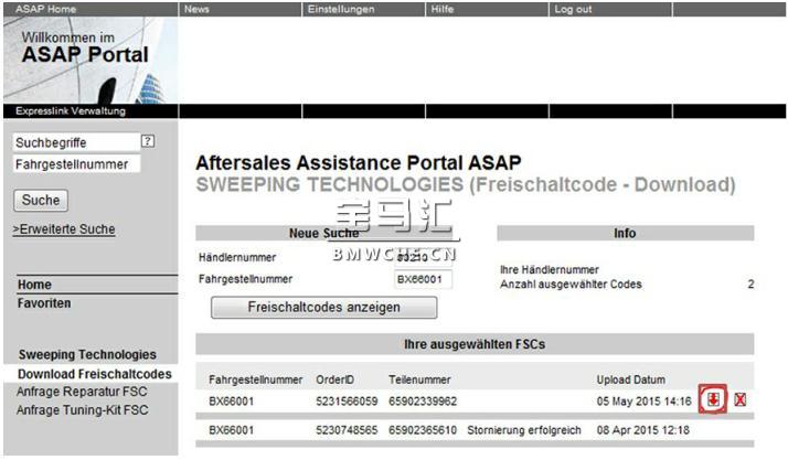

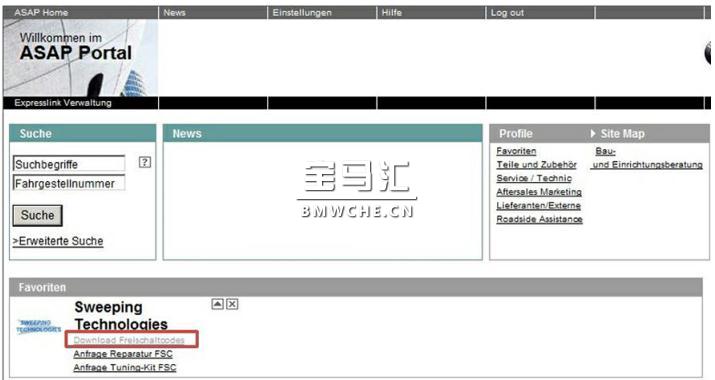

与PDF-FSC方法类似,也通过ASAP下载新的 FSC (FSC-Light) "Download Freischaltcode" (下载激活编码)。
图8 通过ASAP下载FSC:选择下载菜单
进入“Fahrgestellnummer”(车辆识别号码)(见图9):
图9 下载 FSC:输入VIN
图10 下载 FSC:操作下载键。

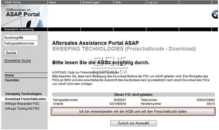

图11 下载 FSC:确认条款和条件。

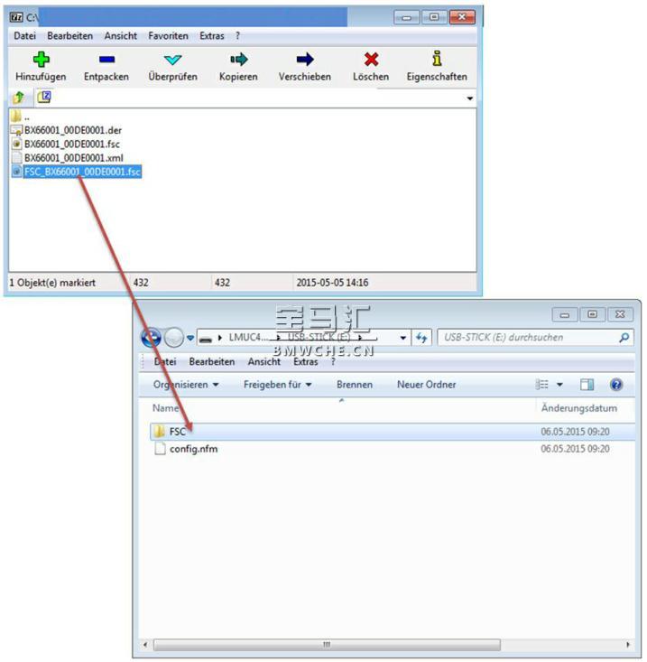

1.保存和/或打开供下载的ZIP文件(参见图12):
注意:激活功能的编码:请注意,在操作了下载键后,即从ASAP下载了FSC。从ASAP下载了FSC后,原则上就不能再将FSC退还给 BMW,也不能随后获得相应购买价格的凭证。
图12 下载 FSC:下载/打开压缩文件
选择文件名称以FSC_ 开始的文件(见图13):
图13 选择正确的FSC文件
将FSC文件复制在U盘的“FSC”文件夹里(见图14):
图14 将FSC文件复制在“FSC”文件夹里
在执行了这些步骤后,可以将U盘用于导航图激活。
