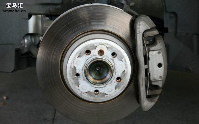

什么尖叫呀、ABS/DSC故障报警呀,什么时候儿该换制动盘、制动衬片、制动片感应线等等,这篇文章或许对你有帮助。支撑车身,拆下左前轮:

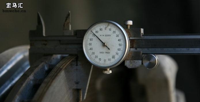

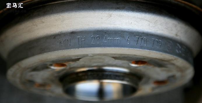

动盘上标明了最小厚度为28.4mm,就是说,测量厚度低于这个数值的话就需要强制更换!

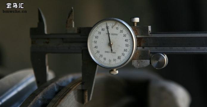

原始厚度为29.9mm,就是标称的30mm。
测量一万公里的磨损量,约为0.18mm(本车里程显示是1万公里)。

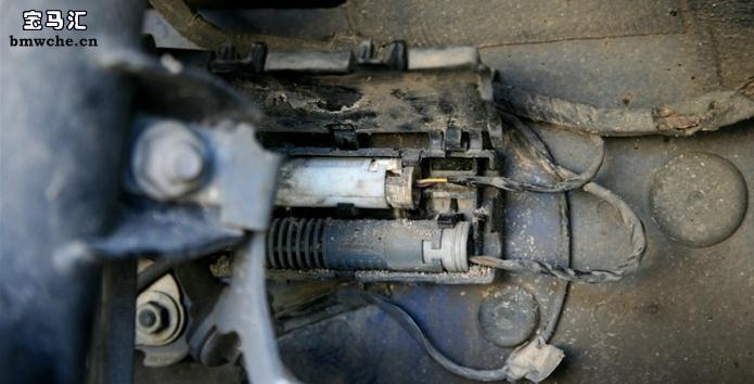

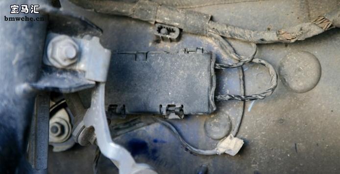

下面来要看看著名的‘摩擦线’是怎么回事儿?一般制动片的磨耗报警就是一根金属导线而已,到了磨耗极限,导线被磨断就报警,让你更换制动片。下图为左前轮传感器配线盒。

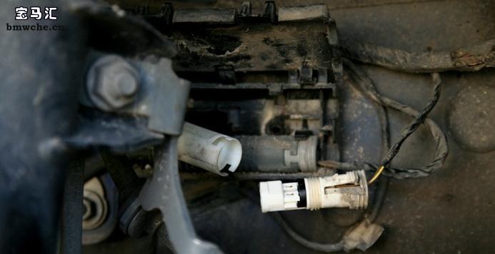

打开护盖,上面白色的接插件就是啦。
拔开接插件测量传感器,也是一根导线而已。

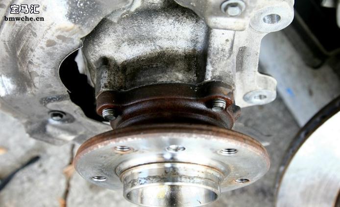

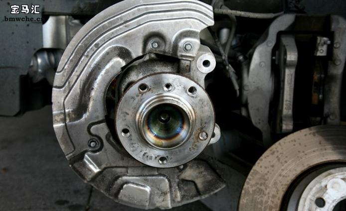

继续拆下去,深入了解一下轮速发生器、轮速传感器的结构、位置,以备不时之需!为了好观察,拆下左前制动盘:
未发现轮速发生器,内置式的!

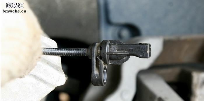

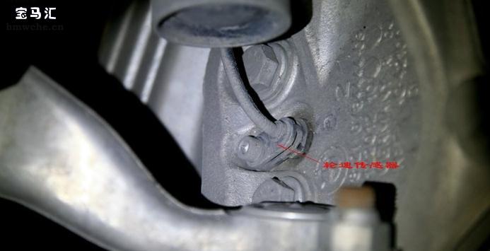

这是轮速传感器,右前轮的,在车底拍的。
拆下轮速传感器,很干净!应该是在一个封闭的空间内。

1、制动盘该不该更换,依据厂商给定的最小厚度数据直接测量制动盘的厚度来决定,公里数只是个参考。

3、前轮的轮速发生器及轮速传感器是在一个封闭的空间内,基本不存在污染的问题。如果报警说某前轮的轮速传感器故障了,那基本可以肯定是真的了。
