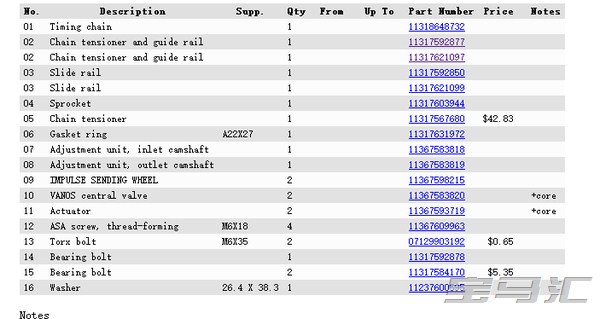

320i
328i

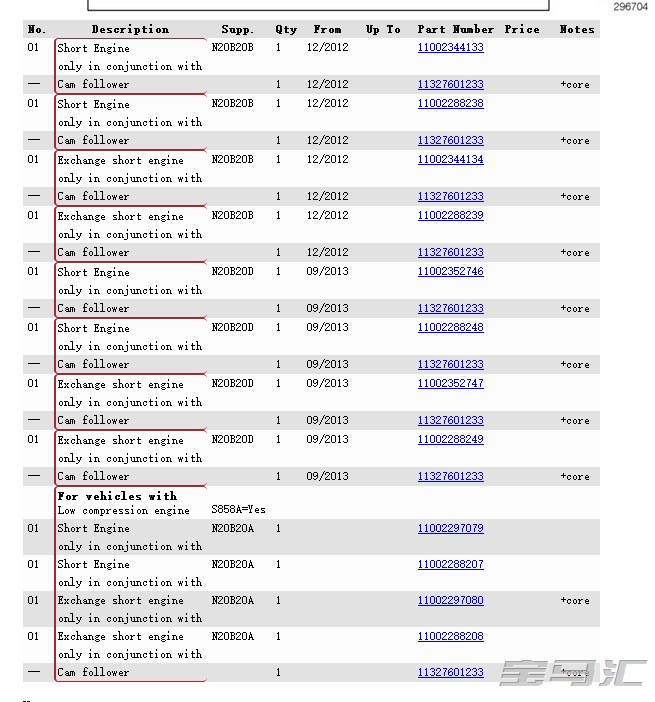

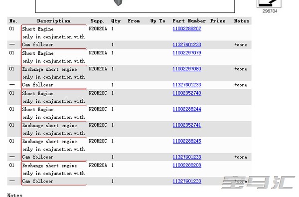

话说看到发动机这里我就觉得说硬件是一模一样的人根本没自己动手查过了……328i是N20B20A,压缩比是10:1,很多人认为320i只有11:1的高压缩比版本,但其实320i也有N20B20A,注释上写着低压缩比发动机,零件号和328i是一样的,所以说320i早年的发动机总成应该是和328i一样的,上面的B和D应该是国内后来卖的高压缩比的低功率版。从这里大概就能看出来,当年刚发售的时候宝马可能因为来不及做低功率的发动机优化,仅仅是把发动机的出力通过标定阉割了一部分。
但是,这并不意味着刷个ECU就能把阉割掉的动力加回去,至于为什么,我们一点点来看。

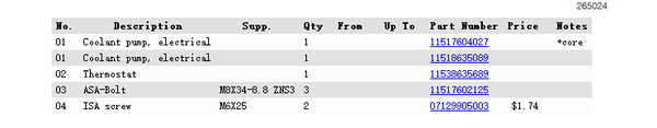

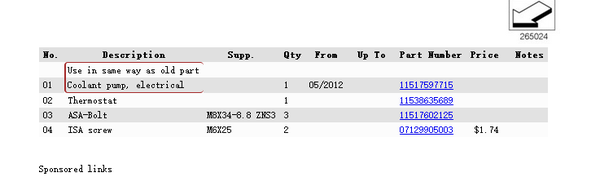

首先,水泵不一样,导致冷却能力不一样,低功率发动机刷高功率软件,如果发动机一直跑在高负荷,早晚水温油温报警。

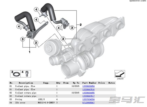

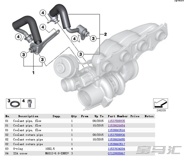

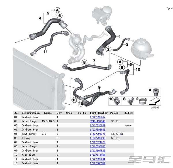

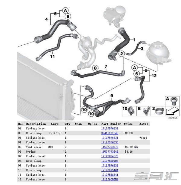

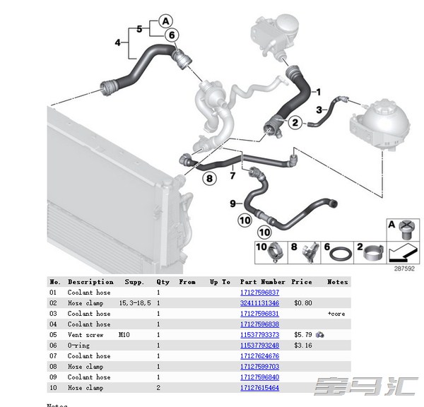

冷却液管道也不一样,再次证明冷却系统是两套东西。
320i
328i

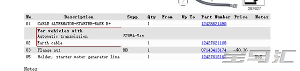

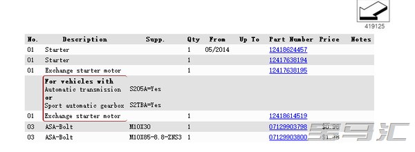

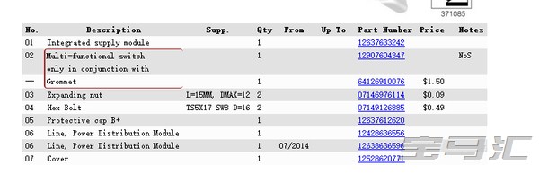

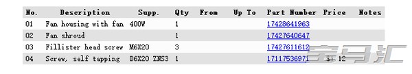

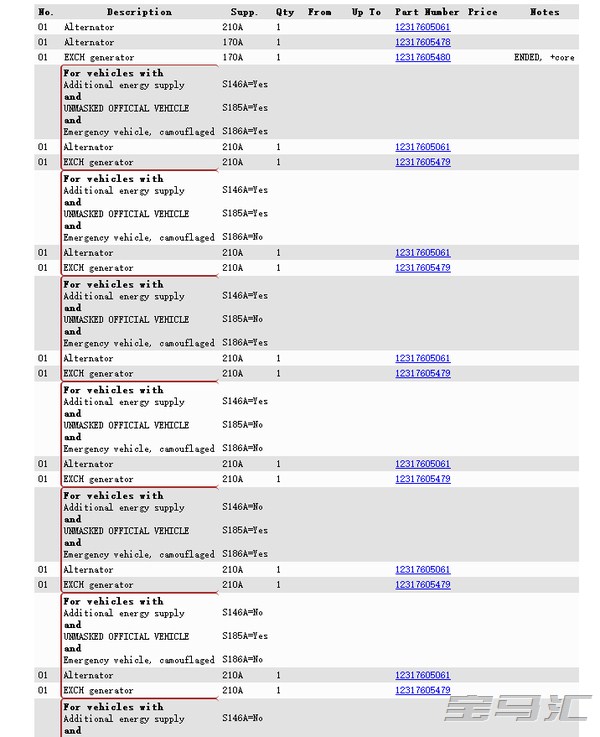

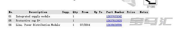

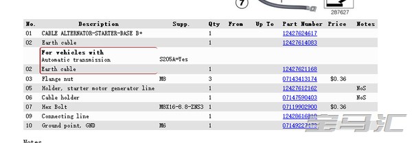

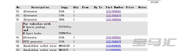

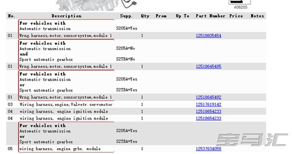

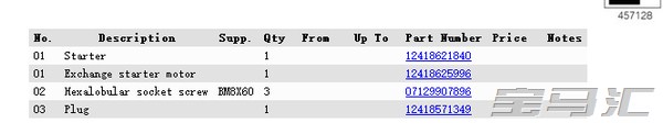

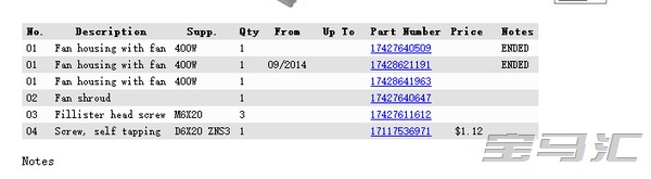

下面这些电机,启动机,风扇之类的用电器不一样,乱刷不配套软件会导致怠速目标转速的计算错误,很可能会导致怠速过高,过低,不稳甚至熄火。
320i
328i
320i
328i
320i
328i
320i
328i

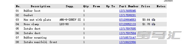

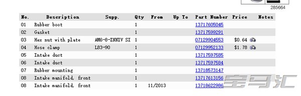

进气歧管也有不一样的,软件不配套的话会导致进气量计算错误。而且不同进气歧管的空气脉动特性不一样,导致充量系数也不一样。
320i
328i

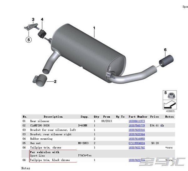

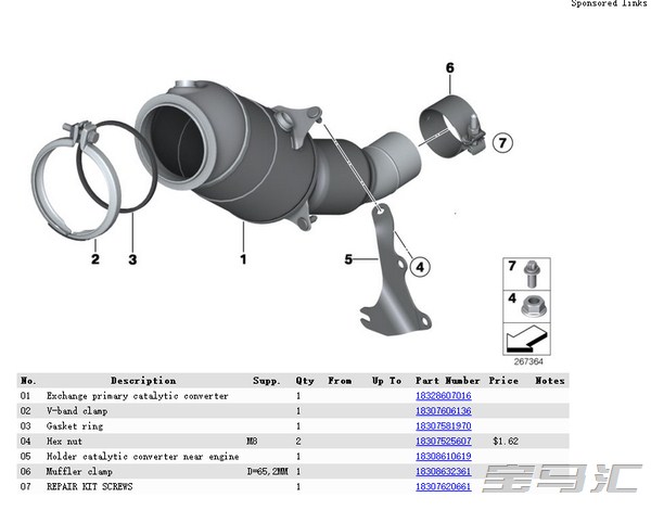

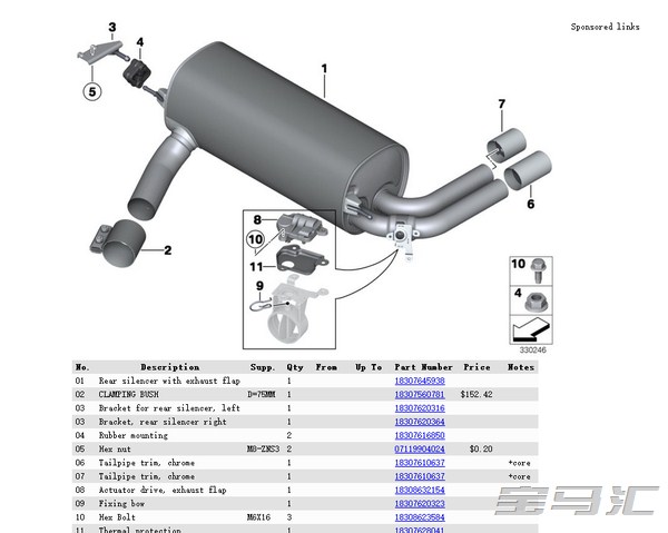

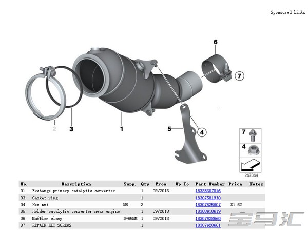

消音器不一样,造成背压肯定不同,即使刷一样的软件也不可能会有一样的性能。
320i
328i

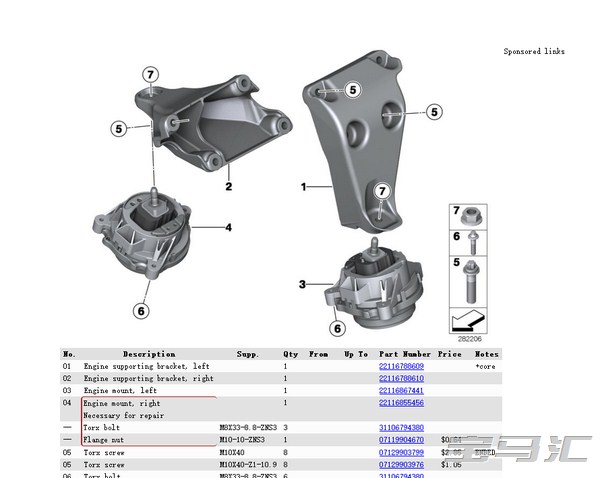

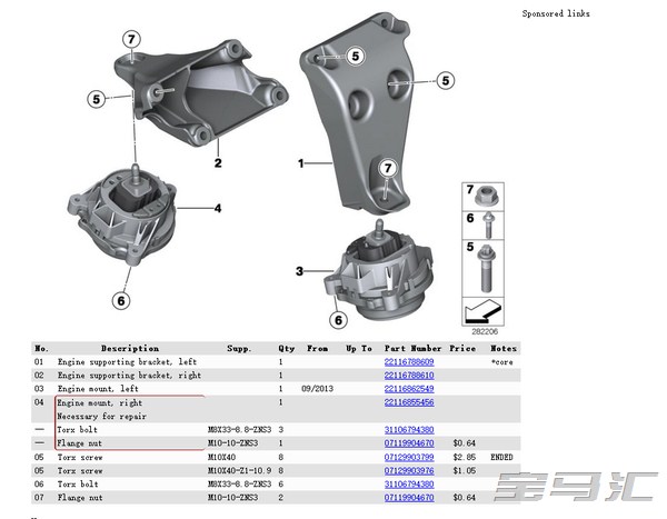

悬置不同,刷成高功率极有可能造成NV恶化。
320i
328i

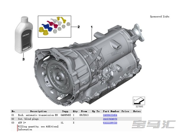

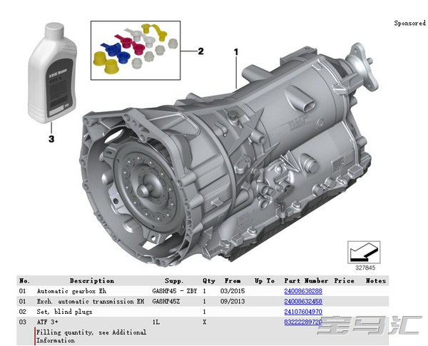

变速箱不同,虽然不知道差别是什么,但总归发动机软件是需要和变速箱软件配套的,如果只改了发动机软件,天知道什么时候会出什么问题。当然运气好也许是没有问题。
320i
328i

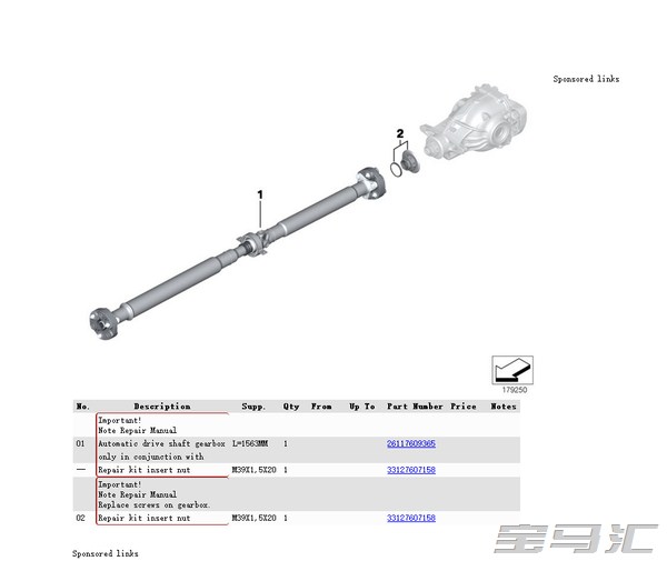

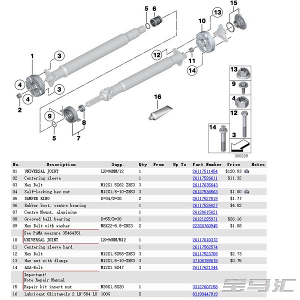

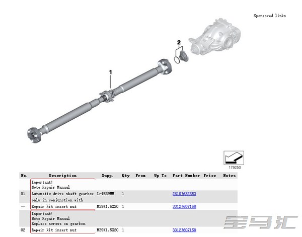

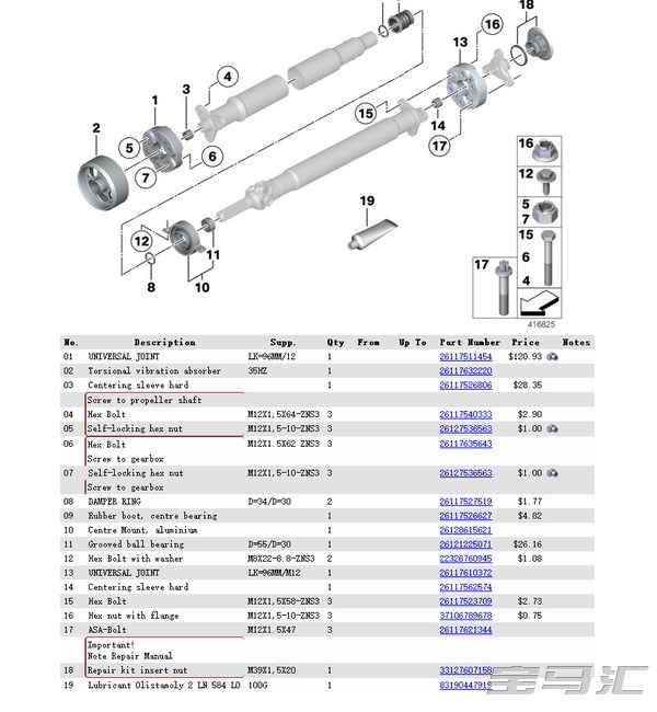

连传动轴都不一样……鬼知道刷成高功率会不会导致异响……
320i
328i

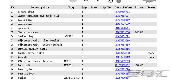

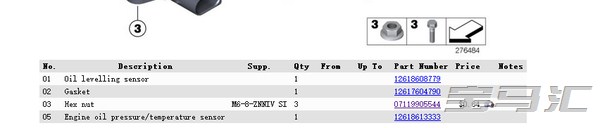

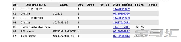

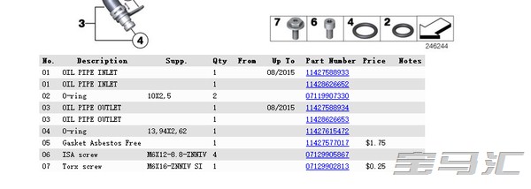

以下是一些在寻找上述不同时顺带找到的一些其他不知道为什么要做成不一样的不同点,仅供参考。
