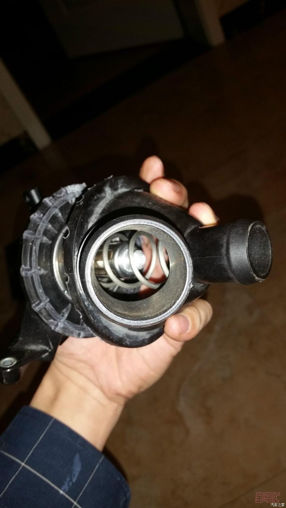

1、三通结构,两大一小三个洞,两个大的通了之后就是大循环了
大致原理就是:最初级的物理原理-热胀冷缩,石蜡受热后膨胀,作为热量转换为动能,推动一个金属杆做直线运动,从而打开一个阀门机构,进行防冻液的大循环。提到大循环,相对的就是小循环了,这是指冷车状态时,发动机为了尽快升温,必须使防冻液在一个小的范围循环,以此达到快速升温的目的。电子节温器只是在石蜡内部有一个加热元件,它由电脑根据水温控制何时加热以及改变电压的高低,以实现更精确的控制节温器阀门的打开状态,使水温更好的得到控制。简而言之,其实节温器在整个循环。
节温器的故障原因应该只有几点:
1.加热元件损坏,从而无法及早打开大循环,但水温高了之后石蜡膨胀应该也能打开大循环,只是迟一点罢了;
2.机械故障,内部有弹簧、塑料件,可能出现弹簧卡死,塑料件断掉,密封损坏等;
3.石蜡问题,石蜡的分量或质量不完美,导致没有足够的力量推开弹簧进而打开阀门。

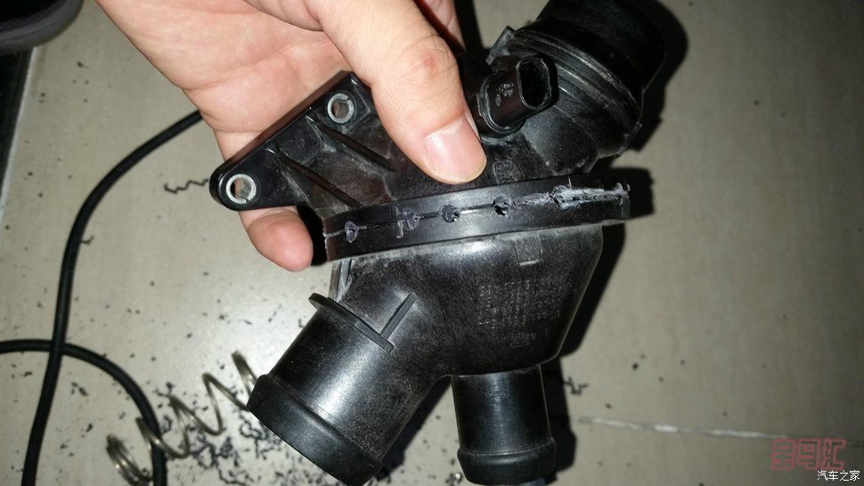

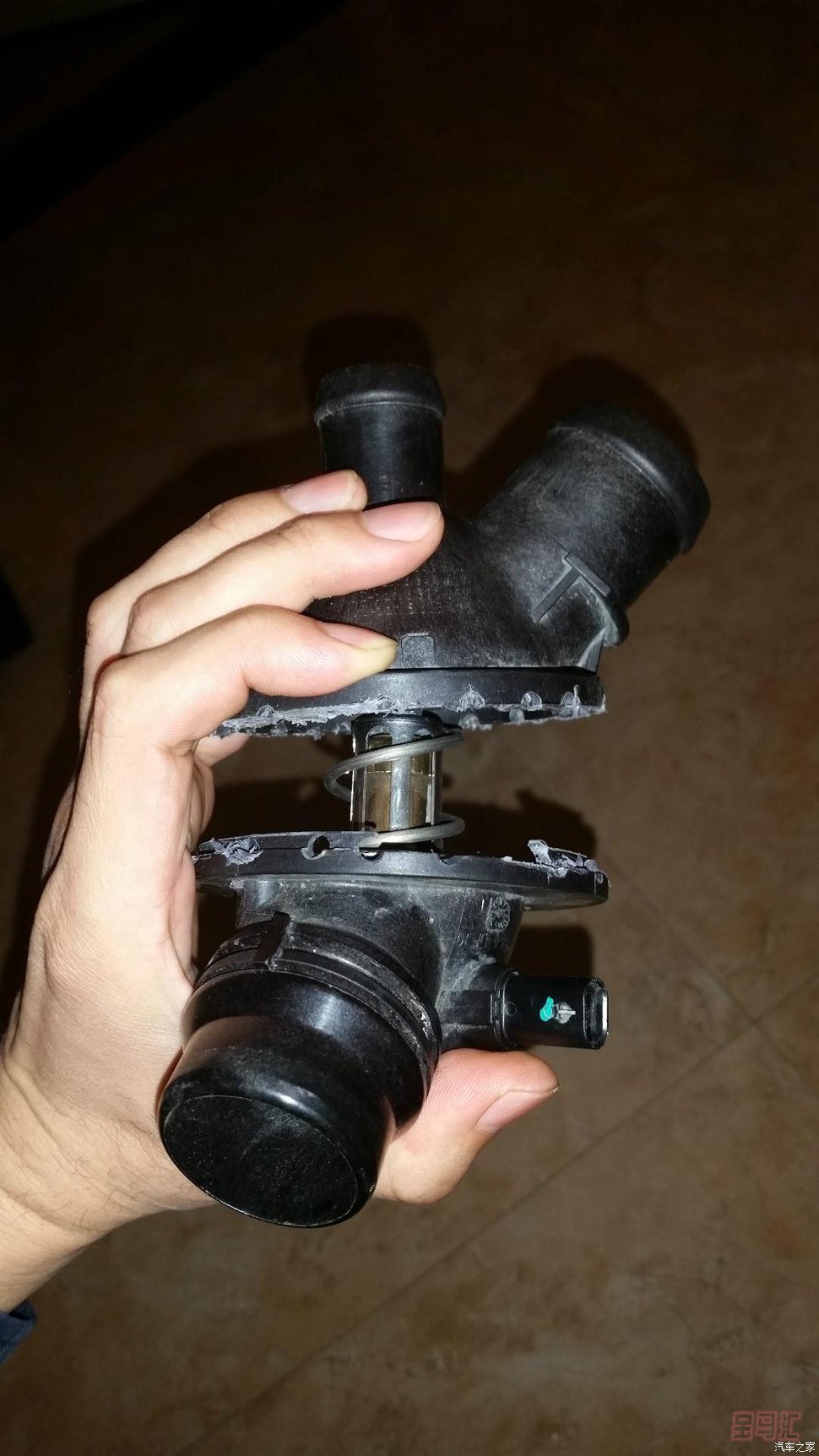

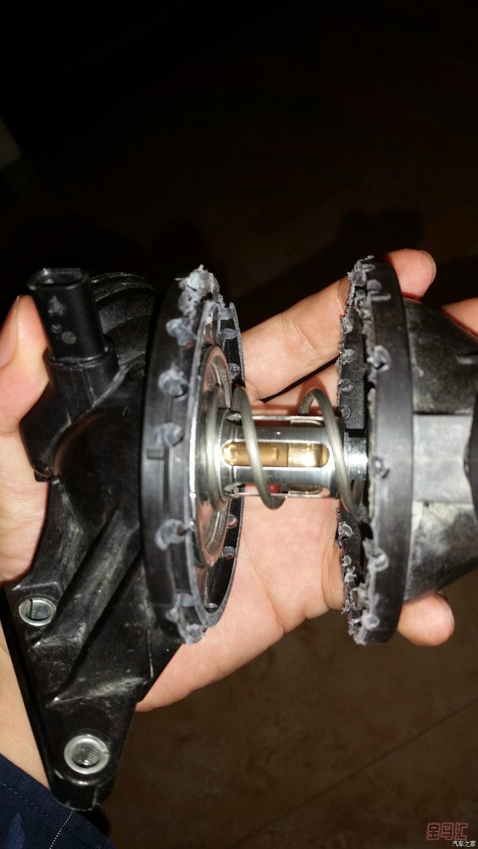

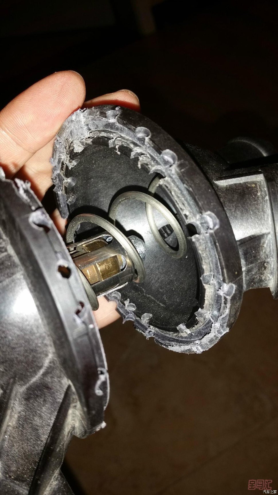

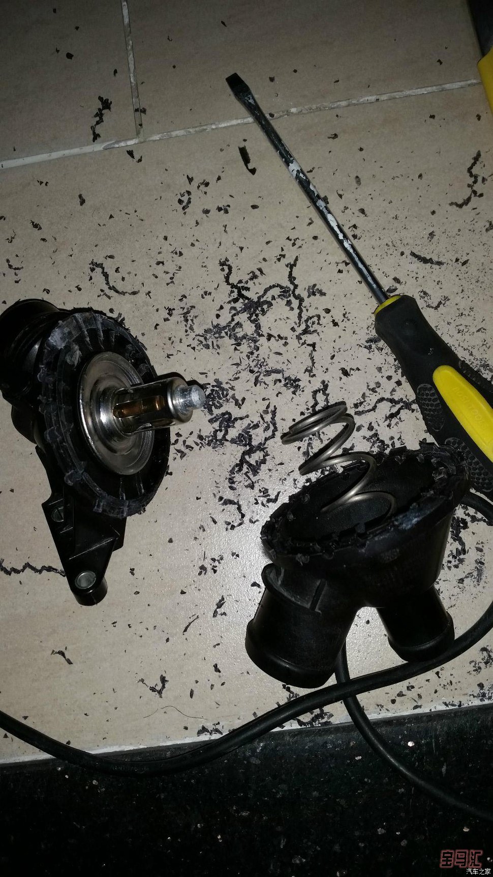

2、弹簧,由中心的那个铜色圆轴内部的石蜡膨胀后弹开,节温器是两个半面胶粘的,除非破坏性拆开,手枪钻打了无数的洞才撬开的。

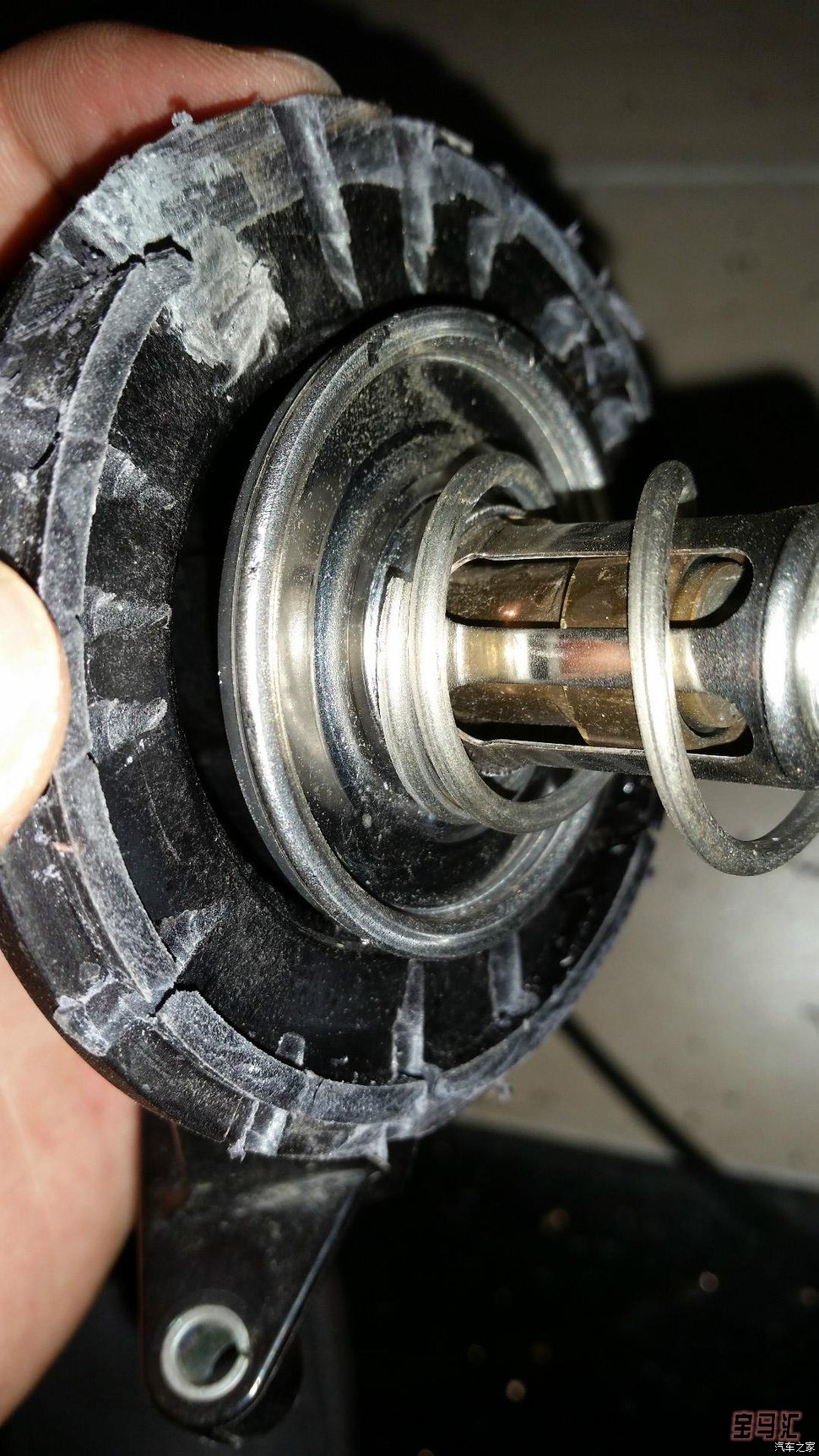

3、左边大的金属圆盘就是阀门结构
4、内部没有塑料件断掉等情况
5、密封也完好

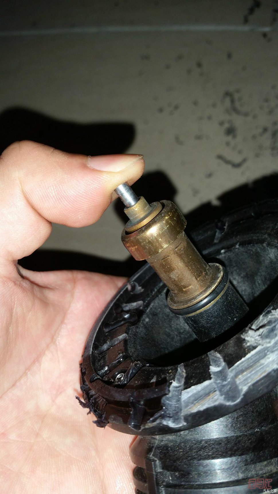

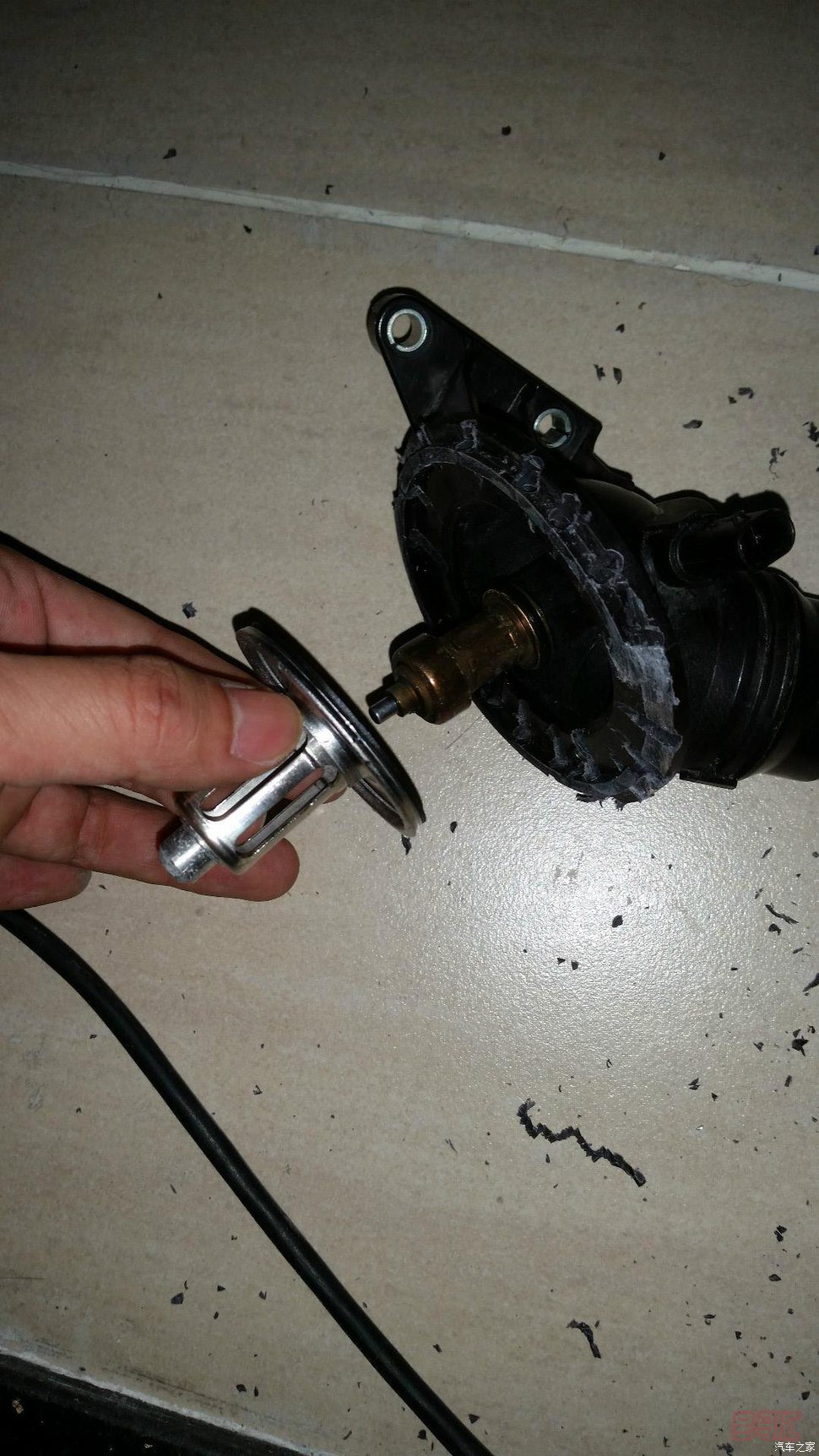

6、打开去掉弹簧后关键部件就是这个铜色圆轴,受热后尖端的白色细轴将伸长,弹开弹簧。

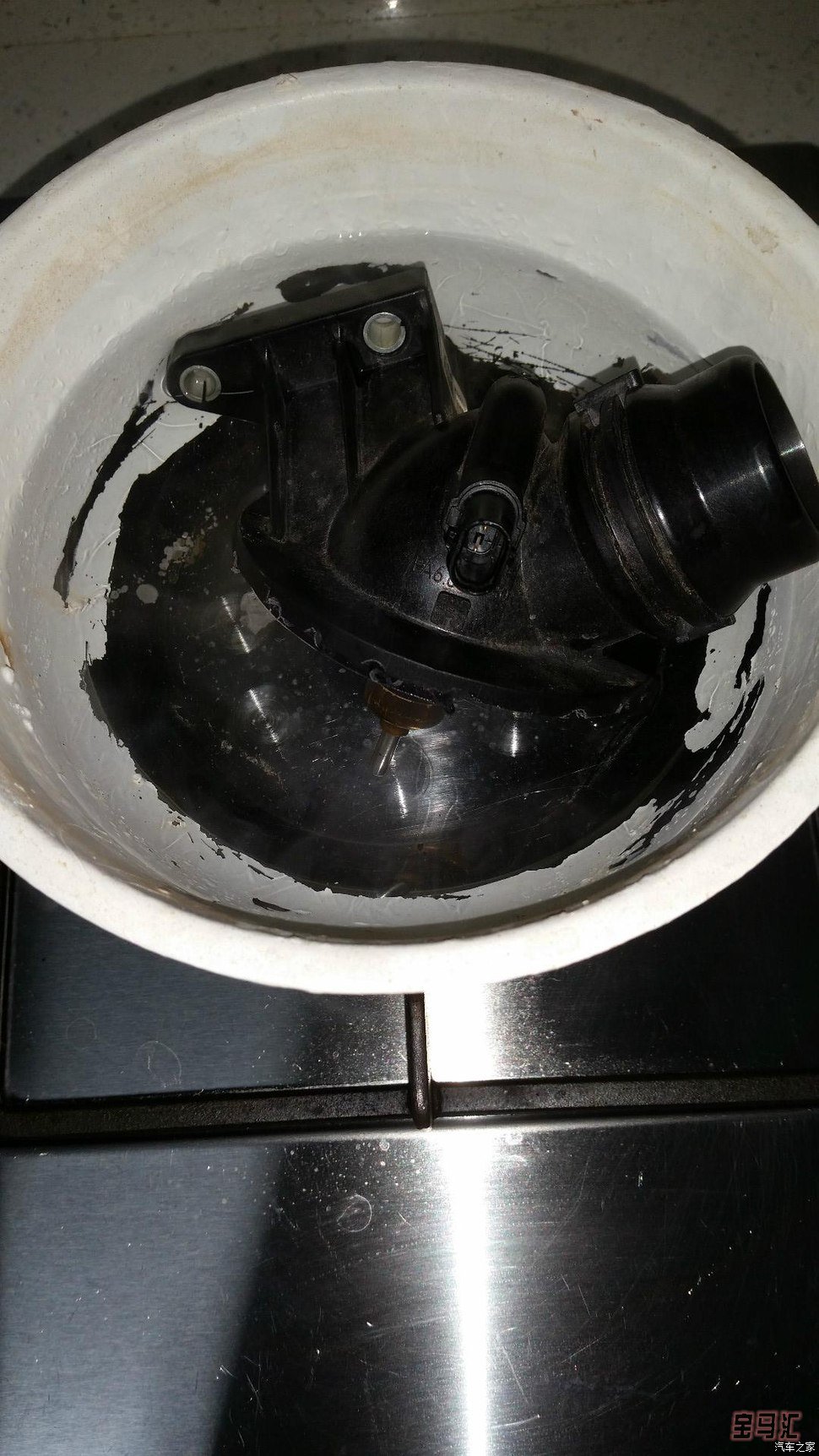

7、既然排除了密封和其他断掉的情况,下面加热之,开水一直加热了5分钟。

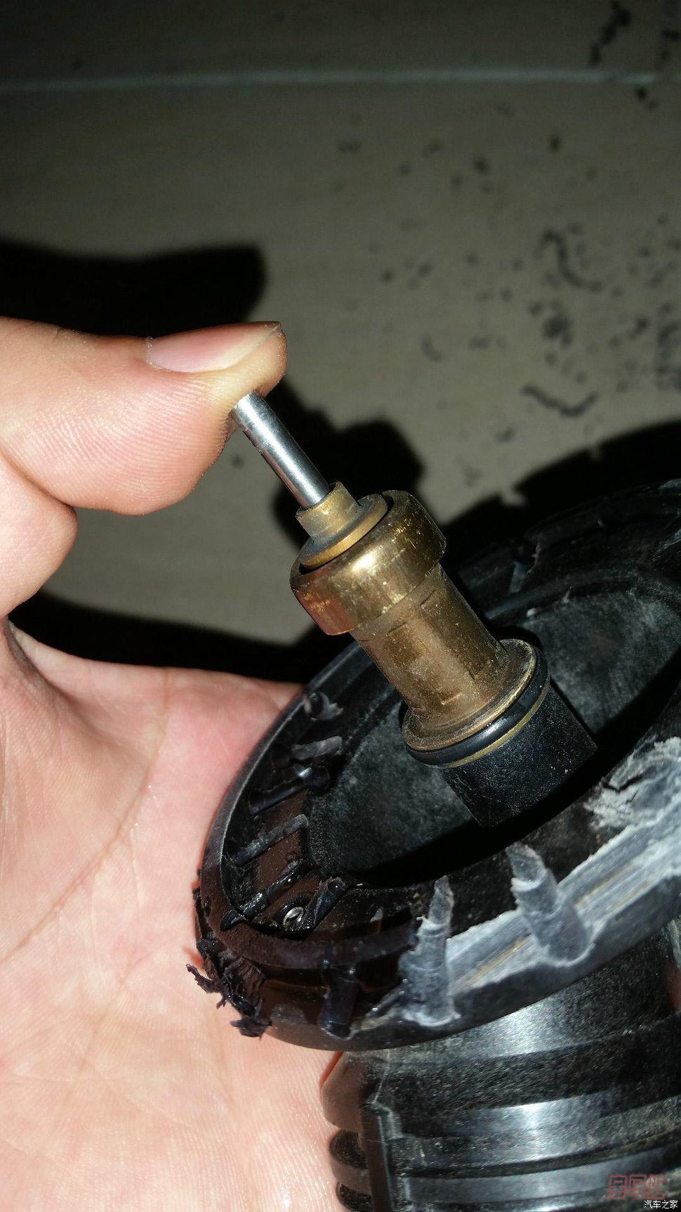

8、结果出现了,铜轴很热,因为按照原理,内部封装的石蜡受热后会膨胀,它应当是把铁芯推出去的,并且应该很难再把它推进去,因为它要克服那么大弹簧的压力,莫说用手指,应该用铁锤才能敲得进去,或者水温降低后石蜡收缩,它才被弹簧压回去。
9、结果却是这样的,大拇指不费力就把铁芯按进去了,显然,这个力度不可能推动弹簧,也就是说不可能打开大循环的阀门。

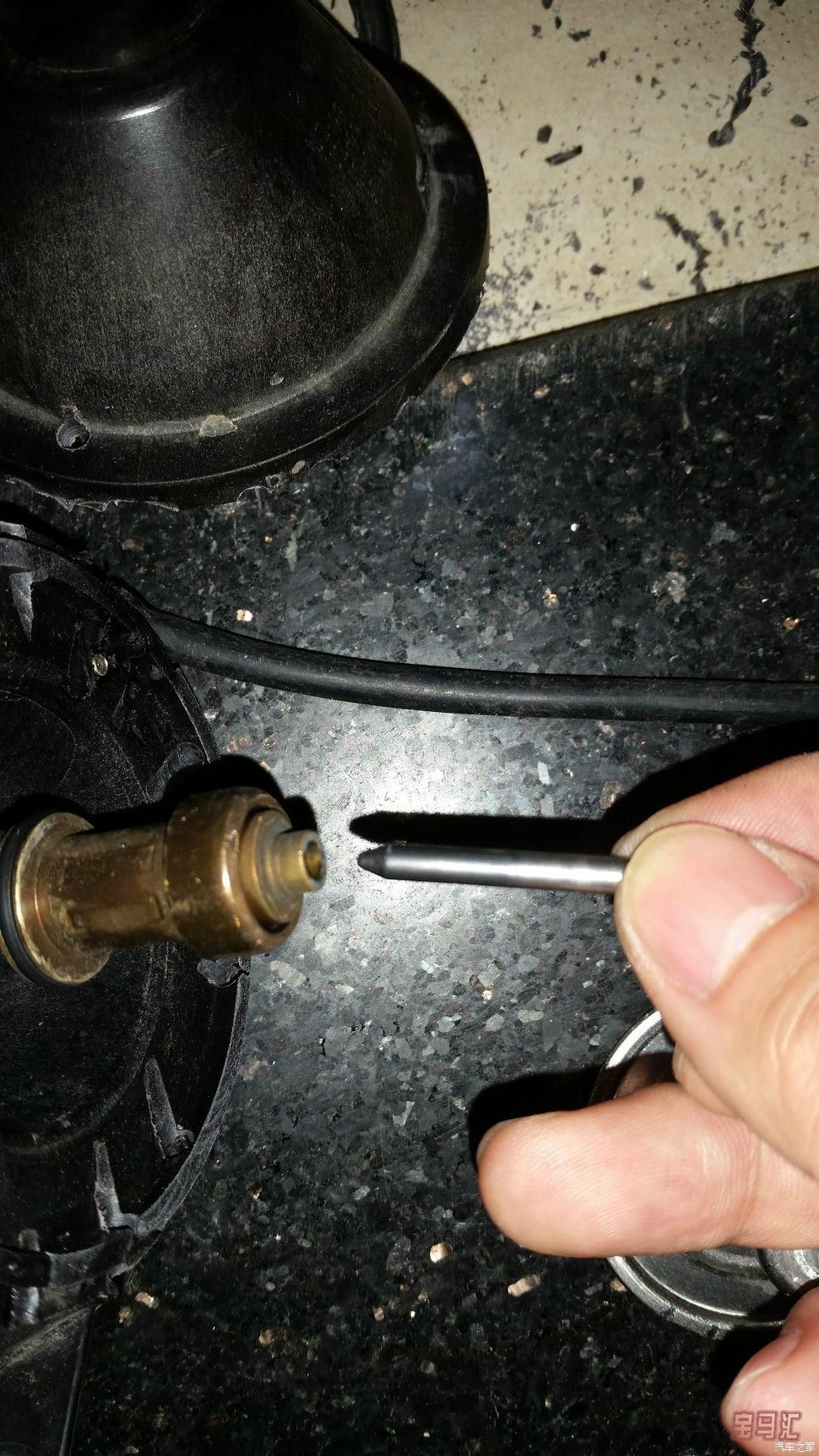

10、拔掉这个铁芯,上面沾了一层偏黑色滑滑的东西,应该就是石蜡了。
所以,石蜡受热没有足够的力度推动铁芯,那只有两种原因:1.石蜡变质,受热后不怎么膨胀,但是化学角度来看,石蜡非常稳定,不易和水发生应,不应该;2.石蜡缺失了,我认为这个比较靠谱,因为铁芯和铜轴之间存在比较大的间隙,很轻松就能拔出来,那么防冻液一直在它四周流动,很容易就把融化的石蜡带走了,时间久了石蜡减少,膨胀后就没有足够的力量推动铁芯。
从BEHR(贝尔) 节温器的工艺上讲, 我觉得是材质问题, 铜和铁的膨胀系数不同, 高温时铜膨胀, 铁几乎没变化, 造成他们之间的间隙加大,使石蜡流失了,或者这个插口处应该加一道密封才对,但是省掉了。
