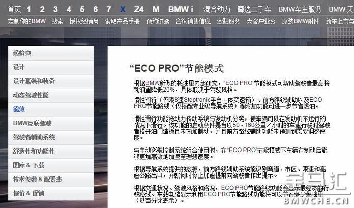

先看看宝马官网上关于ZF8变速器滑行的介绍,惯性滑行功能将动力传动系统与发动机分离,使车辆可以在发动机不运行的情况下滑行。该功能的启动条件是当以50到160公里/小时的车速行驶时驾驶车松开油门踏板且未施加制动,并且前方路线辅助功能未预测到需要调整速度。下图是宝马官网截图介绍。

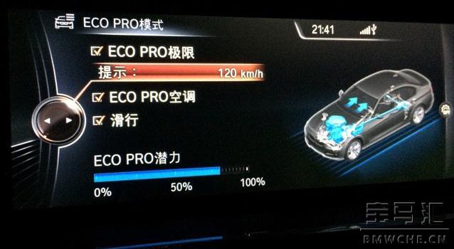

既然官方在变速箱设定上就有这样的功能,具体设定在ECO模式下勾选滑行选项(如上图)。为什么有这功能了,继续往下看。

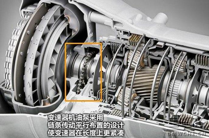

通过上图看出,黄框内标出了变速器液泵的位置和驱动方式!懂点机械的一看自明,驱动齿轮是与自动变速器主输入轴同轴的!且位于离合器组之前。换句话说,只要发动机在运转,自动变速器液泵也就在被驱动运转着,根本不存在什么没润滑、烧变速器的问题。

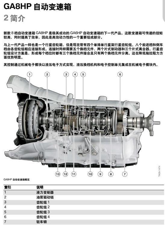

再通过ZF8自动变速箱培训教程上看一下8AT的结构,空挡时只有6号齿轮组转动,应该其润滑能够正常工作(应该是飞溅),其它地方要么不工作要么由油泵提供润滑(发动机带动)。
