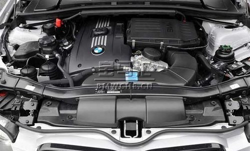

很有人讲,BMW一直坚持直六是因为传统,因为直六是BMW的象征,图腾,性能上没有什么值得坚持的,然而事实真的如此吗?直六真的仅仅是一个象征意义?当然不是。 ...
首先讲直六布局的缺点:
1、引擎体积庞大——BMW直六引擎的车如果用来做引擎移植改装可谓是无限可能,放个V8进去很随意,甚至来个V10都不是问题,你可以想象一下,直六真的是很占用机舱空间。这是直六的缺陷之一。
2、成本高,主要在于直列六缸发动机的凸轮轴、曲轴加工制造工艺和材质要求高,代价大。这是直六的缺陷之二。
那么BMW是怎样克服上述两个直六的命门呢?
1、我们打开一台老马的引擎盖,会发现六个气缸中有2-3个气缸已经布置到了平视无法看见的地方,仿佛要缩进驾驶室——这就是BMW的解决之道,用庞大的直六引擎来做前后配重50:50,所谓的“中前置”引擎摆放。
2、这个无解,所以宝马的车要比同级别的V6车贵一点点。
直六布局的优点:
1、直六布局的平衡性,导致直六引擎不需要“平衡轴”,类似的引擎布局还有保时捷的H6和任何V12。平衡轴是一个什么东西呢?简单说来,缸内的活塞在做上下运动的时候会产生震动,平衡轴的作用就是用于降低震动,让引擎“稳”,然而平衡轴的存在会对引擎的功率产生消耗,这个后面会讲,这里不再展开。
2、直六引擎是6个汽缸一字排开,因此只需要一个汽缸盖,因此只需要1套(2根)凸轮轴,导致的结果就是比V型布局少2个需要消耗功率的凸轮轴。
由于上述两个原因所在,直六引擎的动力输出效率特别的高——少了平衡轴的消耗,少了一套凸轮轴的消耗,我们经常讲的“升功率”自然就上去了。因为功率是由所有气缸做功产生能量,经过发动机本身的消耗,最终在曲轴上剩下的,比如300匹,比如400匹。
最能说明问题的是,BMW的直列六缸可以出现NA引擎升功率110+的引擎(S54)并且保持很高的升扭矩(很多人忽略这个,其实很重要),但是你找不到V6引擎升功率如此高的。同理的,保时捷可以把水平对置六缸做到125升功率,也是由于结构天生的优势,不然保时捷也不会这么多年一直坚持H6。
这也是为什么新一代的M3,即使增压了,也是直列六缸布局的原因。
