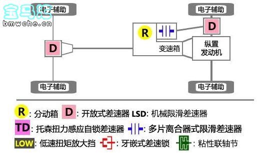

宝马X1搭载一套由分动箱依靠多片离合器向前轴分配动力的全时四驱系统,前后桥轮间均为开放式差速器,偏向于后轮驱动。后轮动力直接来源于传动轴输入,而前轮则通过多片离合器式限滑差速器和分动箱实现动力传输,另外,全系DSC电子稳定系统还可以实现轮间限滑功能。

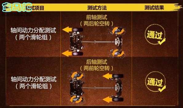

两组滑轮组的测试比较简单,对于前后轴动力分配的性能没有形成太大考验,无论是两个前轮还是两个后轮失去附着力,对于它来说完全没问题,顺利通过,无难度。

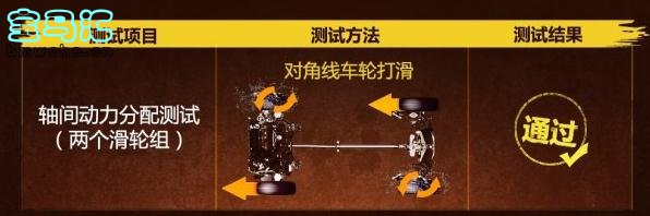

交叉轴项目考验四驱系统脱困性能,将两个滑轮组分别放置在前桥以及后桥,模拟前后桥各有一个车轮打滑的情况,此时要求车辆要具备轮间限滑能力才有可能成功脱困。宝马X1通过电子辅助制动可以实现轮间限滑,帮助车辆成功脱困。

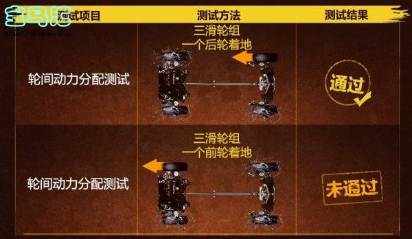

单轮着地,这项测试是让车辆的3个车轮处于失去失去附着力的状态,只靠一只车轮脱困,是四驱测试中最难的测试项目。首先我们使得宝马X1一个后轮有附着力。整个过程中,能够看到电子辅助系统一直在工作,在对前轮完成制动的情况下,单后轮的驱动力也足够使得车辆脱困。

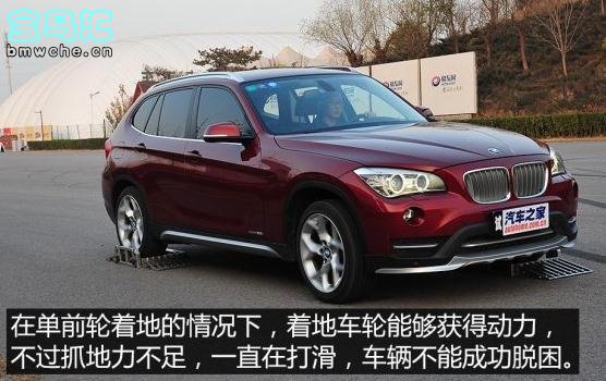

不过在我们对两后轮和一个前轮装上滑轮组后,情况就发生了一些变化,虽然电子辅助系统能够使得对后轮进行制动,且前轮也能获得一定的驱动力,但是前轴着地车轮一直在打滑,抓地力不足,并未能使车辆成功脱困。
根据上面的情况我们分析,宝马是更偏向于后驱的全时四驱系统,正常路况行驶情况下,前后轮的动力分配为40:60,而极端情况下,发动机的动力能够100%的传递到后轮,而前轮的动力输入是通过多片离合器和分动箱来传递,理论上前轴最多只能分配到50%。因此我们在测试当中可以看到宝马X1在这两种不同的状态下脱困能力是有差别的。
