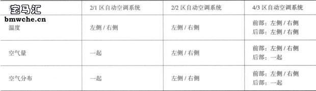

宝马自动空调系统分为:2/1区自动空调系统、2/2区自动空调系统、4/3区自动空调系统。2/1的2 (第一个数字)是指可调温度区的数量(温度选择轮),1 (第二个数字) 是指可调空气量和空气分布区的数量 (单独调节风扇) 。
宝马自动空调系统的配置说明见表1。

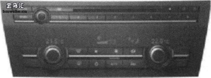

2/1区自动空调系统是标准配置空调系统,其控制面板见图1。
图1 2/1区自动空调系统控制面板
2/1区自动空调系统可以针对左侧和右侧单独调节温度。可以针对两侧一起调节空气分布和空气量。可以手动方式启用循环空气模式,在此模式下,新鲜空气被阻止进入车内,车内空气循环流动。

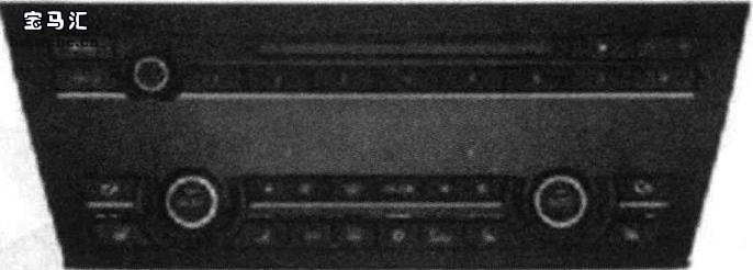

2/2区自动空调系统是选装配置空调系统,也是美规六缸发动机车型的标准配置空调系统,其控制面板见图 2。
图2 2/2区自动空调系统控制面板
与2/1区自动空调系统不同的是,2/2区自动空调系统可以针对左侧和右侧单独调节空气量和空气分布。驾驶员可以利用 ALL按钮将温度、 空气量和空气分布的当前设置移植到前乘客侧 。
2/2区自动空调系统装备空气自动循环控制 (AUC) 系统。有异味或有害的物质被阻止通过新鲜空气进入车内。

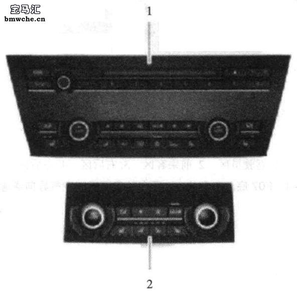

4/3区自动空调系统是选装配置空调系统,也是中大型车的标准配置空调系统,其控制面板见图3。
1 .前部控制面板 2.后座区控制面板
图3 4/3区自动空调系统控制面板

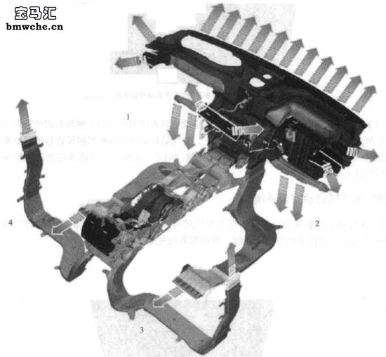

车辆前部的4/3区自动空调系统控制面板与2/2区自动空调系统控制面板相同。4/3区自动空调系统有一个后座区控制面板,后座区乘客可利用该控制面板对左侧和右侧温度进行单独调节。后座区左侧和右侧的空气量和空气分布一起调节。4/3区自动空调系统空气导向通道和区域见图 4。
1.驾驶员区 2.前乘客区 3.右后区 4.左后区
图4 4/3区自动空调系统空气导向通道和区域
