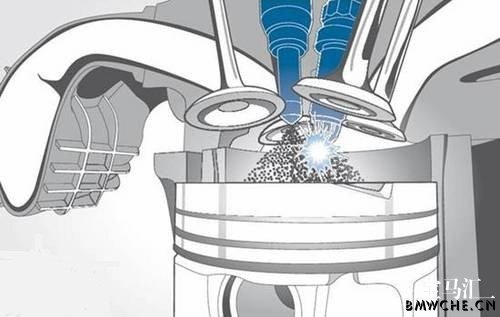

高精度直喷系统的核心要素是位于气门和火花塞之间的压电喷油器。喷油器内部是多层压电晶体,当电流通过时,它们会立即膨胀。这使定量的油气混合物从喷油器喷针喷出,通过出口(仅头发粗细)进入压力为200 bar的燃烧室。指甲大小的锥形气云被精确喷射到火花上,并与过量的氧气燃烧。与传统喷射系统相比,BMW高精度直喷系统需要的燃油非常少,并消除了由于燃油被喷射到燃烧室壁上而未燃烧所造成的浪费。
得益于压电喷油器,燃油可于0.14毫秒内喷射,这使得单个燃烧过程中可引入多次燃油喷射。高性能和灵活的电子控制系统根据发动机动力要求、运行温度和汽缸压力调整定时和喷射油的定量。这确保燃烧被精确控制,在任何行驶状态下都能保证清洁和高效。
而BMW得高精度燃油直喷是压电式喷油嘴十分接近火花塞,并在高压状态下高精度喷射燃油。喷射次数和燃油量将根据所需功率与气缸温度和压力相应调整,实现更多动力输出和更高的效率。
