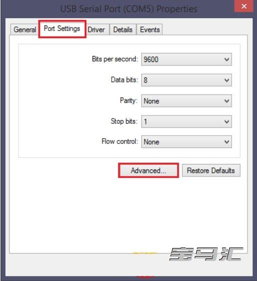

允许安装设备驱动程序(为了最好的驱动程序使用附带的驱动程序你的电缆。如果没有,那么让Windows安装最适合它的驱动程序)导航到控制面板,设备管理器,然后滚动到端口(COM和LPT)...查看图片

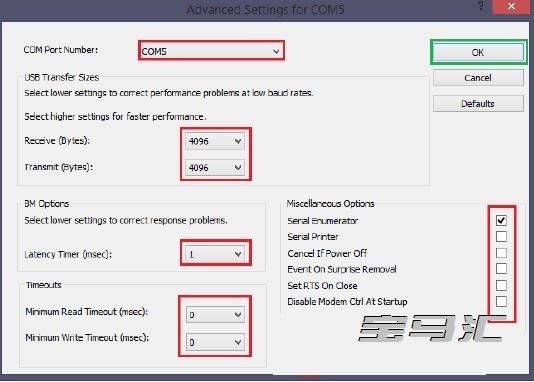

所以在我的情况下它是COM5。所以我们需要在位于的obd.ini文件中更改它在C: EDIABAS bin文件夹。但首先让我们对电缆进行一些更改。右键单击您的INPA电缆驱动程序,例如我的标有“USB Serial”端口“并单击属性。现在在属性窗口中单击高级标签。
现在每个驱动程序都不同,但重要的部分是延迟等设置定时器和接收和发送字节。有关理想设置,请参见下图。您也可以在这里更改COM端口号以用于教程我将其保留为5,一次您的更改已完成,我们可以单击“确定”接受更改,没有关闭所有窗口以返回桌面。
