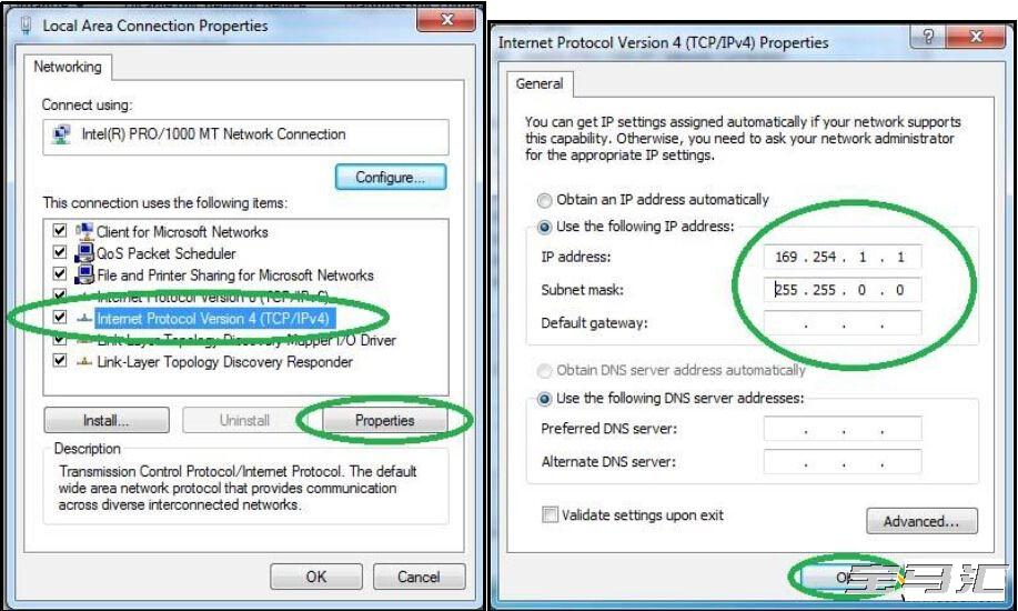

使用ENET电缆将笔记本电脑/ PC与车辆连接。
之后,进入控制面板→网络和互联网→网络连接。
选择连接到车辆的以太网并打开“属性”屏幕。
选择Internet协议版本4(TCP / IP),然后单击属性按钮。
为IP地址输入169.254.1.1,为子网掩码输入255.255.0.0,然后按确定按钮。

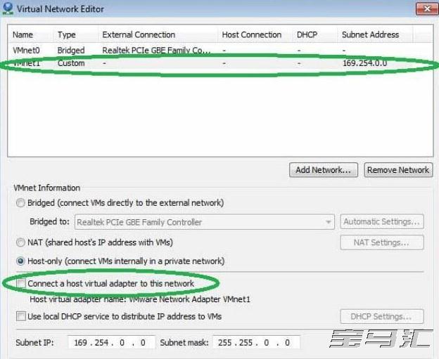

或者如果您在VMWare中安装ISTA,请尝试以下方式:
打开虚拟网络编辑器并断开主机与子网地址169.254.0.0的所有适配器。取消选中“将主机虚拟适配器连接到此网络”框。

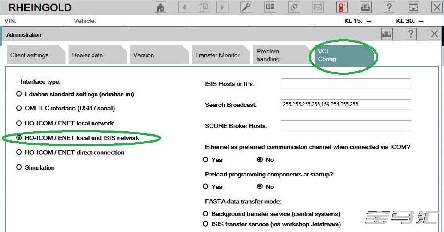

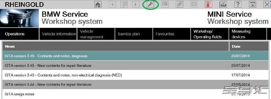

打开汽车点火并运行宝马ISTA Rheingold。点击设置按钮如下:

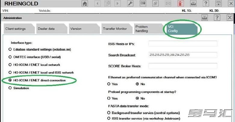

选择“VCI Config”选项卡和“HO-ICOM ENET本地和ISIS网络”选项,单击确定按钮。

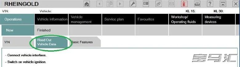

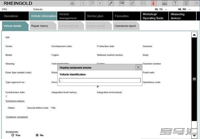

返回主菜单,然后单击操作按钮。选择“读取车辆数据”选项卡,然后单击“完成标识”。

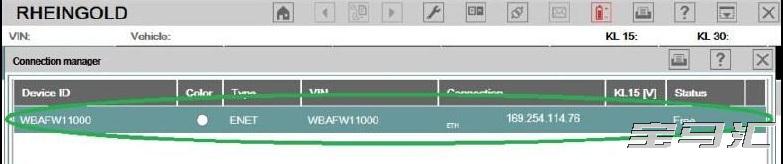

从列表中选择您的ENET连接,然后单击“设置连接”
并等待车辆识别过程完成!

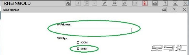

或者,在单击“设置”按钮并选择“VCI Config”选项卡之后,还有另一种方法:
选择“HO-ICOM ENET直接连接”选项,并设置具有空IP地址的ENET模式
