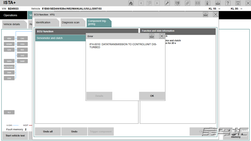

ISTA错误IFH-0010:DATATRANSMISSION TO CONTROLUNIT DISTURBED

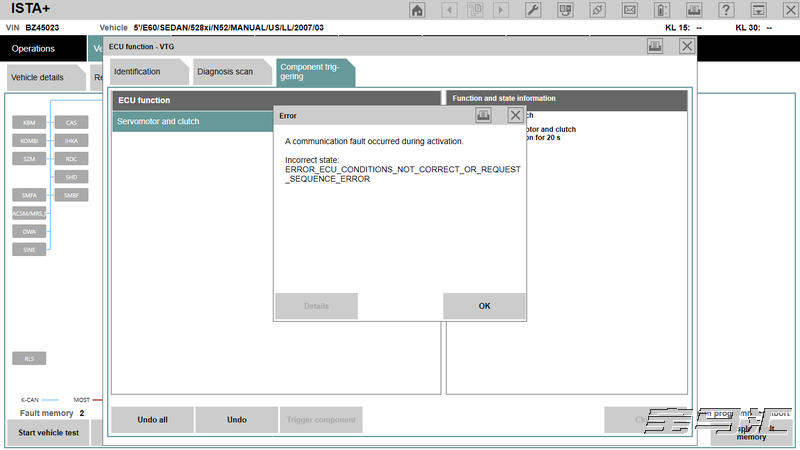

ISTA错误:激活期间发生通信故障
错误状态:错误ECU条件不正确或请求序列错误
解决方案:尝试在端口的高级设置中将COM端口延迟设置为1。您应该将其更改为1以在数据传输之间具有最小的滞后/干扰。

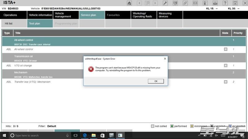

宝马ISTA系统错误“MSVCP120.dll缺失”
程序无法启动,因为您的计算机中缺少MSVCP120.dll。
解决方案:重新安装VC ++可再发行组件,然后重试。如果您正在运行x64,则需要安装x86和x64位版本。
反馈:通过安装旧版本的VC ++来摆脱这个.dll错误。
