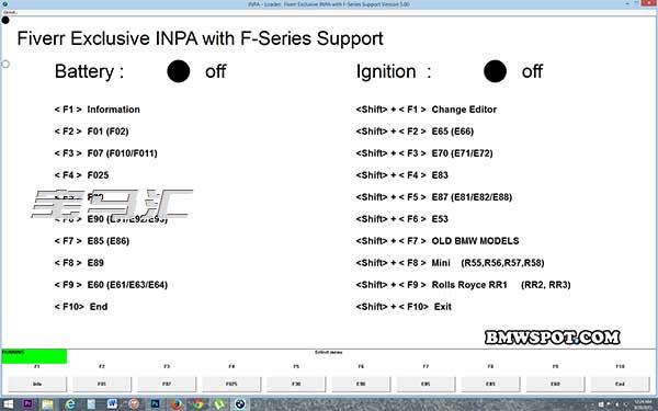

1、安装宝马标准工具后,确保您在INPA中有连接,并且两个点均为黑色。如果没关系,你可以继续下一步。

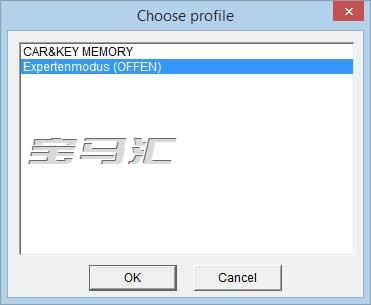

2、打开NCS EXPERT并加载您的编码配置文件。
(1)加载ExpertProfile或Expertenmodus

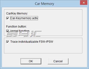

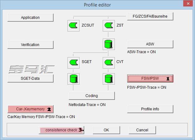

(3)确保将图像中的所有内容都设置好:
(4)简介:
检查一致应该可以。
进行这些修改后,单击文件 - >保存配置文件并保存为“CODING.pfl”,然后转到文件 - >编辑配置文件>配置文件信息,并将名称更改为任何您想要的,然后退出并再次单击文件 - >保存配置文件。

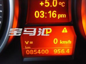

– 如果您正确按照步骤,编码结束后,您应该在集群菜单中选择数字速度计。通过使用您的BC按钮滚动菜单来查找它。它应该是最后一个显示V = 0公里/小时或英里/小时,取决于你所在的位置。
