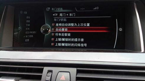

1、上锁解锁声音确认(防止无线干扰,转向灯确认不方便时增加声音确认锁车,CIC里面设)
HU_CIC
ACOUSTICAL_LOCK_CONFIRM nicht_aktiv改为aktiv
