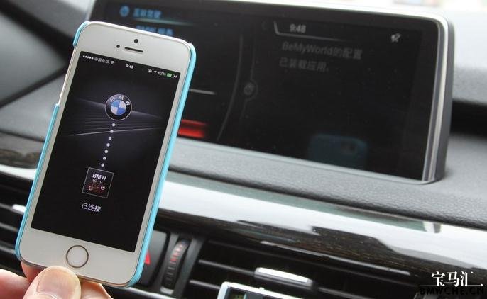

APP查找“社交互联”,安装,然后登陆QQ。
用苹果认证的数据线,连接USB

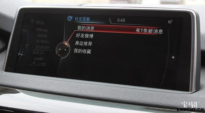

打开互联驾驶菜单,BMW应用下面会出现社交互联,点击进入。

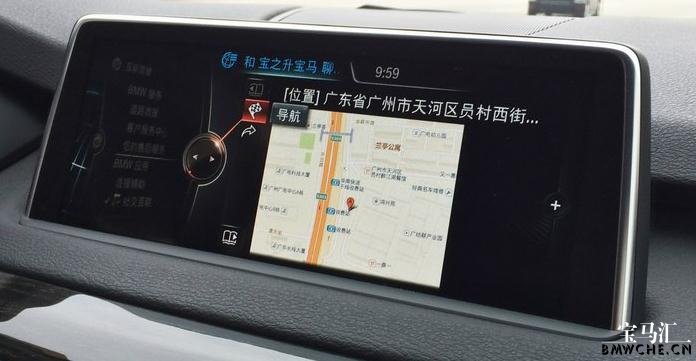

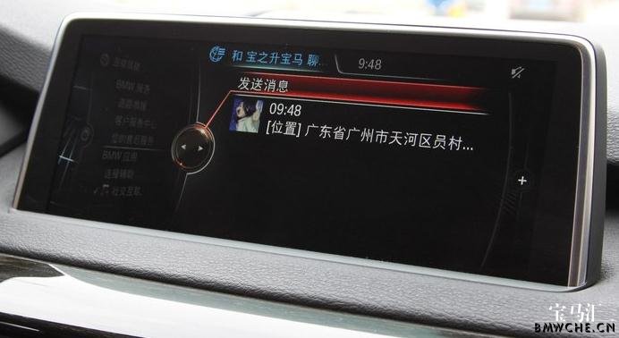

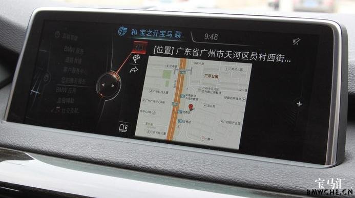

会看到好友发送过来的信息,如果好友是发送地址,可以直接打开,设置为目的地。

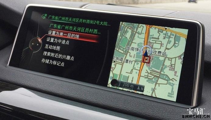

下面就是对方发过来的地址。点黑白赛车旗子,可以设置为车内导航的目的地。
